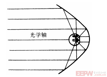

普通双丝灯泡防眩目原理
1. 双灯丝结构设计
远光灯丝:
位置:精确位于 反光镜旋转抛物面的焦点。
光学特性:光线经抛物面反射后,形成 平行光束,照射距离远典型值150-200米,但水平散射角小约10°。
近光灯丝:
位置:位于焦点 正上方约0.5-1mm。
光学特性:光线经反射后,主要 向下倾斜15°-20°,照射距离缩短约40-60米,同时减少水平散射光。

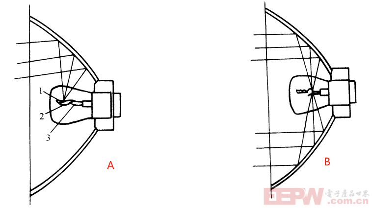

2. 光路对比
模式 光路特性 防眩目效果
远光 平行光束集中向前,形成强光区域Hot Spot 高亮度、远距离,但会车时直射对方驾驶员眼睛,眩目风险高
近光 光线向下倾斜,形成 非对称光型左低右高,减少对向车道光线 降低直射光比例,但仍存在少量向上散射光需配光屏优化
3. 剩余散射光问题
原因:近光灯丝仍处于抛物面反射区域,部分光线反射后向上扩散。
解决方案:
配光屏(Cutoff Shield):在近光灯丝下方增加金属挡板,遮挡直接向上的光线(现代车型普遍采用)。
法规要求:需符合 ECE R112 或 SAE J580 标准,规定近光截止线高度及横向分布。

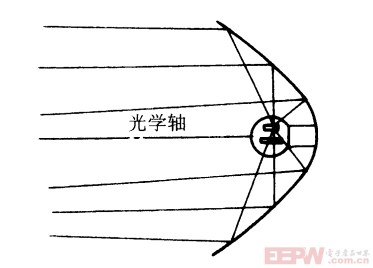

有配光屏的双灯丝灯泡
这种灯泡的远光灯灯丝仍位于反射镜旋转抛物面焦点,而近光灯灯丝则位于焦点的上方,并在其下方装有个金属配光屏,如图所示。近光灯点亮时,金属配光屏先将光线反射到反射镜上部,经反射镜反射后使光线照向路面,从而提高了防眩目性能。
