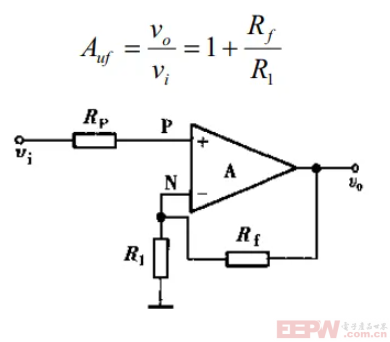

同相输入比例运算电路
非反相运算放大器(Non-Inverting Amplifier)工作原理详解
一、电路结构与核心公式
根据描述,电路结构为 非反相放大器,其核心组成如下:
输入信号:v i  接入运算放大器 同相输入端(+)。
反馈网络:反馈电阻 R f  连接输出端 v o  和 反相输入端(-)。
输入电阻:R 1  接在反相输入端与地之间。
增益公式:
二、工作原理分步解析
1. 虚短与虚断特性
2. 反馈电流分析
反相输入端电流关系:
反馈电流 i f  与输入电阻电流 i 1  相等(虚断特性):image.png
3. 增益公式推导
整理方程:
输出电压 v o  与输入电压 v i  同相,增益恒大于1,仅由电阻比 R f /R 1  决定。
