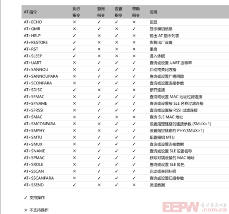

                AT命令如下:
                在串口调试软件选择 L-UART 对应 COM接 口、按下开发板“NRST”按键,显示开发板相关信息;
                  选择 H-UART 对应 COM接 口、按下开发板“NRST”按键,窗口显示"WS8204 Ready"。
                  命令窗口输入“AT+HELP”,显示AT命令列表。
                    可根据芯片文件中的以上命令进行相关操作,如查寻开发板和芯片信息,复位和重启等操作。
