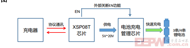

XSP08T搭配升压充电管理芯片支持多串锂电池快充充电,当输入电压低于电池电压时,可以选用升压充电芯片,满足电池组快充需求。设备搭载USB-C接口,无需专有适配器就可以轻松实现高效快充,轻松回血。

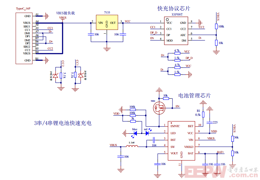

PD协议芯片+升压充电管理芯片
案例:XSP08T+LGS5523电池组:11.1V锂电池组,三串3.7V锂电池,充满12.6V
输入电压:5V-9V
Max充电电流:2A
XSP08T主要负责与连接的设备进行通信,识别设备的充电需求和协议要求。它能够实现不同电压、电流的输出协商,使充电器可以适配多种设备的充电要求。
LGS5523充电管理芯片主要用于升压和管理充电过程中的电流、电压和功率等参数。它能够监测电池的充电状态,包括电压、电流和温度等信息,以确保充电过程安全、高效且稳定,防止过充、过流、过热等情况对电池造成损害。

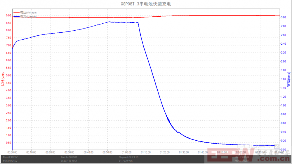

经过测试给三串锂电池充满电传统的慢充模式大概需要6小时左右而使用XSP08T+充电管理芯片组合,一小时可以充到80%,2小时就能充满电,大大的提升了充电效率。
测试曲线图
从充电曲线图可以看出当充电到一小时左右电流变小、电压不变,两小时左右充满电
