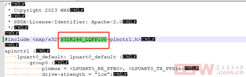

因为复制的ucans32k1sic 板子的S32K146芯片是S32K146_LQFP64的封装,我们本地的是LQFP100 的封装,S32K1 系列在nxp 的hal中对每种封装定义了对应pin_ctrl dts 文件
此处根据我们的板子配置修改为LQFP100
