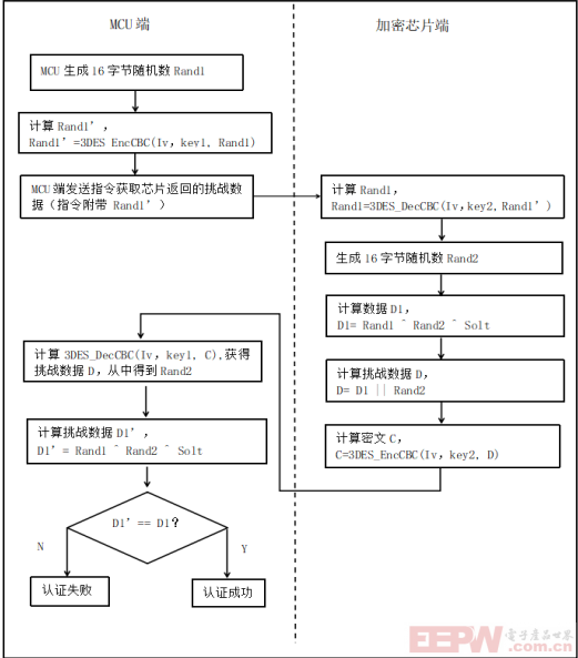

对比认证方案实现的步骤如下:
1.主控MCU与加密芯片端分别预置安全密钥Key1、Key2(相同的3DES密钥)
2.MCU与加密芯片端预置相同的初始向量Iv(8字节) 和附加数据(16字节)
3.MCU端发送附带16字节随机数Rand1(密文传送)指令,请求加密芯片产生挑战数据
4.加密芯片端使用Key2解密指令数据得到Rand1
5.加密芯片端产生16字节随机数Rand2
6.计算D1,D1 = (Rand1 ^ Rand2 ^ Solt )
7.生成挑战数据D, D= D1 || Rand2
8.计算密文C,C =3DES_EncCBC(Iv,key2, D)。并将C返回给MCU
9.MCU端解密密文C,3DES_DecCBC(Iv,key1, C),截取Rand2
10.MCU端计算D1’, D1’ = (Rand1 ^ Rand2 ^ Solt )
如果 D’ == D 则认证成功,否则认证失败
对比认证流程图如下所示:
