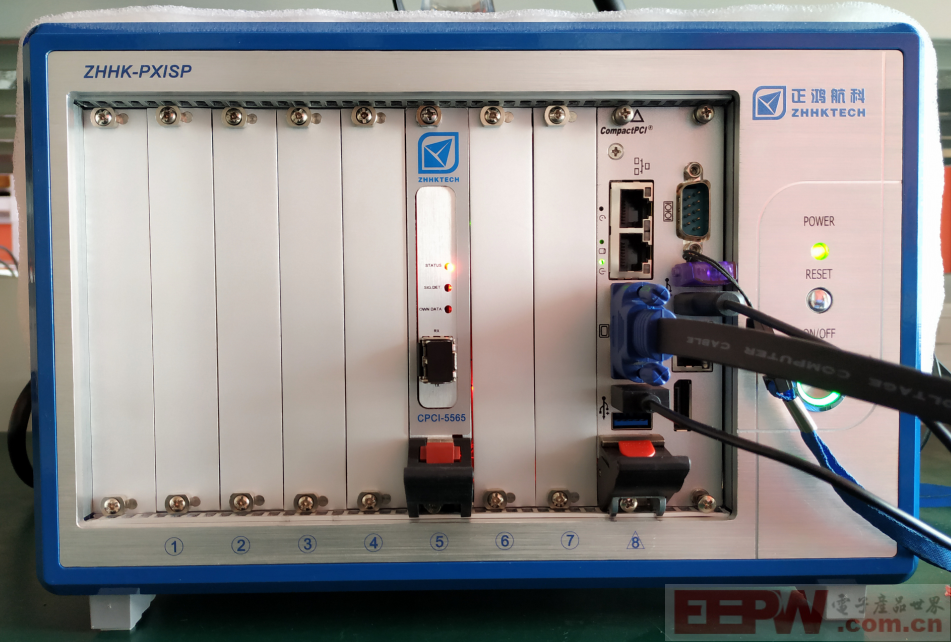

1)CPCI机箱:ZHHK-PXISP,1台,配置:i7-6820EQ/16G DDR4/256G SSD
2)反射内存板卡:CPCI-5565PIORC-210000 (Zhhk_Rfm2g),1块,256M多模光纤

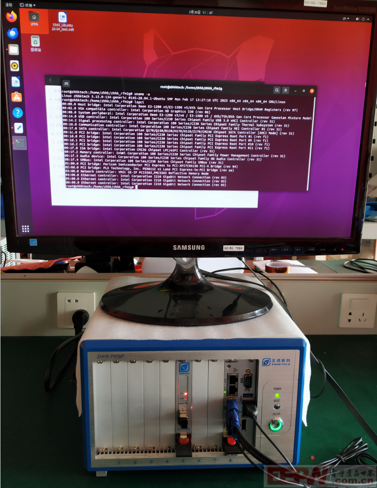

1)查看当前内核版本

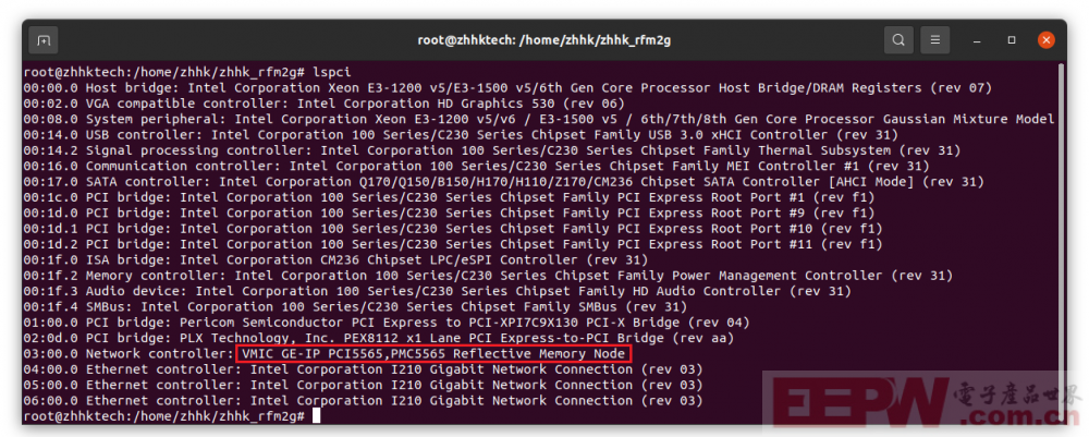

2)查看PCI设备

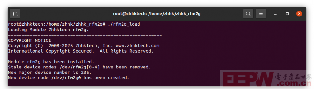

3)安装驱动
进入终端,运行./rfm2g_load命令,安装CPCI-5565PIORC驱动

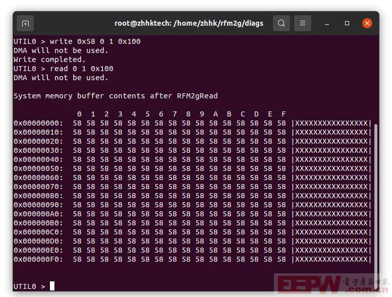

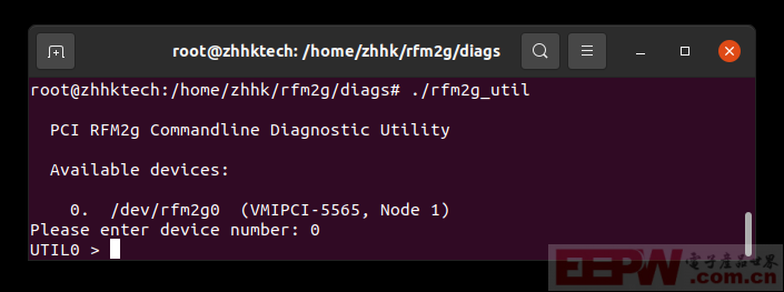

1)进入测试终端,运行./ rfm2g_util命令,进入测试对话框,device number输入0确认。
2)用write和read命令进行写数据和读数据测试。

2)数据读写正常。
