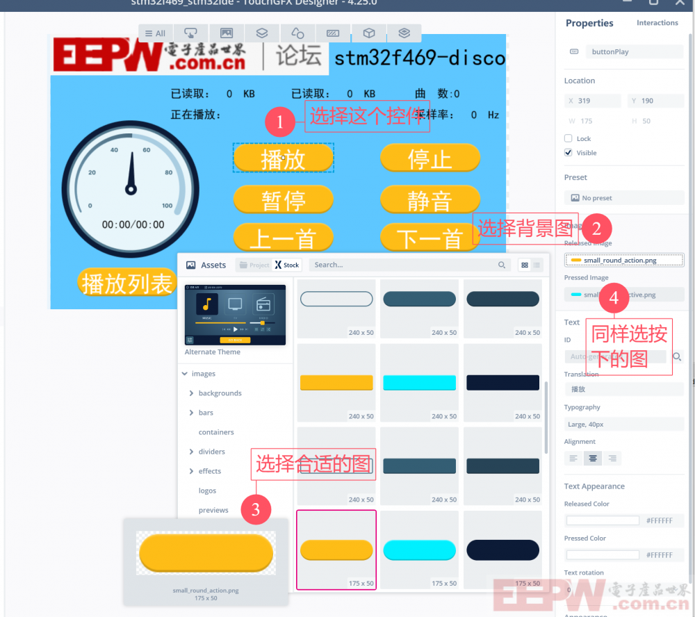

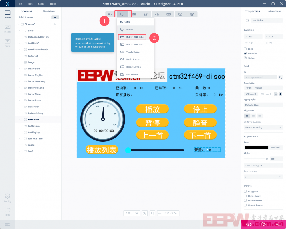

1、添加7个Button with label 到界面:
2、选择按键的背景图片:

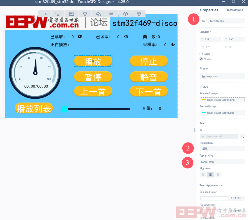

3、修改button的名字,分别为:“播放”、“停止”、“暂停”、“静音”“上一首”“下一首”“播放列表” 7 个按键,分别命名为“buttonPlay”、“buttonStop”、“buttonPause”、 “buttonMute”、“buttonPreSong”、“buttonNextSong”、“buttonPlaylist”。同时修改字号为40。

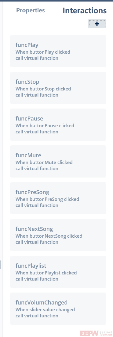

4、为这7个button添加按下事件的虚拟函数:

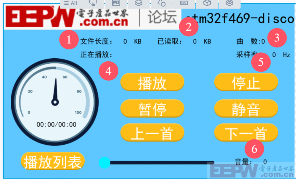

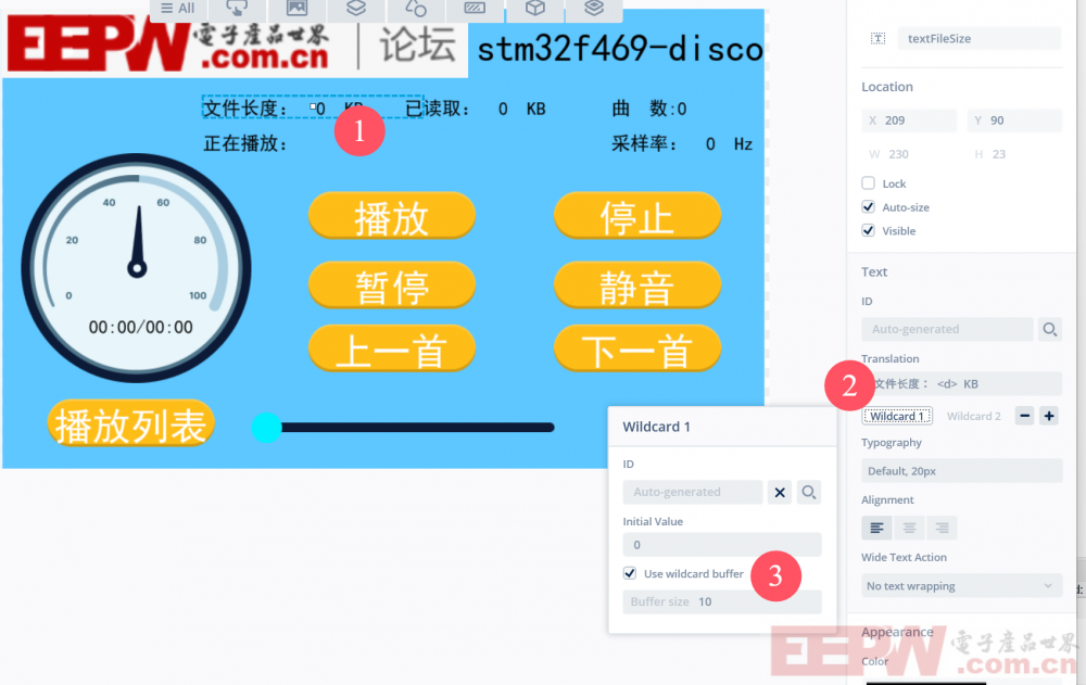

5、添加6个标签,分别用于显示当前文件的大小,已播放长度,音频采样率,当前文件播放文件名,音量,以及SD卡中的.wav文件数。
为了可以动态显示文本,添加给标签添加buff:
4、添加一个滑动条,用于调节音量,同时也添加一个gauge 用于显示播放进度。

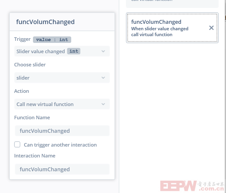

5、给滑动条添加数值修改的虚拟函数:

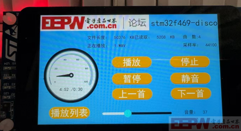

【效果】
生成工程,下载到开发板界面效果如下:
到此界面设计好了,下一步进行按键代码的实现。
