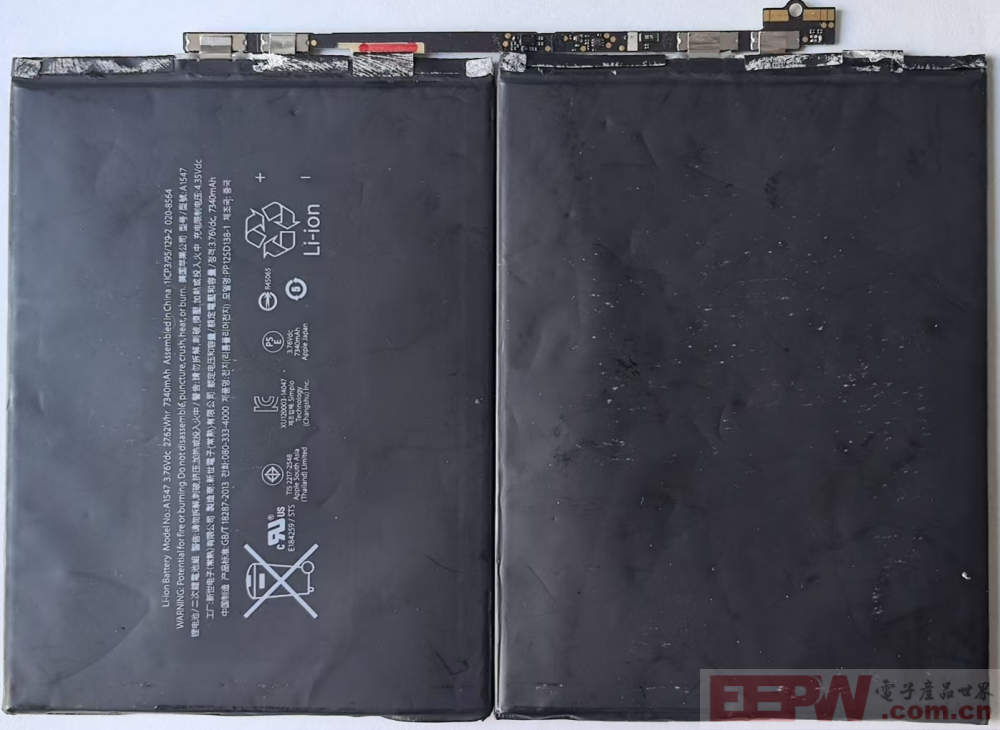

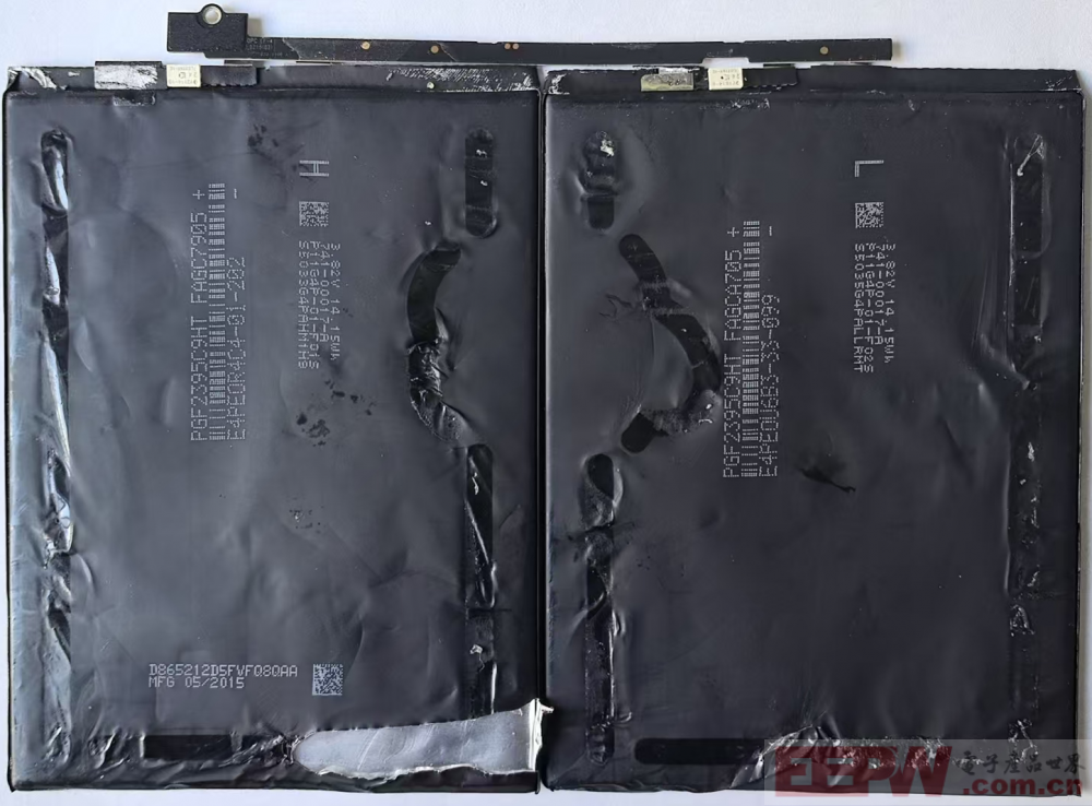

之前不是给就得iPad换了电池吗,原来的那个电池,已经无法正常充电,根据以往对苹果产品的惯性思维(拼过产品的电池很烂,是从iPod得到的经验),因此以为它是坏掉了,所以买了个新的换掉了。旧的原本打算直接扔掉,不过在扔掉之前,想研究下电池的构造,

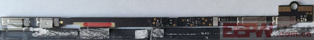

保护板:

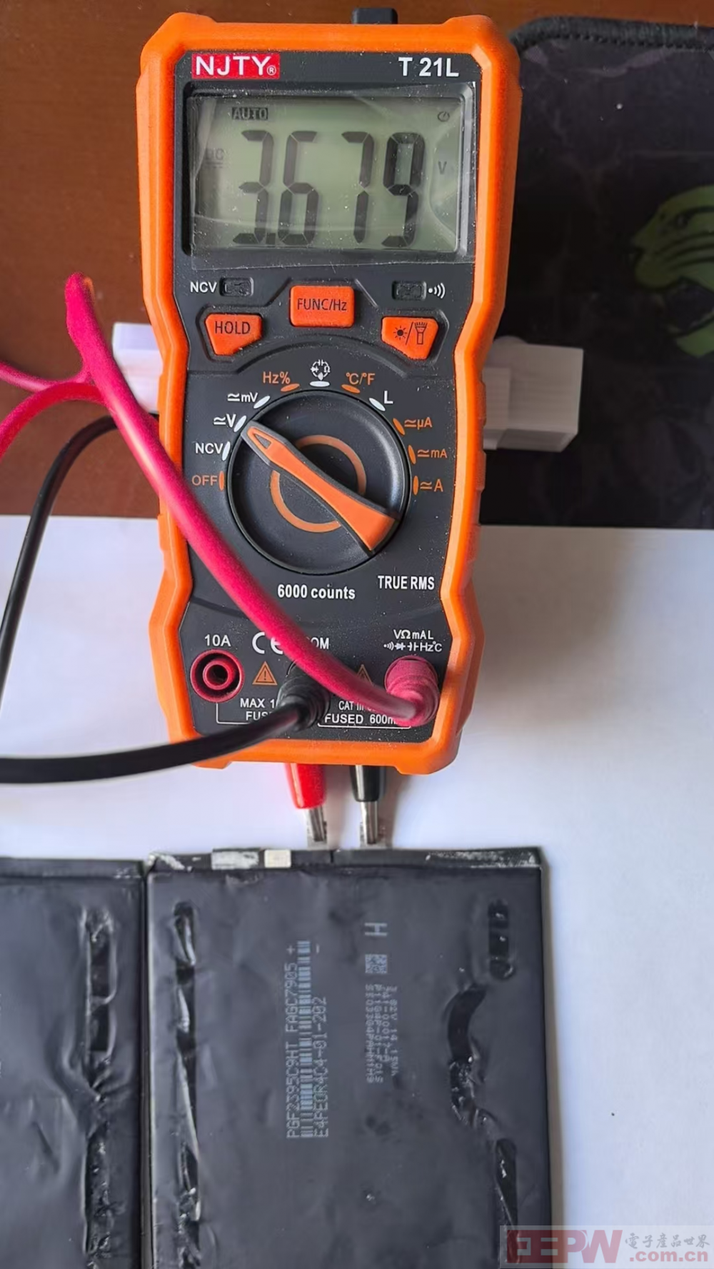

里面有两个芯片型号为:V50 138和TJT54AHEOJ SN27545,没找到相关资料,估计一个是控制核心,一个是TVS。电池在线测量有3.6V,这可是长期没有充电状态下的电压值。电池暴力拆下来后,再次测量,依旧是3.6V。

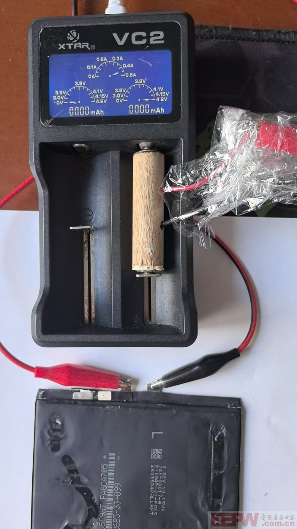

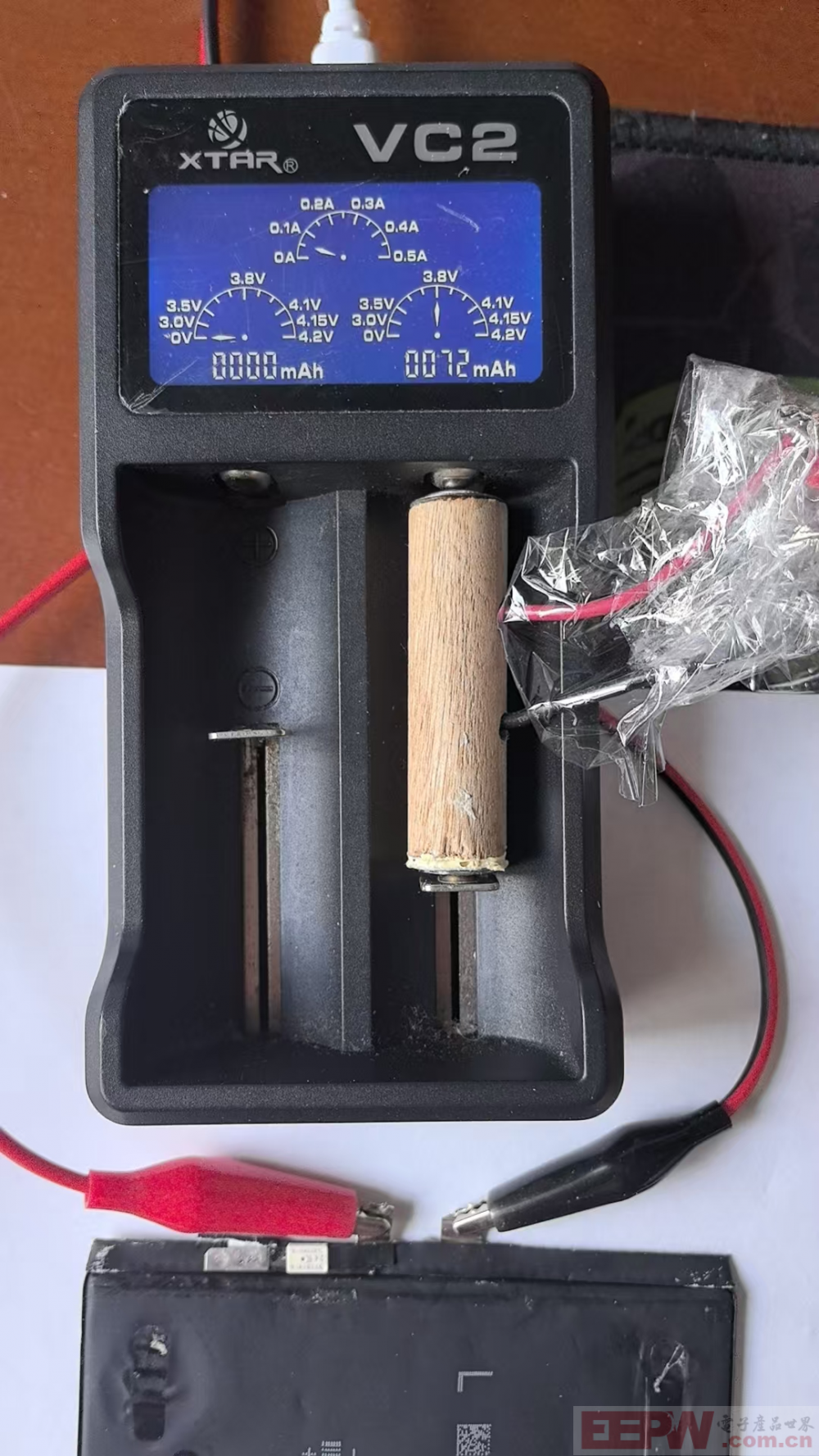

接线来,为了验证电池是否还能使用,连到18650专用充电器上。
最终充电结果:其中一块能充1200mAH,另一块只能到220mAH。感觉1200的那块应该还是可以继续使用的。就是说,以后遇到这种整体换电池的,不妨花点时间检查下,也许会有意想不到的收货。另外,如果在熟悉电路构成的情况下,用18650电池换掉原来的电池,改装到设备外面,虽然不好看,但能更方便地延长平板的使用时间。
