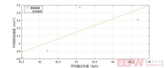

侧向加速度峰值(Peak Lateral Acceleration:反映极限操控能力;

蛇行试验平均横摆角速度与车速关系曲线
蛇行试验平均方向盘转角与车速关系曲线
蛇行试验平均侧向加速度与车速关系曲线
蛇行试验平均侧倾角与车速关系曲线
