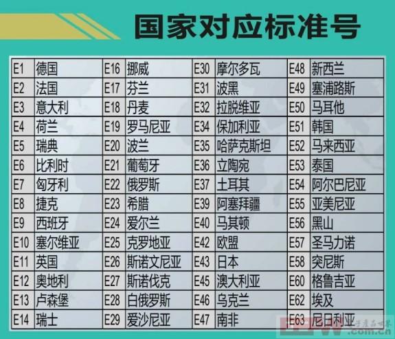

2. E标志证书的发证机构是ECE成员国的政府部门,各国的证书有相应的编号:
 E标志是欧盟委员会依据欧盟指令强制成员国使用的机动车整车,安全零部件及系统的认证标志,测试机构必须是欧盟成员国内的技术服务机构,发证机构是欧盟成员国政府交通部门,获得E标志认证的产品各欧盟成员国都将认可。

认证周期,费用,审厂情况需要根据企业的具体产品以及实际情况而定,每个发证的国家交通部认证流程与模式都不一样,因此选择不同的发证国家,认证周期也会不同.
比如:E24所需要的测试+发证周期在2个月左右,不需要审厂。
