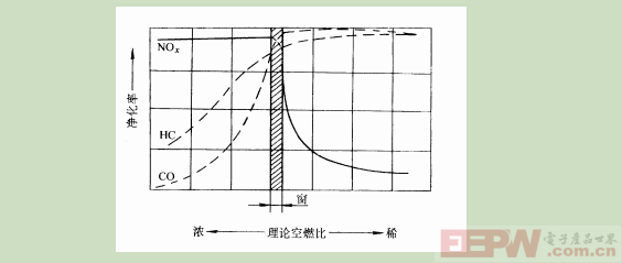

采用闭环控制的燃油喷射系统后,可保证发动机在理论空燃比(14.7)附近很窄的范围内运行,使三元催化转换装置对排气的净化处理达到最佳效果,如图下图所示。
