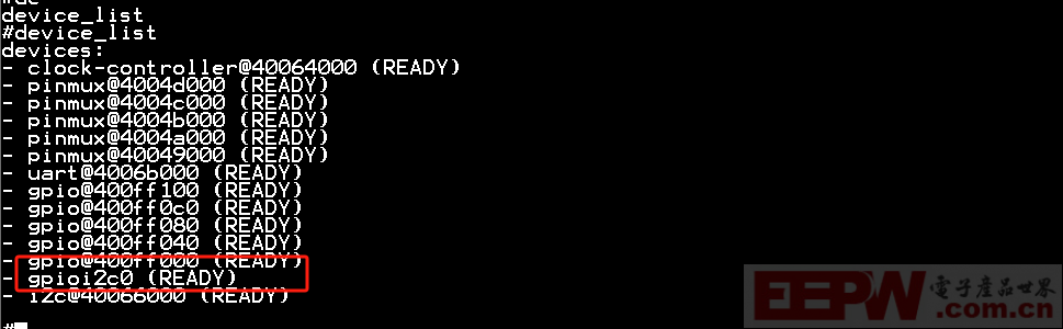

zephyr 会将设备树配置中“okay” 的节点和对应的驱动匹配,如果匹配成功则会在系统中静态的创建设备驱动,在开始添加gpio模拟i2c之前我们先添加如下测试代码输出当前系统的设备信息。

运行上述测试代码,系统中的设备节点信息如下:

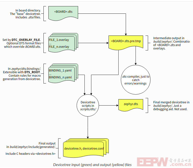

zephyr  的 DTS 处理过程流程说明如下

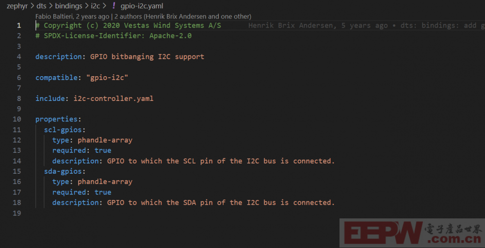

对应的yaml文件如下,生成DTS 的文件时会根据ymal的属性信息进行检查,如果如下的需要配置的配置项缺失会编译报错。

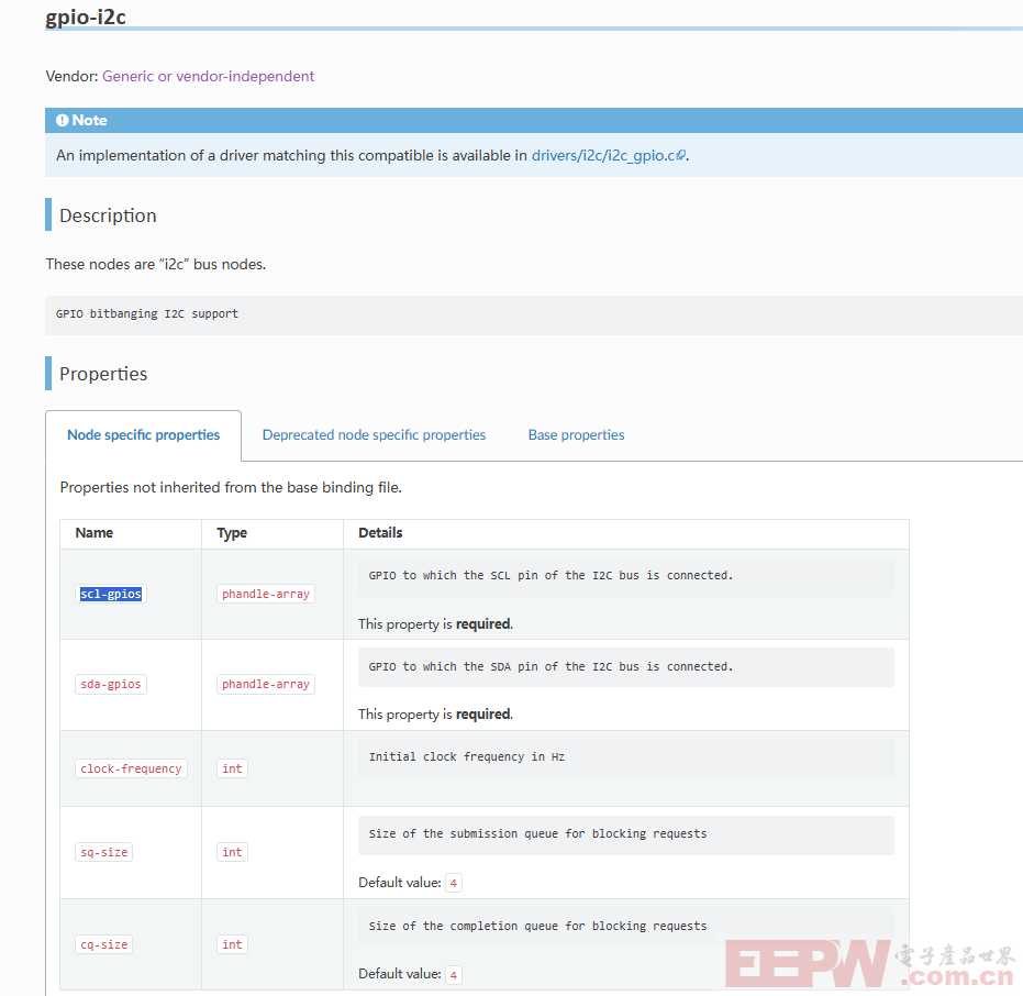

zephyr 下gpio 模拟的I2C 算法通过“compatible = "gpio-i2c"” 来配置,对应的配置信息说明如下:

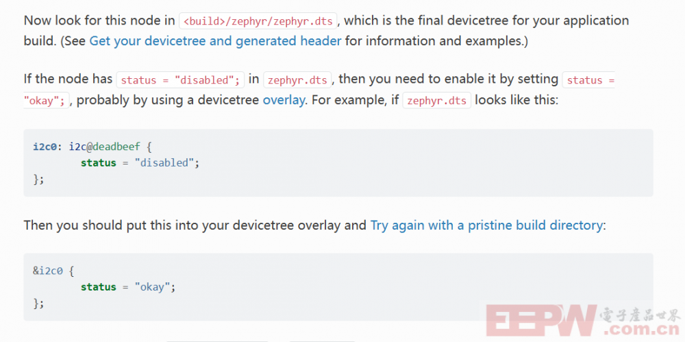

设备树的属性信息overlay 说明示例如下
在board 对应的dts 中引用该节点并使能配置,并按照硬件信息配置GPIO信息,对应配置如下:

更新上述设备树配置信息后,再次查看系统内的设备信息发现gpioi2c0已经添加到系统中。

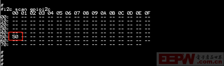

在之前的lpi2c 代码基础上添加gpio模拟I2C 总线节点扫描验证,

扫描gpio 模拟的i2c总线上已经扫描到对应的slave节点信息。
