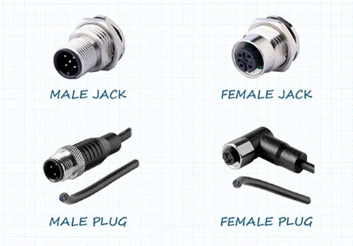

• 插头和插座:没有标准的命名惯例,因此不同的制造商可能使用不同的术语,但通常插座和插孔与面板安装式圆形连接器有关,而插头与圆形连接器的电缆组件有关。
图 5:如何指定不同性别的插孔和插头。(图片来源:Same Sky)
