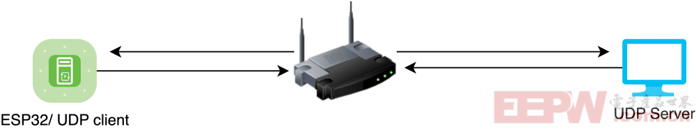

网络拓扑
其主要的步骤为使用ESP32作为UDP客户端, 使用Python作为服务端. 当两者服务启动后, ESP32-S3 将会向指定IP地址和端口的UDP服务端发起连接. 当两者连接成功之后即可进行数据的收发.

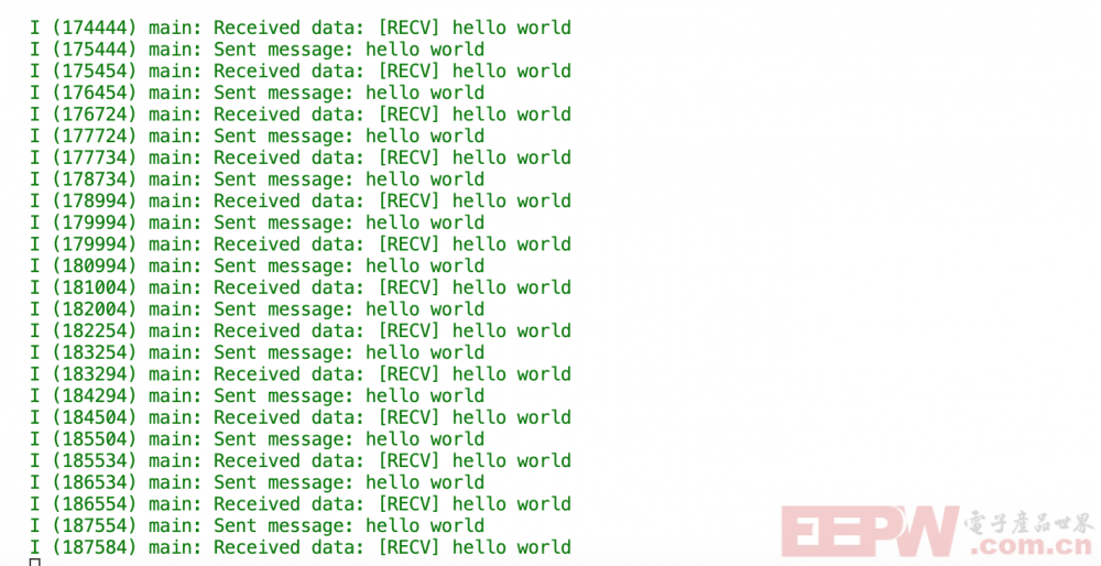

由于服务端是接受到消息之后才给消息打上一个TAG然后再发送回来, 因此需要客户端先发送消息. 上述代码在连接上了服务端之后便会每秒向服务端发送一条消息.

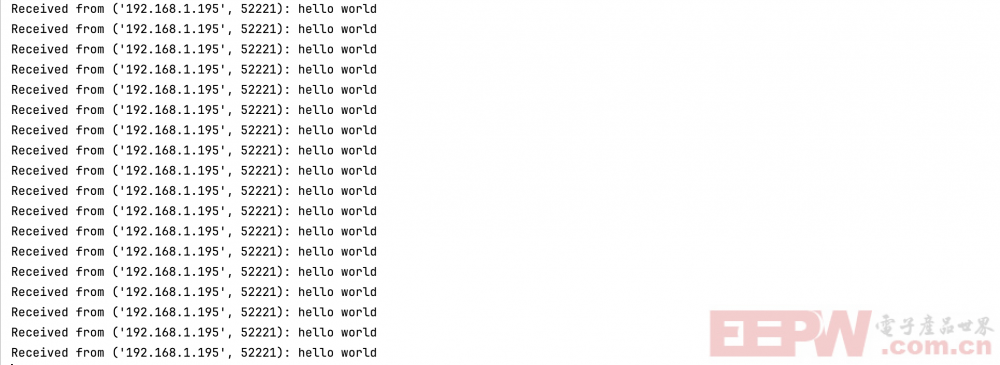

效果如下所示(客户端发送消息和接受来自服务端打了标签的数据)
服务端接受到的数据
