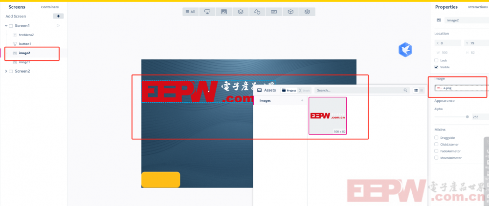

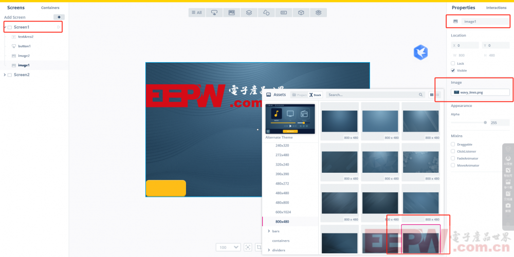

3.1 在生成的界面,添加底层的图片
3.2 在生成的ui界面下,添加EEPW 论坛的logo,添加方法与制作底层图片类似
 制作自己的图片时候,我们直接添加就好了,调节一下,大小就好了,为了方面区分,这里我把logo 做的比较大。

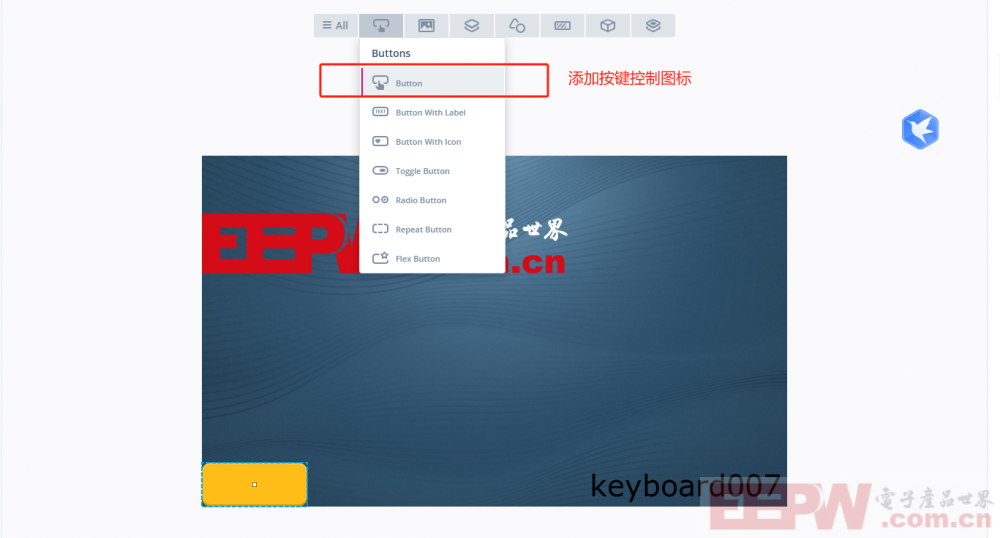

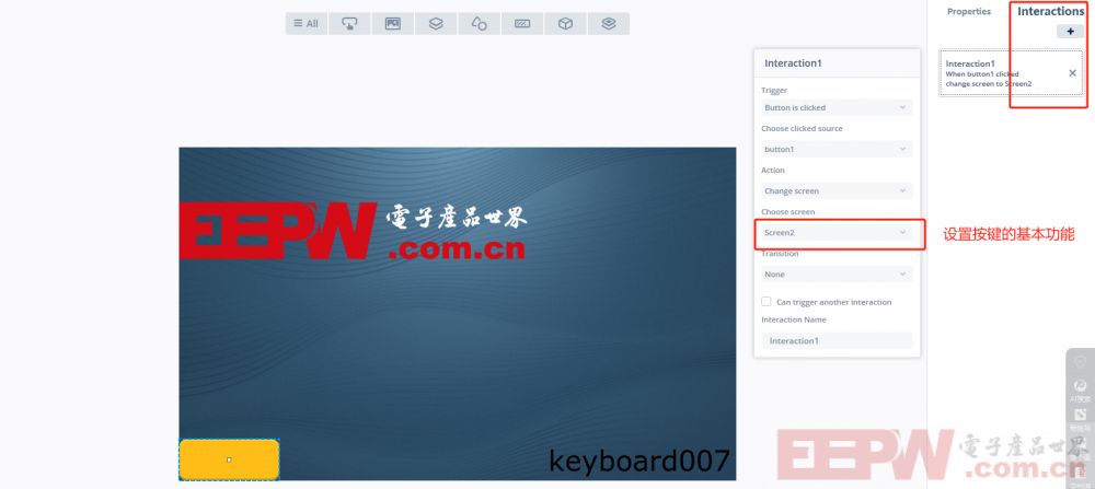

3.3 添加 按键控件 的过程:

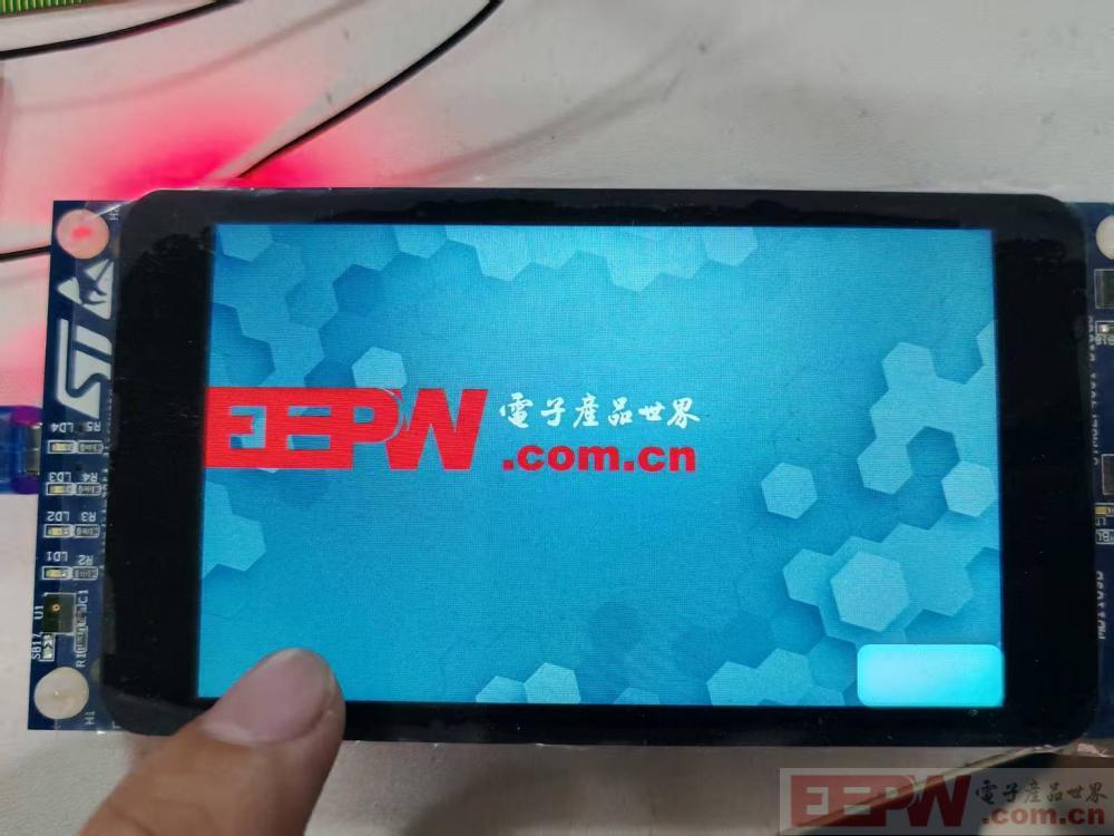

四:下载验证过程:
动态如下所示:
后记:本帖的gui的设计、添加图片和按键设置属性的问题,再有就是使用编程软件烧录到开发板里面,生成代码时候,共有mdk keil ,stm32 cube ide 和IAR三种不同的编程软件供用户使用,最重要的是可以使用模拟软件查看设计gui的效果。实际查看使用如阿健模拟和下载到屏幕里面,效果是差不多的。
