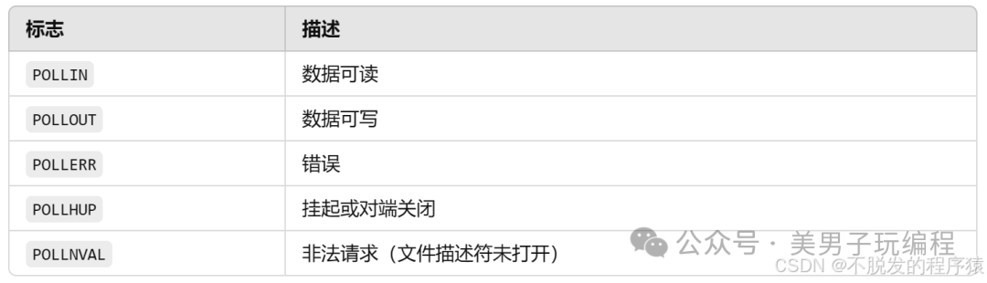

events和revents字段支持多种标志,以下列出常见的标志及其说明:
这些标志可以通过位或操作组合,例如events = POLLIN | POLLOUT,表示同时监视可读和可写事件。
