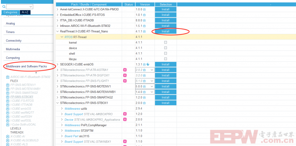

STM32CubeMx 中对RT-thread 是以软件包的形式来管理,我们只要在软件包管理界面安装即可将rt-thread 的nano 代码下载到软件包中。

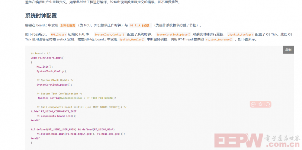

下载后会将rt-thread 的代码下载到CubeMx的软件包目录下,本地的路径为“C:\Users\Administrator\STM32Cube\Repository\Packs\RealThread\X-CUBE-RT-Thread_Nano\4.1.1”,下载的软件包的bsp\_template\cubemx_config 路径下的board.c 对接了RT-thread 依赖STM32HAL 软件库的接口适配,其中包含板级的代码的适配。

 * This function will initial your board.
void rt_hw_board_init(void)
    extern void SystemClock_Config(void);
    HAL_Init();
    SystemClock_Config();
    SystemCoreClockUpdate();
     * 1: OS Tick Configuration
     * Enable the hardware timer and call the rt_os_tick_callback function
     * periodically with the frequency RT_TICK_PER_SECOND.
    HAL_SYSTICK_Config(HAL_RCC_GetHCLKFreq()/RT_TICK_PER_SECOND);
    /* Call components board initial (use INIT_BOARD_EXPORT()) */
#ifdef RT_USING_COMPONENTS_INIT
    rt_components_board_init();
#endif
#if defined(RT_USING_USER_MAIN) && defined(RT_USING_HEAP)
    rt_system_heap_init(rt_heap_begin_get(), rt_heap_end_get());
#endif

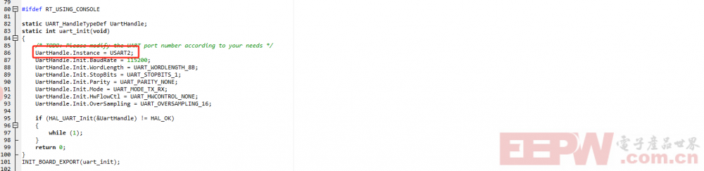

 上述板级的串口默认使用的UART1,需要根据硬件实际情况修改,本地使用的为UART2 ,需要根据实际情况修改下。

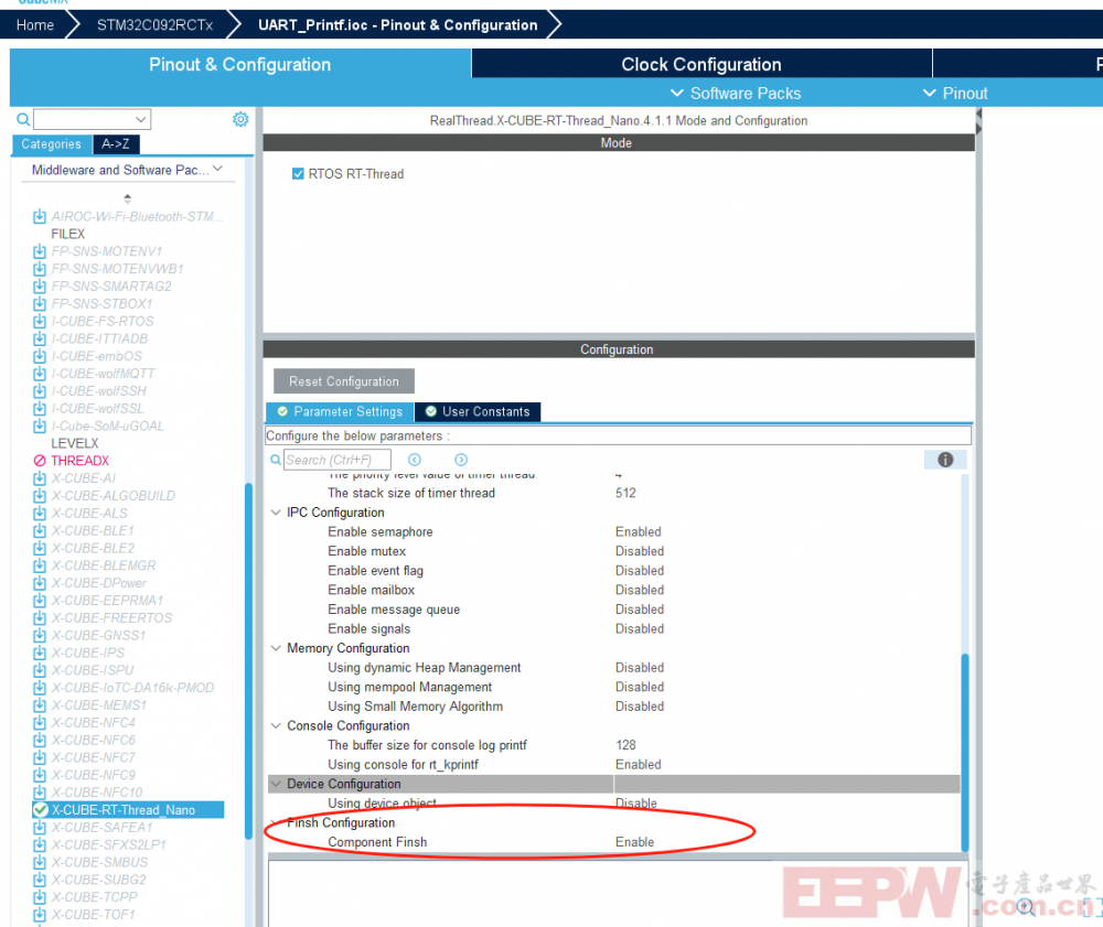

下载完软件包后,在CubeMx中使能RT-thread,并开启shell

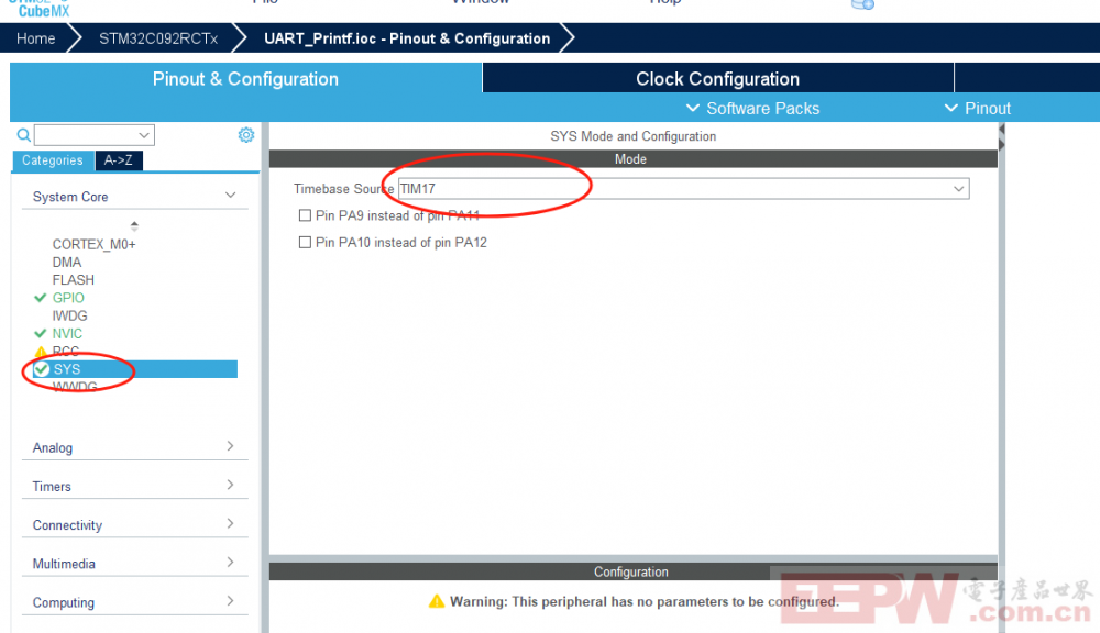

因为RT-Thread 的调度时钟使用的systick,默认HAL库也是用此时中作为HAL库中的时间管理,我没需要修改HAL库使用的timebase 的时钟源,本地修改为TIM17.

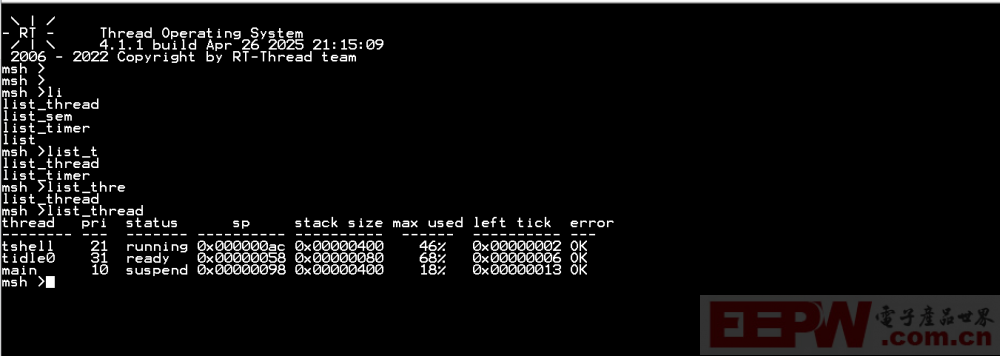

代码编译运行rt-thread 已经按照预期的启动,串口可以输出、同时也可以输入命令来交互。
