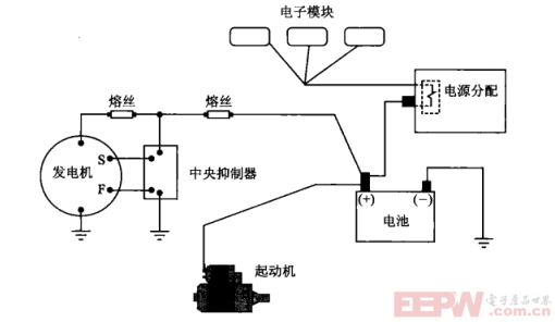

汽车的电力系统就像一个默契配合的小团队,主要由三个成员组成:发电机、蓄电池和起动机。它们各司其职,共同保障车子随时能启动,电器设备正常运转。
当转动钥匙启动汽车时,蓄电池就像个临时救火队员,把储存的电能输送给起动机。起动机接到指令后,会像拧发条一样带动发动机旋转,直到发动机自己能平稳运转。这个过程就像接力赛跑,蓄电池先帮发动机完成最初的助跑。
发动机启动后,发电机就接过了供电的重任。它像台永不停歇的小型发电站,随着发动机转速变化自动调整工作状态。这里有个聪明的调节装置,就像个精准的水龙头——当发动机转得慢时,它会开大电流阀门;转得快时,就关小阀门。这样不管车子是怠速还是高速行驶,发电机都能稳定输出约14伏特的电力,既不会过高损伤电器,也不会过低影响使用。
整个电力系统有两种工作模式:一种是蓄电池单独供电,像停车时听音乐或给手机充电,这时候电压会像吃饱饭的人一样精神饱满,达到13-16伏特;另一种是发电机接管后的持续供电,这时候电压会稳定在14伏特左右,就像保持匀速跑步的运动员。
电路设计也充满生活智慧:正极电流通过保险丝这个"安全卫士"分配到全车,就像家里总闸分出各个房间的电路;负极则通过车身金属部分形成回路,省去了单独拉地线的麻烦。这种设计既保证了安全,又让整车线路像毛细血管一样分布有序。
当熄火停车时,蓄电池又默默承担起全车供电的任务,就像深夜值班的保安,守护着车辆的电子设备。而当再次启动车辆时,这个精妙的电力循环又会重新开始,周而复始地保障着每一次出行的顺利。
汽车供电系统连接图
汽车供电电压范围

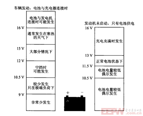

汽车的电力系统就像我们手机和充电器的组合,不过复杂程度要高得多。咱们把复杂的电路知识转化成日常能理解的情况来聊聊:
当车子没启动时(纯靠电池供电)
这时候电池就像个独立供电的移动电源,电压变化能直接反映它的"体力":
• 13-16V(满血状态):相当于手机充满100%电,电池状态巅峰,开大灯、听收音机都稳稳的。这种情况常见于刚跑完长途回来,电池被发电机喂得饱饱的。
• 11-13V(正常状态):就像手机用到70%电量,日常通勤够用,但别同时开太多耗电设备长时间停车开空调。
• 10.5-11V(预警状态):电池开始喘气了,好比手机只剩20%电还坚持开导航。常见于车子在车库吃灰一周,或者冬天早上着车时。
• <10.5V(濒危状态):这时候电池就像快没电的遥控器,连打火都费劲。就像手机电量标红了还非要开大型游戏,系统直接罢工。
当车子启动后(发电机接管供电)
发电机就像个智能充电宝,会根据车况自动调节输出:
• 12.5-15V(黄金区间):这是最理想的工作状态,发电机一边给全车供电,一边偷偷给电池回血。就像边用充电宝给手机供电,边给充电宝自身充电。
• 10.5-12V(超负荷状态):好比边打游戏边给手机快充,充电器功率不够用了。常见于夏天堵车时开空调+音响+座椅通风全开,发电机表示"臣妾做不到啊"。
• 9-10.5V(危险边缘):这种情况就像边玩大型游戏边开热点,手机烫得能煎蛋。常见于挂空挡猛踩油门这种骚操作,或者发电机突然闹脾气。
• <9V(系统崩溃):相当于手机彻底黑屏,这种情况极少见,除非发动机突然挂掉,或者同时开着五个大功率音响玩漂移。
特别要注意的两个冷知识:
冬天电压会虚高:就像冬天手机掉电快,电池在低温下需要更高电压才能激活,所以冷启动时电压可能飙到16V,这是正常现象。
熄火后暗电流:就算车锁了,防盗系统、行车记录仪这些还在偷偷用电,好比手机待机耗电。所以车子停一周不开,电池可能悄悄没电,这就是为什么有些车要求每月至少启动一次。
