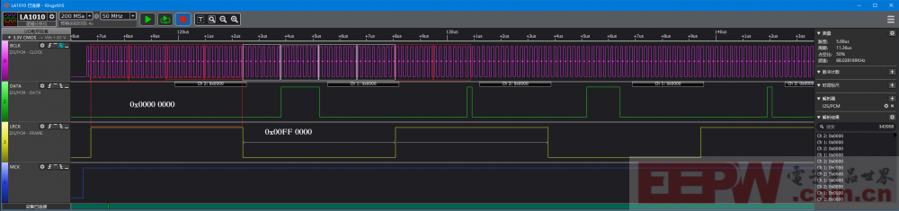

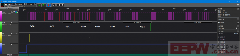

为了查看左对齐和右对齐模式下输出数据波形的区别,做对照试验。实验之前需要修改必要的参数。
1、传递的数据依旧为16位
2、通道宽度改为32位
//0:16 位
//1:24 位
//2:32 位
//3:保留
#define DATLEN 0 //数据长度
//0:16 位
//1: 32 位
#define CHLEN 1 //通道长度(每个音频通道的位数)
左对齐模式下的输出波形
右对齐模式下的输出波形
可以看到左对齐方式下输出的数据为0x0000 0000 00FF 0000,而右对齐模式下为:0x0000 0000 0000 00FF,后16位的表示方式是不一样的。
