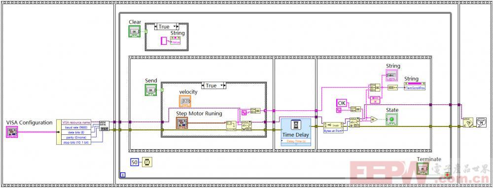

前面板
程序框图
功能实现

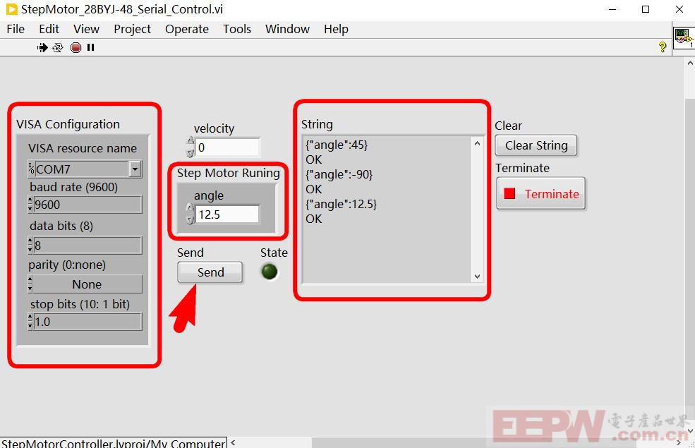

程序使用步骤
选择目标串口对应的端口号,配置波特率等信息;点击运行按钮,自动打开串口;输入目标旋转角度值,点击 Send 发送按钮;字符面板显示发送和接收的信息;State 指示灯将在完成旋转任务后(收到 OK)闪烁一次;

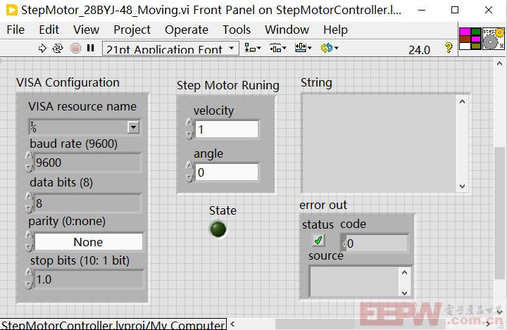

前面板

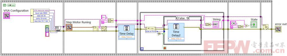

程序框图

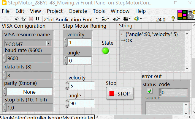

功能实现
输入端口:串口配置参数 (波特率等)、步进电机的旋转速度 velocity 和目标旋转角度 angle ;运行程序;待检测到串口反馈回 OK 字样,表明任务执行完毕;打印字符串,点亮 State 状态指示灯。
连续运行
利用模块化设计的旋转子 VI 程序,结合 while 循环实现连续旋转控制。

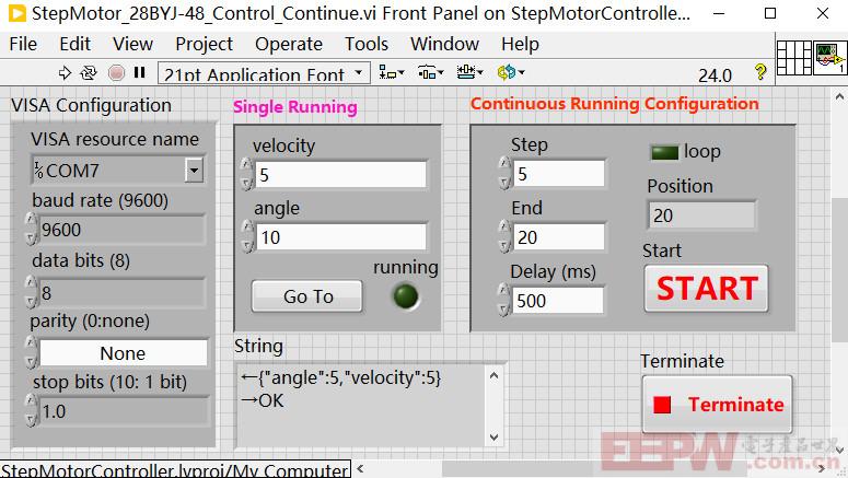

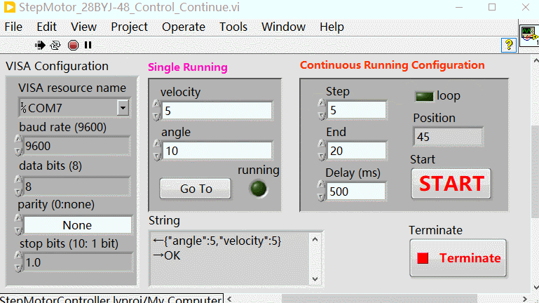

前面板

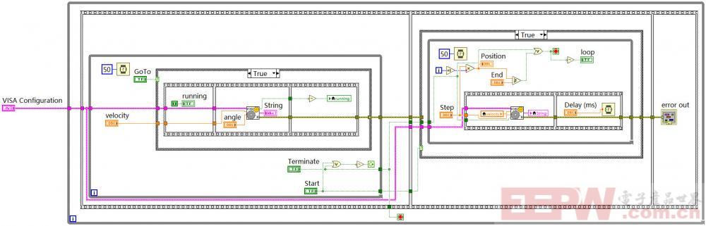

程序框图
功能实现
串口配置参数 (波特率等);
运行程序;
单步运行:
输入旋转速度 velocity 和目标旋转角度 angle ;
点击 Go To 按钮;
         待字符串面板显示 OK ,完成单步运行流程 .
连续运行:
        在步长 Step(单次旋转的角度)、最终需要的角度值 End 、延时 Delay 栏分别输入对应的数值;
点击 START 按钮,开始运行程序;
Position 显示当前位置、loop 指示灯显示连续运行状态,同时输出提示字符串;
待循环结束,到达目标角度,loop 指示灯熄灭,表明连续运行结束。
点击 Terminate 按钮终止程序。

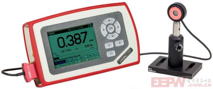

数据采集

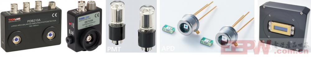

实验室中的光强数据采集通常由 光敏探头 结合 光功率计 完成
参考:Power Meter Kits - Thorlabs .
或使用光电探测器(PD)、雪崩探测器 (APD)、光电倍增管 (PMT)、CCD 传感器等。
参考:平衡光电探测器 、光电倍增管 、雪崩光电二极管 、CCD .

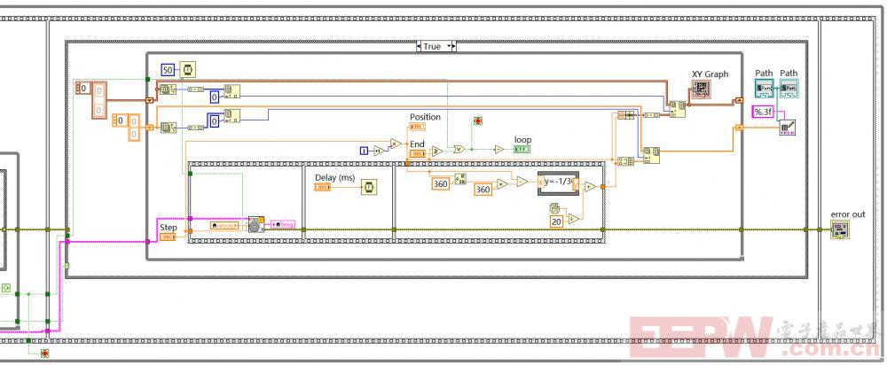

程序框图
功能实现
点击运行按钮,自动打开串口;
单次运行:
  (a)输入目标旋转角度值;
 (b)点击 Go To 按钮,字符面板显示发送和接收的信息;
 (c) Running 指示灯显示旋转状态(运行时点亮,静止时熄灭);

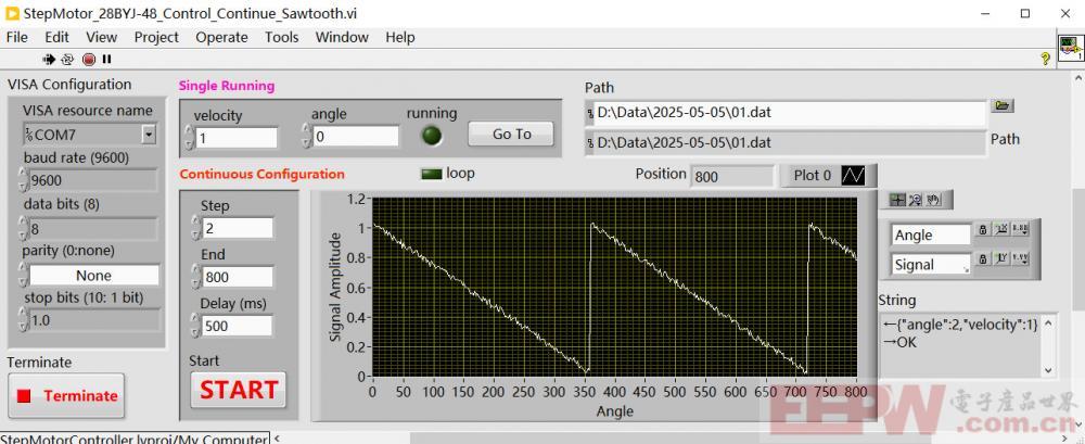

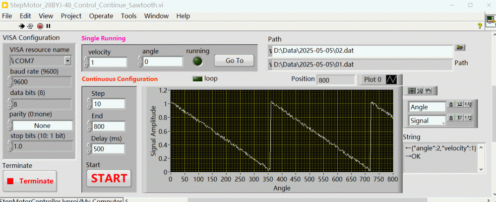

连续运行:
(a)输入步长、目标角度、延时、文件保存路径;
 (b)点击 START 按钮开始运行;
 (c)实时显示位置、循环状态、提示字符串;
 (d)显示数据与角度演化曲线;
 (e)运行结束后,曲线数据自动保存至目标路径。
