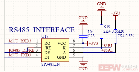

一:硬件图纸如下所示:
这里设计的时候选用的SP3485通讯芯片;这里简单介绍一下SP3485芯片的主要特征如下所示:
兼容标准:符合RS-485和RS-422协议,支持半双工通信。
工作电压:+3.3V供电,兼容5V逻辑电平。
数据传输速率:最高可达10Mbps(取决于线路长度和条件)。
低功耗:
静态电流典型值300μA(待机模式更低)。
支持节电模式(通过使能引脚控制)。
驱动能力:最多支持32个节点并联(标准RS-485负载)。
抗干扰能力:
±15kV ESD保护(人体放电模型,HBM)。
总线引脚(A/B)具备±12V共模电压范围。
工作温度:工业级(-40°C至+85°C)。
当然这里选用的SP3485的主要原因还是和CPU的TTL信号的电平相同,毕竟选用的是3.3V的供电电压;

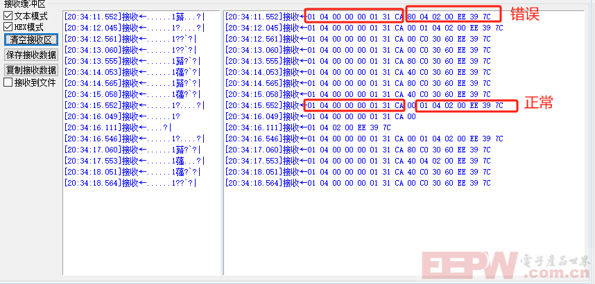

这里当时调试的发现,如果发送8个字节长度的数据,后面的两个字节不能正常的发出来,当时也没有多想,于是就多发了两个空字节的数据出来,以保证RS485的数据可以正常发出,当时调试的发现温控表返回的数据会有错误的情况:
如下图所示:
当时我还和厂家去沟通,厂家给我了一个上位机modbus软件进行测试,发现没有问题,当用给温度表加热时,数据是可以正常返回的,并没有温度响应不正常情况,我又开始怀疑SP3485的芯片问题,更换了SP3485芯片和MAX3485 两个厂家的硬件,发现问题依旧,我想这应该是我代码问题。
开始我并不确定该从何下手,去查找问题,但是我发现只有多发出两个字节长度,RS485芯片才能正常发出数据,会不会就是这里的原理,于是我有开始查找为什么会出现这样的稀奇古怪的问题;

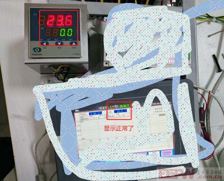

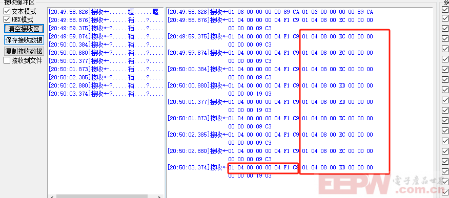

这里发送了8个字节长度的数据,发现可以正常发出了。然后用串口工具监测一下485的数据,发现通讯也正常了:
实物测试图如下所示:
