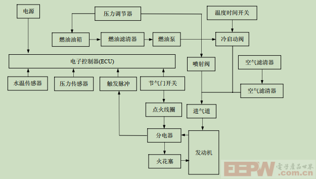

1)多点压力感应式汽油喷射系统(K-Jetronic)
D-Jetronic 是最早的、典型的多点压力感应式喷射系统。美国通用、福特、克莱斯勒,日本丰田、本田、铃木和大发等公司也有类似产品。
(1)总体结构。下图所示为该系统的主要部件及功能。
(2)工作原理。燃油泵直接将燃油输送到电磁喷油器,燃油压力调节器保证喷射压力恒定。压力过高时,多余的汽油又流回燃油箱。电磁喷油器将燃油喷入进气门之前的进气歧管。每个气缸有一个电磁喷油器。为了减少损耗,四缸发动机以两个喷油器为一组将其电路并联,六缸发动机以三个喷油器为一组并联。凸轮轴转一周完成一次分组喷油循环。全部喷油器承受一个大约为 0.2MPa的恒定压力。每工作冲程供给气缸的燃油量用控制电磁喷油器的开启持续时间来计量。由电子控制器(ECU)供给控制脉冲,其持续时间由进气歧管压力、发动机转速及其他修正变量确定。这些修正变量由机电传感器(压力传感器、温度传感器、节气门开关和分电器中确定喷射开始时间的触发器触点)在发动机上进行检测,并作为电量信号输入 ECU。
在冷启动和暖机阶段(约 35℃以下),冷启动阀开启,吸入的空气由此补充使油量加浓。

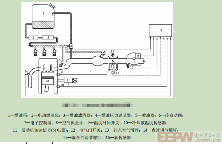

(1)博世 L-Jetronic 系统。
总体结构 工型电控喷射系统的总体结构如图下图所示。
②)工作原理 型流量感应式电控汽油射系统是在 D 型射的基础上结合直接空气量测定的优点开发的。
控制排气污染的辅助净化装置如废气再循环、排气净化后处理系统、氧传感器等均可用于工型扩展功能控制。
与 D型喷射系统的分组喷射不同,工型采用同时喷射方式,即喷油器在凸轮轴每转一周(曲轴转2圈)喷油两次,每次喷射量为所需燃油量的一半。第一次喷射燃油时进气门还是关闭的,第二次(吸气行程)时才开启,并且全部电器并联以减少损耗。为此,喷射脉冲可直接由分电器的断电触点触发,而省去D型中的专用触发触点。
为了输送燃油和产生喷射压力,使用电动油泵。进入发动机的空气量由节气门的开度控制。为了得到正确的空燃比(14.7∶1),用电位计测知摆板式空气流量计的开度并输送给控制器。为了在任何工况下获得最佳的空燃比,还要给控制器输入发动机温度、进气温度和节气门的总速开度与满负荷开度。补充空气滑阀(在冷态时开启)在冷启动和暖机过程中用来增加进入的空气量。空气流量计中的可调旁通气道(并联)能改变进气道截面,因此也能改变空燃比。在发动机暖机过程中,冷启动阀是开启的,补充的燃油可到达进气歧管中。冷启动阀由温度时间开关来控制,与控制器无关。油器将燃油喷射到进气门前。喷射量根据喷射阀的开启持续时间而定,此时间可由控制器决定。
