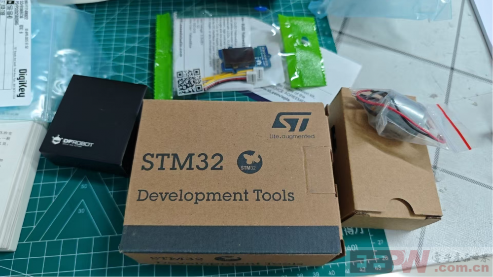

好了话不多说,让我们进入开箱环节,整个物料总共有五件,接下来我将逐个介绍功能以及注意事项

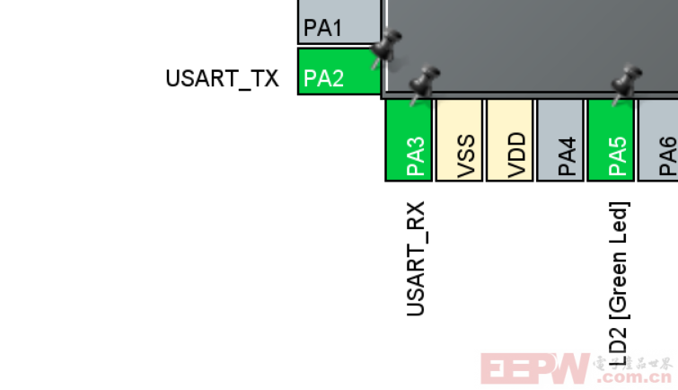

另一颗是STM32F103CBT6,作为板载STLink V2.1的主控,除了常规的烧录调试的SW接口外,还外接了一组串口连接到USART2上,具体接口如下

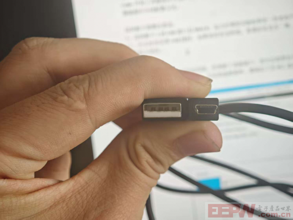

1,这块板卡上的USB接口是Mini-B,远古时期的功能机和有一些老的产品还能见到这个接口,
并且没有自带USB线材,如果你没有这种线,
那最好还是买一根,因为板载的STLink还是挺方便的。

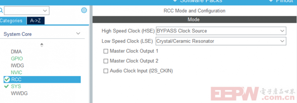

2,板卡上没有自带外部高速晶振,但预留了晶振接口,你可以按照自身项目需求选择内部RC振荡器或自己焊接一颗晶振,无论你选择那种,都别忘了在RCC选项卡中切换和在时钟树上去切换相应的晶振。

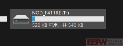

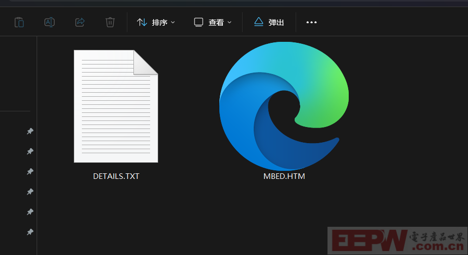

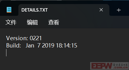

3,如果你之前没用过Nucleo板卡,当你满心欢喜的想在上面大展拳脚时,你会发现两侧的引脚除了Arduino接口外,并没有印出引脚名称,这是由于板卡设计考虑到了兼容ST各种MCU,引脚大多数是依靠0欧电阻跳线连接的,且板卡尺寸也不足以印出引脚名称,因此实用性为通用性和尺寸做出了让步,但是,你只要将板卡与电脑连接,就会显示一块540kb的虚拟磁盘,
里面存放了两个文件,
其中DETAILS.TXT是版本和日期,F4系列出了很久了,这个日期也是很正常滴。
另一个是官方板卡资源连接,部分网页内容和连接我也放在下方了

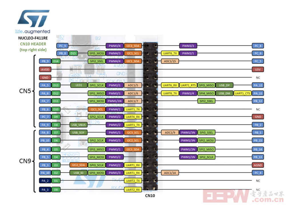

除此以外,官网上查阅,也能得到整个板卡开发文档,我这里也放置了板卡引脚图和直达连接,希望能够帮助到你
NUCLEO-F411 RE- STM32 Nucleo-64 开发板,带 STM32 F411 RE MCU,支持 Arduino 和 ST morpho 连接- STMicroelectronics --- NUCLEO-F411RE - STM32 Nucleo-64 development board with STM32F411RE MCU, supports Arduino and ST morpho connectivity - STMicroelectronics

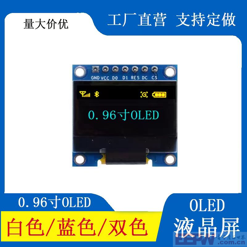

接着是0.96OLED显示屏
先点个屏玩玩
查阅手册可得知,这是一块双色显示屏幕,纵向16个像素点是黄色,余下像素点为蓝色,只是不同部分色彩不同,主要是因为自身材料,与驱动代码无关
横向128像素点,纵向64像素点,
外形布局和我经常使用的OLED不同,它是横着排布的,

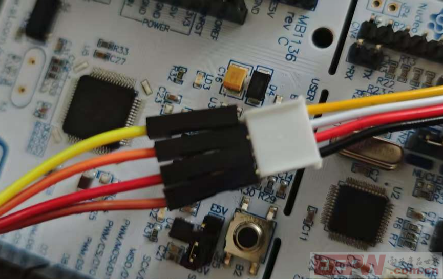

右侧是一个易插拔接口,可以配合自带的母线使用,需要注意的是,这个接口是2mm间距的,因此不能拿我们常用的杜邦线进行连接,否则插不进去,我这里是先用自带线将引脚引出,然后再拿杜邦线公头的针插进去,这个是板载的I2C通讯驱动引脚,你可以配置软件或硬件
当然,也有另一种办法
左侧是2.54mm间距引脚封装,总共有7个引脚,查阅手册,可以得知,这块OLED板卡同时兼容I2C和SPI两种协议,只需要短接如下相应的引脚即可,焊接0欧电阻或者直接挂锡短接都可以,这样就可以使用2.54mm引脚了,美汁汁。
两种方式,大家可以按需进行,我使用了前者,不用动烙铁,比较方便。

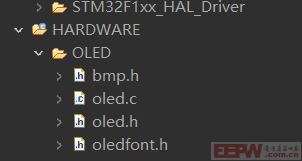

需要注意的是,这块OLED使用的是SSD1315驱动,如果你先前使用过oled,一定要注意外设驱动代码是否匹配,我这里给大家提供三种OLED驱动解决思路,大家根据需求进行选择。
1,移植U8g2库,U8g2作为GitHub最大的单色屏开源项目,已经有无数人使用这个项目做出了许许多多好玩的项目有很长一段时间我都沉迷于单色屏,U8g2库也为我提供了很大的帮助,只需要对代码进行简单修改,就可以直接点亮,加上丰富的画图等资源,使用起来相当舒服。我这里也会放出连接。
GitHub - olikraus/u8g2: U8glib library for monochrome displays, version 2
2,移植一些国内厂家的例程,这些例程虽比不上U8g2库丰富,但足够我们项目使用,某宝一搜一大堆。
3,自己根据SSD1315技术手册编写,只要你够diao,寄存器跟你跑(不太推荐,一方面难度太大,已经有许多现成的库可以使用,属于重复造轮子,另一方面本次项目中心并不在此)
我选择了国内厂家给出的库,直接在某宝搜SSD1315然后在商品详情页找技术链接,这里给的是标准库例程,将其移植到了HAL库中,采用的是软件模拟I2C,应速度虽然比不上硬件I2C,不过仅作为测试显示,并不会有太多差异。考虑到移植的方便性,好处是只要配置两个引脚就可以直接驱动,不需要再写多余的代码,不同MCU的HAL之间移植起来非常友好,下一期工程建立测评文章我会详细给出移植方式以及我移植好的例程与使用方式。

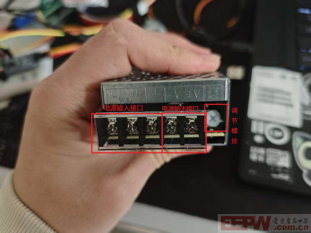

开关电源部分

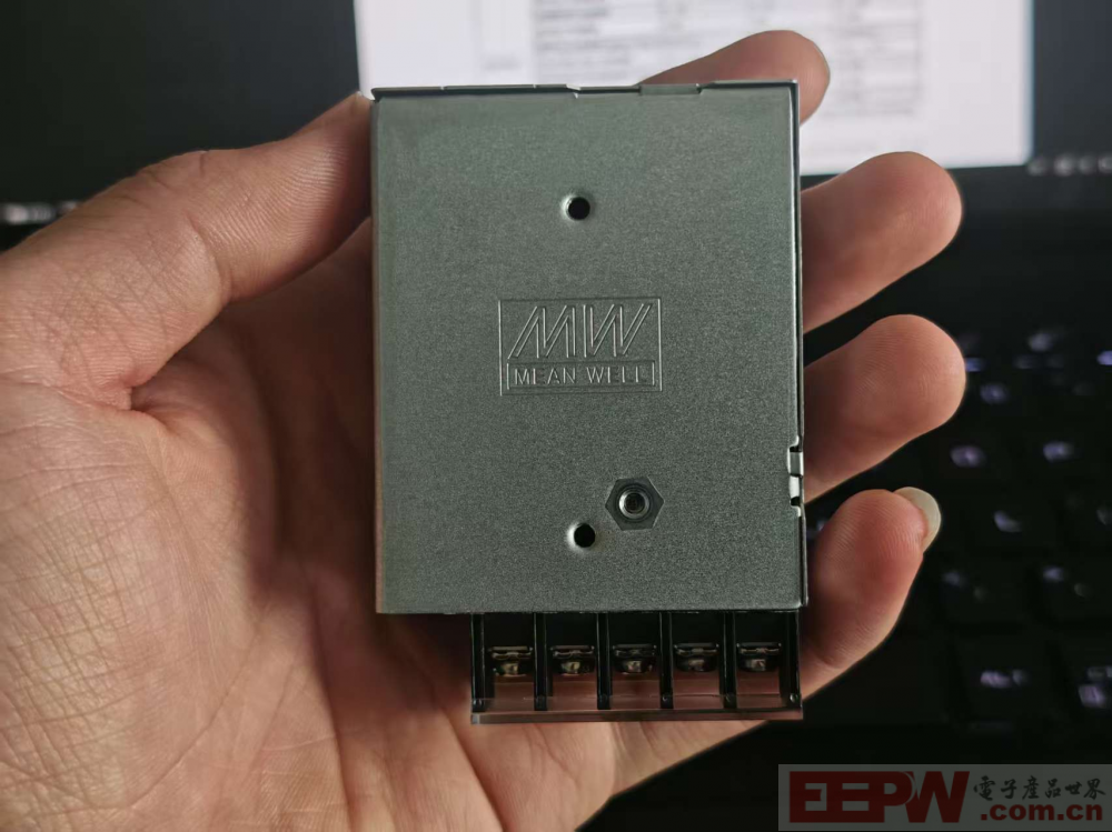

没到货之前,我以为挺大那种体积挺大的那种,到手后发现很迷你那种,引脚分为三组,左侧两个为零线和火线输入,中间是地线,右侧是正极与负极输出。在最右侧可以看到一个塑料的螺丝,可以调节电压大小

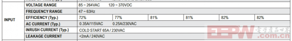

输入电压
85到264V交流或120到370V直流,
交流频率47到63Hz,
符合国内民用电范围,
详细参数如下

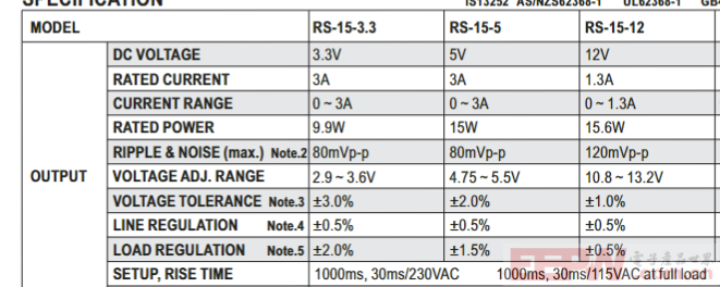

输出电压
12V电压,可通过调节按钮从10.8到13.2V进行调节,最大电流1.3A,最大功率15.6W
详细参数如下
电源使用有几点需要注意,首先,一定要接地线!!!虽然接线口已经有亚克力保护罩,还是要将线接牢,不要有松动的现象!!!一定要注意安全!!!!
如果自己有更方便的电源,如学生电源,12V电池等,可以考虑不使用这款电源。
总之,安全第一!!!!
