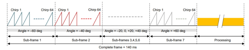

当有多个受试者处于雷达传感器的不同方位角时,您可以实时对移相器进行编程,要么帧到帧(通常为 100ms 至 200ms),要么更低(使用子帧时)。例如,波束可以基于子帧以 20° 的步长在 -60° 至 +60° 的范围内进行扫描,全场景扫描持续时间不到 200ms,如图 4 所示。这有助于在一个房间内全方位检测多个受试者的生命体征,这些受试者的角度各不相同,并由发送波束依次照亮。
图 4 将每个子帧的波束转向角更改 20°

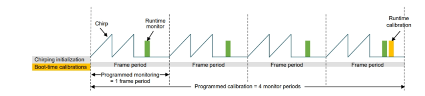

为了在电压和温度变化时维持性能,TI 毫米波雷达器件支持射频初始化阶段(调用 RfInit() 应用编程接口)以及运行时(在应用执行期间)的启动时间校准。图 5 显示了校准类型的示例排序,可能包括以下类型:
模拟锁相环校准。合成器 VCO。局部振荡分布校准。ADC 直流失调电压。IF 放大器高通和低通截止频率。峰值检测器。 发送和接收增益。 静态电流失配。发送移相器。
图 5 功能线性调频脉冲、监测和校准的时序
