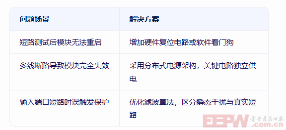

典型问题与解决方案

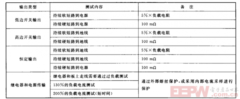

输出的短路保护表
对于熔断保护的输出端,应确保能承受短路电流且在更换熔丝后能恢复到正常工作。熔断器非常简单,制造工艺简单且成本低廉。熔断器的工作原则就是简单的功率与时间的关系。电流越大,熔断或开路时间越短。熔断器的功耗与通过熔断器电流的平方成正比。当功耗过高时,熔断器熔断。因为熔断器是一次性的保护,一旦熔断必须进行替换才能保证功能的正常
使用。因此往往将熔丝器放在一起,做在电气分配盒中,且放在能够检修的位置。当然也可在模块内部使用熔断器,不过与设计线束布线有关,这些限制和保护功能增加了模块的成本和可制造的难题。对于无保护输出端可能由于短路电流过大而引起端口损坏,这是设计时需要尽量避免的。
如表所列,带保护的输出电路种类较多,因此这里对每类输出口进行细致的探讨

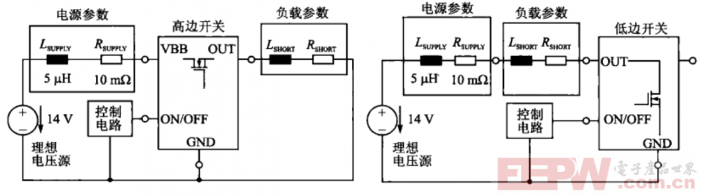

固态输出包括低边开关输出和高边开关输出短路实际上也不是完全没有等效阻抗的直连,短接回路也存在一定的阻抗。按照阻抗的大小划分,一般存在硬短路和软短路两种不同的形式。在AECQ100-12中把集成芯片本身所做的实验做了规定,如图所示。
硬短路是指输出直接短路到地,短路的等效电阳是100~200m。在AECQ实验中分为4 种不同的测试状态:
引脚短路的情况RsHoRT=20 mΩ并目LsHoRT<1 μH;
负载短路情况 1当短路电流IsHoRT<20A时,RsHoRT=110 mΩ-RsuPPLY;
负载短路情况2当短路电流在20A<IsHoRT<100A时,RsHoRr=100mΩ并且LsHoRT
5 μH;负载短路情况3当短路电流IsHORT>100A时,Rsnopr=50mΩ并且 LsHoRr=5 μH。软短路是指负载过大的情况,一般可根据为原有负载电阻的5%、10%、25%和50%等的
不同等级划分。硬短路使得固态开关快速地满足电流保护的条件,往往会快速关断。而软短路由于负载可能存在一定冲击电流,使得开关只能通过热保护进行关断。在8.2.4小节将详细介绍固态开关的诊断和保护策略的分析与制定
继电器和电源传输保护
对于继电器和熔丝来说,不是通过阻抗来考虑电气负荷,而是通过额定电流来进行测试一般分为短时测试和较长时间测试:前者采用130%的负荷;后者一般负担200%的瞬时负荷继电器保护分成内部和外部两部分;外部使用熔丝保护:内部采用分流器电阻电流检测的方法进行

针对典型问题,短路保护失效、熔断器更换成本及无保护输出端损坏风险,需采取相应解决方案。固态输出采用低边/高边开关,并配备快速关断与热保护机制;继电器与电源传输则通过额定电流测试及熔丝保护确保安全;恒定输出则避免使用低压稳压器直接供电,以防止短路导致功能瘫痪。
开路实验与短路实验是汽车电子模块可靠性设计不可或缺的环节,需结合标准要求、失效模式分析及自动化测试手段,确保模块在复杂电磁与机械环境下的稳定运行。
