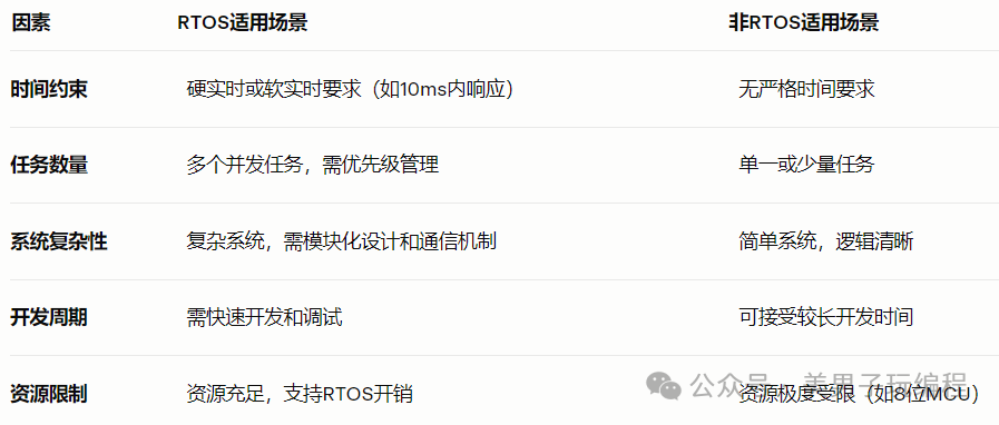

是否使用RTOS应基于以下因素:
在一个医疗设备项目中,我们需要确保心率监测系统在5ms内响应传感器数据。最初,我们尝试使用中断驱动的裸机方案,但随着功能增加,代码变得难以维护。引入FreeRTOS后,通过任务优先级和信号量机制,我们轻松实现了实时响应和模块化设计。
这表明,对于复杂且时间关键的系统,RTOS通常是更优选择。

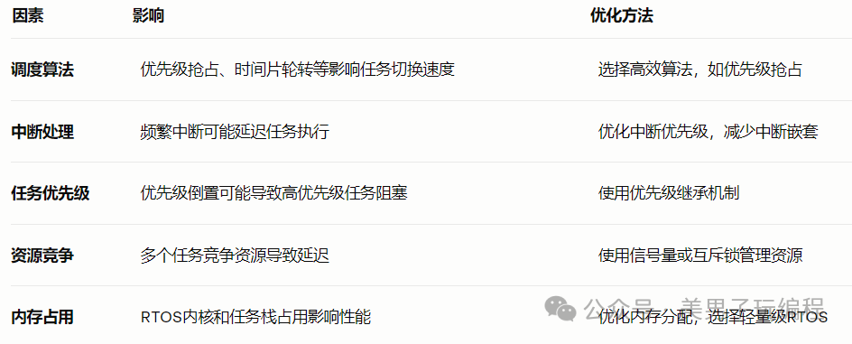

实时性能受多种因素影响:
在一个航空航天项目中,我们发现任务抖动过大,影响控制精度。通过分析发现,频繁的中断处理导致任务延迟。我们优化了中断优先级,并使用FreeRTOS的优先级继承机制,最终将抖动控制在可接受范围内。
