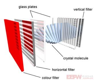

工作原理

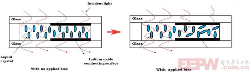

LCD 的基本工作原理是遮光。它不能自行产生光。因此,需要一个外部光源。当外部光线从一个偏振器移动到下一个偏振器时,液晶接收到外部电源,偏振光自行对齐,在屏幕上形成图像。
液晶密封厚层两侧的透明层是氧化铟导电表面。在没有任何外部偏差的情况下,分子排列不受影响。
当发生外部偏倚时,分子排列会发生变化,使一个区域看起来是暗的,而另一个区域看起来是清晰的。
详见:What is LCD? .

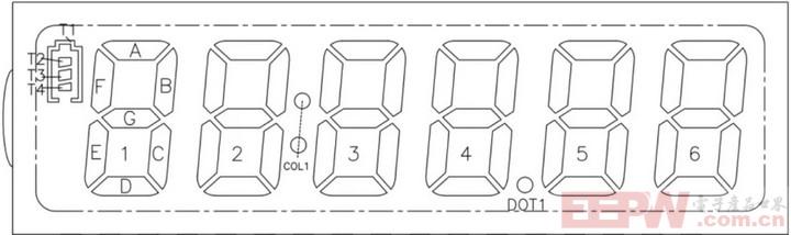

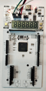

这里使用的 LCD 缩略图
SEG(Segment):控制 LCD 具体显示的段,如数码管的 A-G 段。
COM(Common):LCD 的 公共信号,决定哪个段被驱动,多 COM 允许减少 I/O 引脚数量。
数字显示的实现
举例

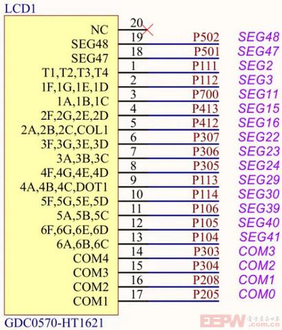

令第 6 个数码管(从左往右)显示数字 1 ,对应位号为 6B 和 6C,
第 6 个数码管对应的 段选 为 SEG40 和 SEG41;
根据 LCD 缩略图可知, 6B 和 6C 对应 SEG41,需要 位选 COM1 和 COM2 为 1,COM0 和 COM3 为 0,即二进制从后往前排列 0110,对应的 16 进制为 0x6 ;
且 SEG40 对应的 COM0 - COM3 全为 0,即二进制 0000 ,对应的 16 进制为 0x0 ;
因此,第 6 个数码管显示数字 1 的代码为
R_SLCDC_Modify(&g_slcdc0_ctrl, 40, 0x0, 0xF);
R_SLCDC_Modify(&g_slcdc0_ctrl, 41, 0x6, 0xF);
同理可实现其他各位数码管的 0 至 9 的数字显示。
注意到每位数码管显示相同数字时的位选相同,只有段选差异。
这为定义 LCD 数显函数库提供了方便。
LCD 管脚连接
原理图(引脚对应关系)
详见:RA4L1_LCD: RA4L1_LCD .

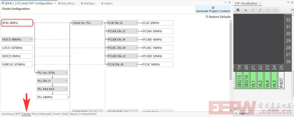

时钟配置
根据 MCU 外部硬件配置,设置晶振及时钟树

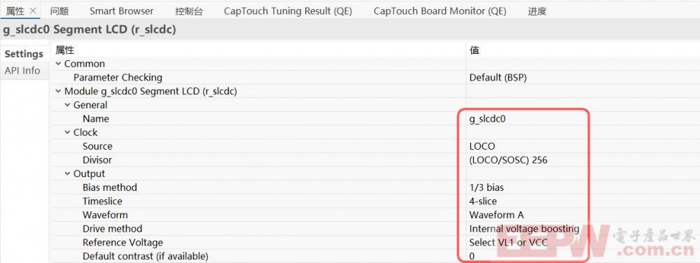

点击选中 Segment LCD 堆栈,修改属性配置
设置名称、LOCO 时钟源、(LOCO/SOSC)256 分频器、1/3偏压驱动、COM公共端、波形A、内部电压升压、VL1或VCC参考电压、0对比度。

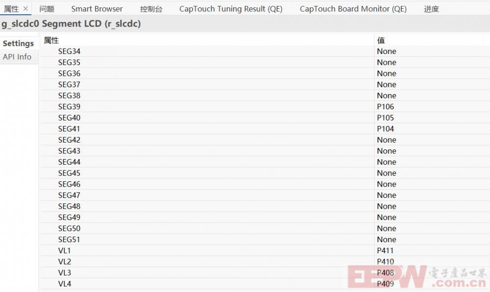

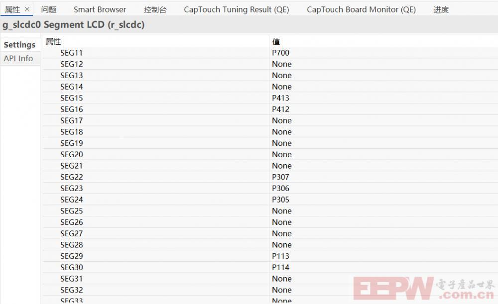

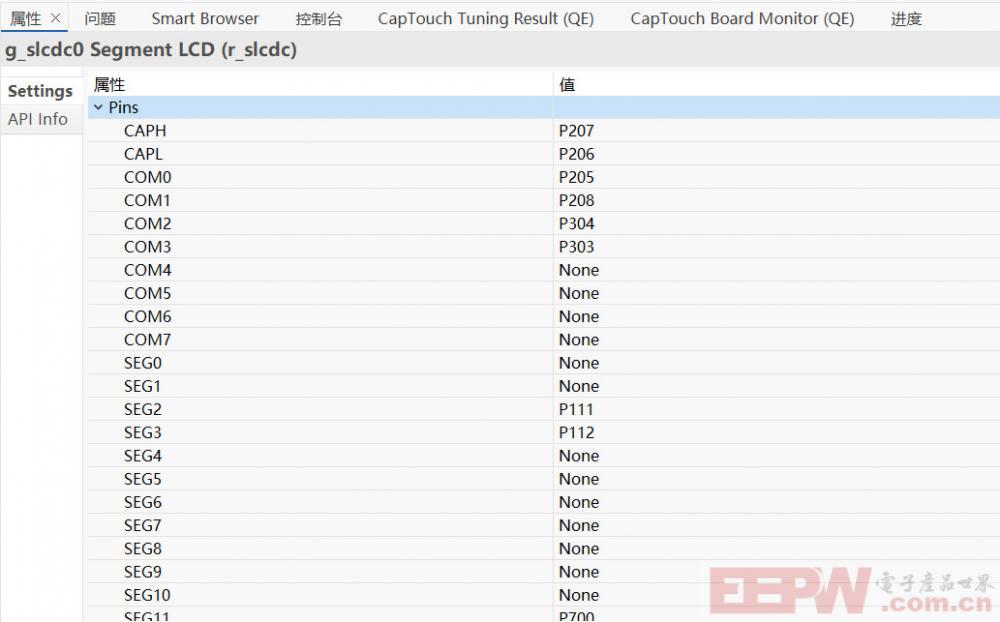

引脚配置
LCD 引脚配置如下
pins_define_2
VL(Voltage Level)引脚用于提供 LCD 偏置电压,控制 LCD 的对比度和驱动电压。
在内部电压提升模式(Internal Voltage Boosting) 下,RA MCU 会自动产生 VL1、VL2、VL3、VL4 并提供给 LCD 作为驱动电压。
pins_define_3
配置完成后,点击 Generate Project Content ,构建工程,确保没有报错。

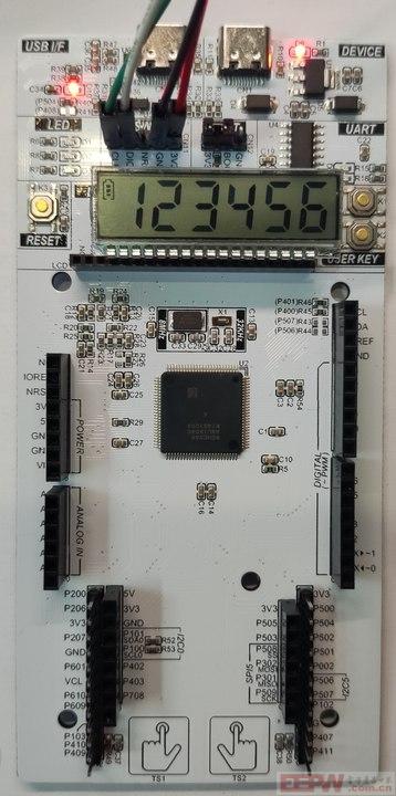

通过循环实现指定 LCD 数码管的段显示;
切换数字前,清空所有显示。
效果演示
数字显示
