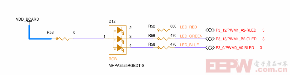

一、硬件
RGB LED 连接方式

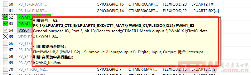

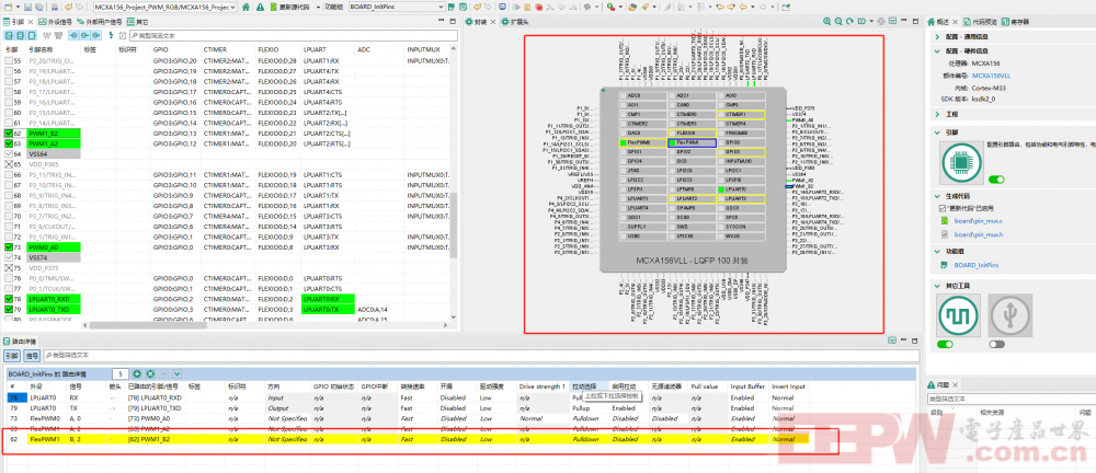

三.PWM脚定义
进入引脚定义页面,对RGB灯的三个引脚进行定义,定义为FlexPWM模式。
PWM输出引脚包括PWM种类PWM0/PWM1、PWM通道A/B及PWM的子模块,P3_13引脚的路由信号相关参数如下。

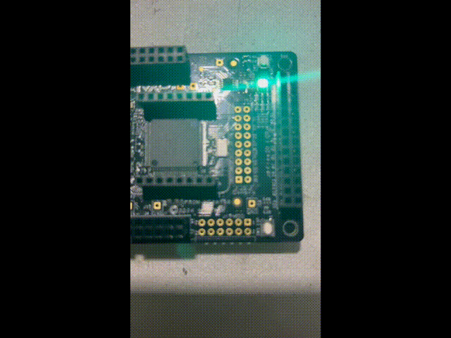

四.实现效果
