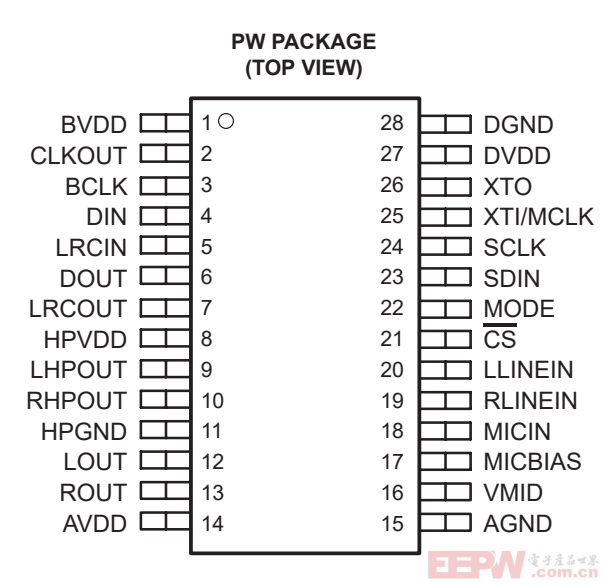

实验箱中使用的TLV320AIC23B是SSOP封装的

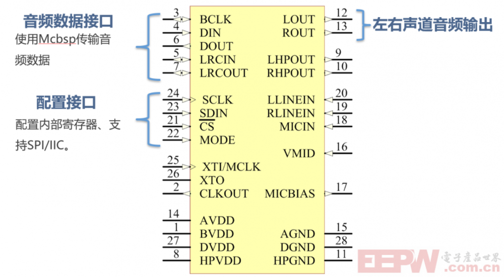

 实验中用到的引脚,按照功能划分:
在使用TLV320AIC23B之前,需要初始化TLV320AIC23B和配置TLV320AIC23B的工作方式,通过SCLK/SDIN/CS/MODE四个引脚,BLCK/DIN/LRCIN用于连接单片机的I2S接口。

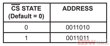

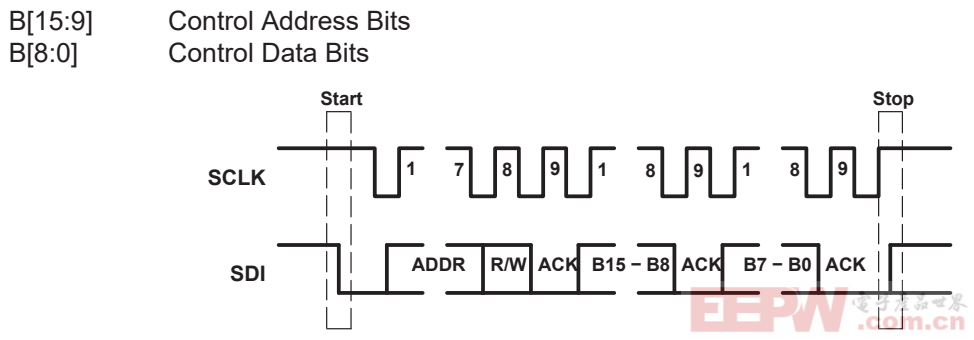

一、控制接口可以使用2-Wire方式和SPI方式,由MODE引脚決定使用哪种方式。
 实验盒中MODE接地,表示使用的是2-Wire方式。在双线模式下,串行数据输入使用SDIN引脚,串行时钟使用SCLK引脚。开始条件是SCLK处于高位时,SDIN处于下降边缘。起始条件后的7位决定哪个器件开启双线总线接收数据。R/W决定数据的传输方向。TLV320AIC23B是只能写入型的,仅当R/W为0时,设备才会响应指令。
 识别该地址的设备通过在第九个时钟周期拉低SDIN来响应,从而确认数据传输。接下来的两个8位数据是控制数据。数据传输后的停止条件是当SCLK为高时,SDIN上升沿。16位控制字分为两部分。第一部分是地址块,第二部分是数据块:
