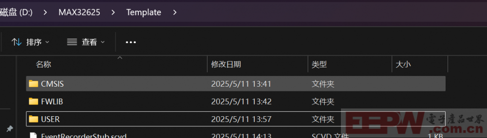

1、在一个空的文件夹下创建三个空白文件夹:
CMSIS用于存放系统工程使用,FWLIB用于存放驱动,USER用于存放用户文件。

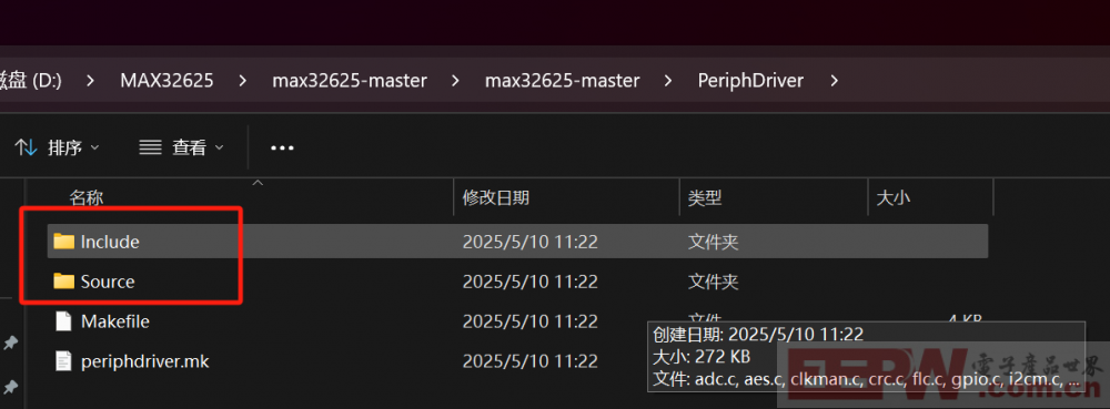

2、下载好MAX32625的驱动包到本地,库的链接地址:https://github.com/analogdevicesinc/max32625
3、把PeriphDriver下面的两个文件夹复制进FWLIB文件夹下。

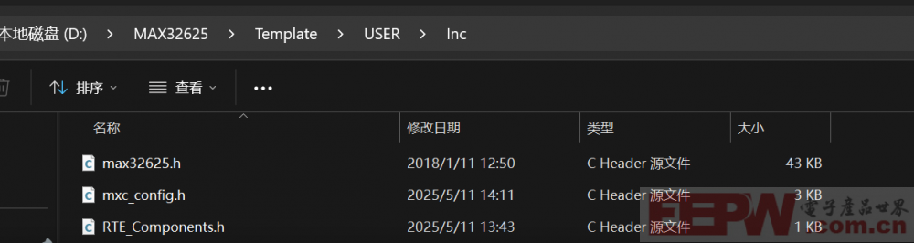

5、在USER文件夹下创建src与inc两个文件夹,在src下面创建main.c,在Inc文件夹下复制示例工程中的mxc_config.h、max32625.h、RTE_compnents.h:

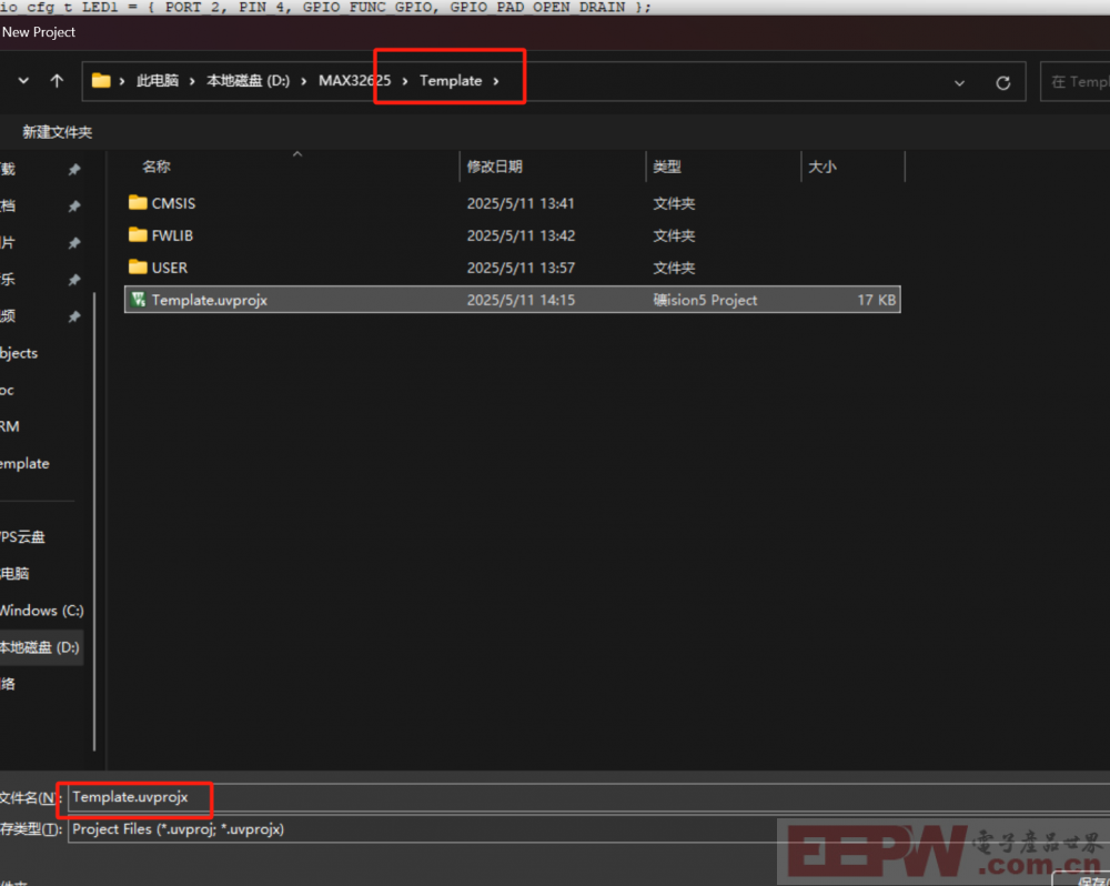

6、创建一个新的mdk工程,文件夹选在Template。

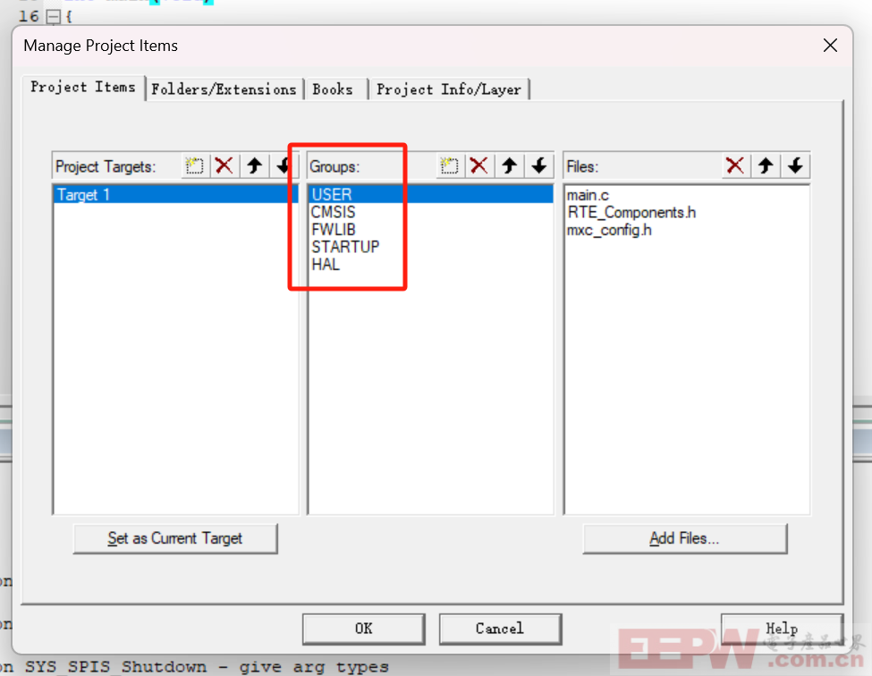

7、创建分组如下:

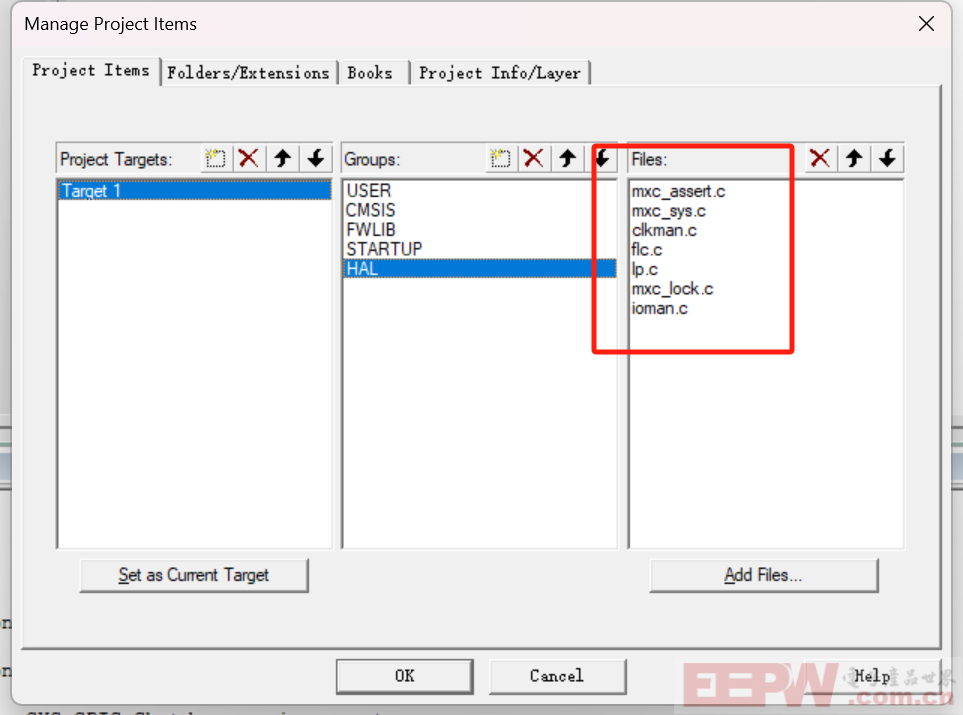

8、HAL分组中添加必要的文件到工程中:
这些文件在FWLIB的source目录下面。

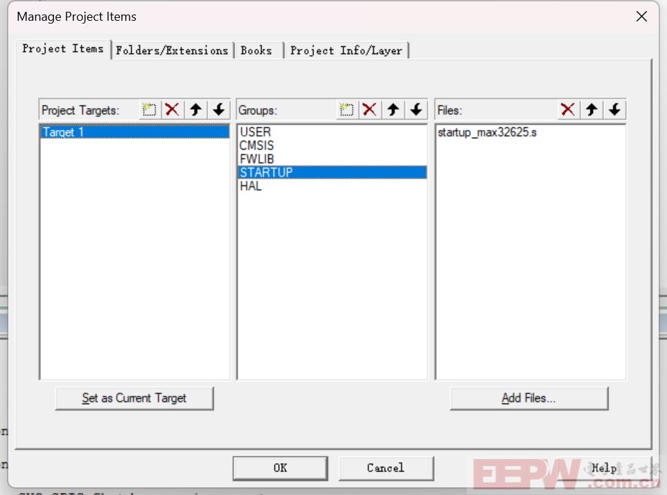

9、添加启动文件到STARTUP中:

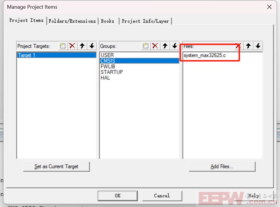

10、添加系统库函数到工程CMSIS分组中:

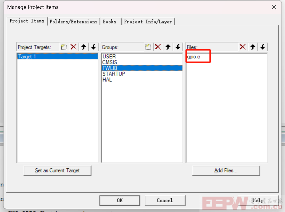

11、添加gpio.c到FWLIB工程中

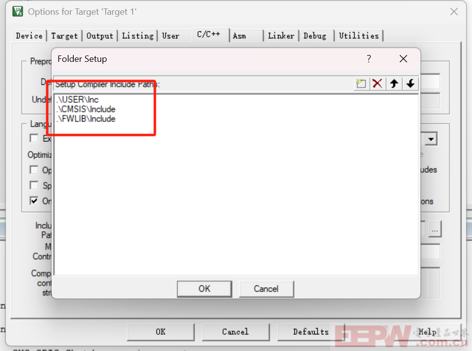

13、添加头文件到工程中:

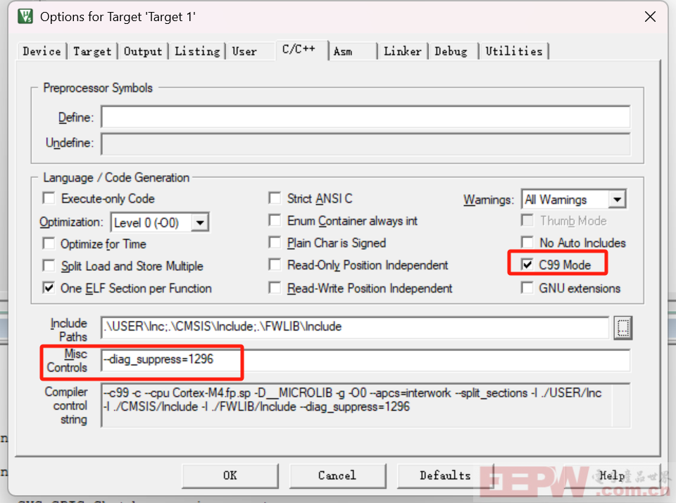

14、配置工程,C/C++选项中启用C99,同时在Misc Controls中添加--diag_suppress=1296

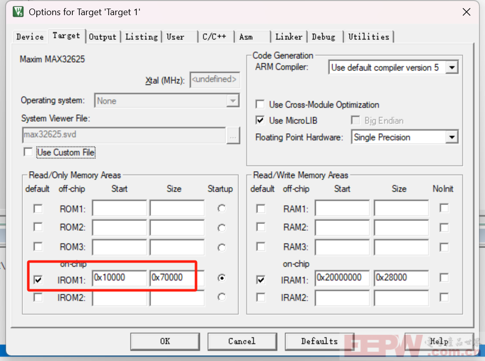

16、修改APP起始位置:

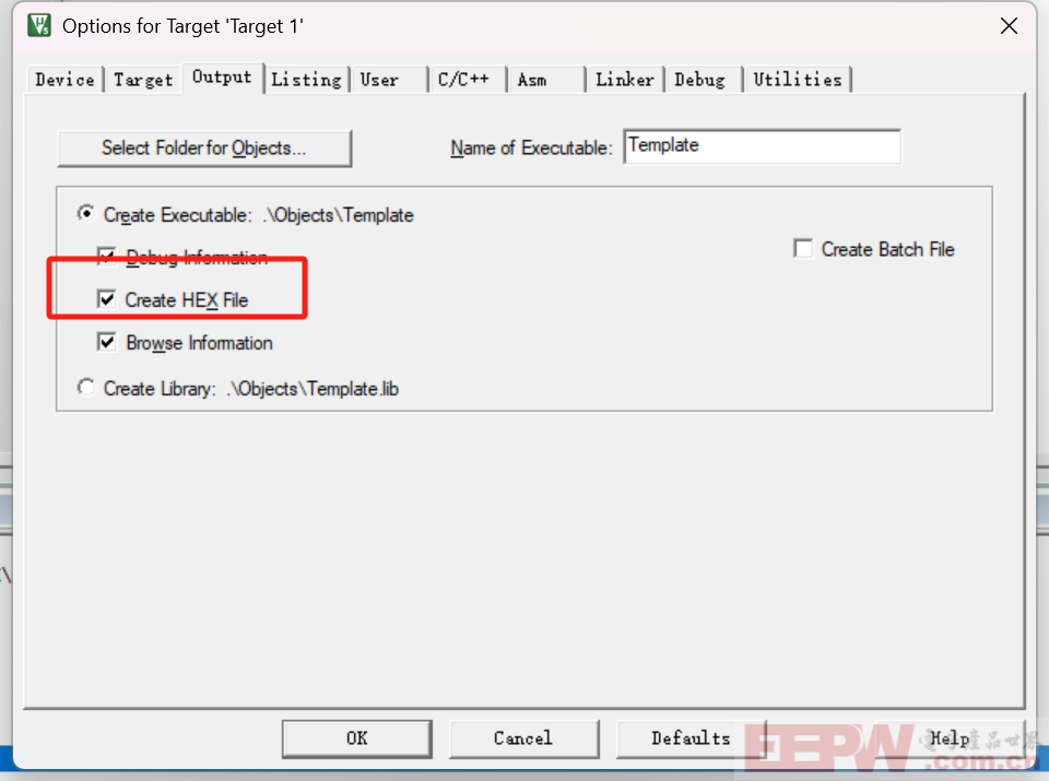

17、修改输出hex文件:
