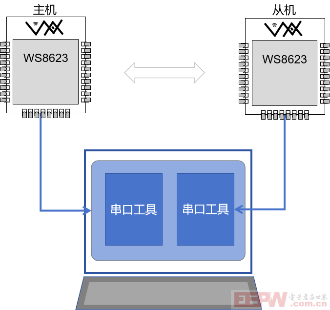

本文将2个WS8623分别配置为BLE主机和从机,并进行数据穿透实验。
示意图:

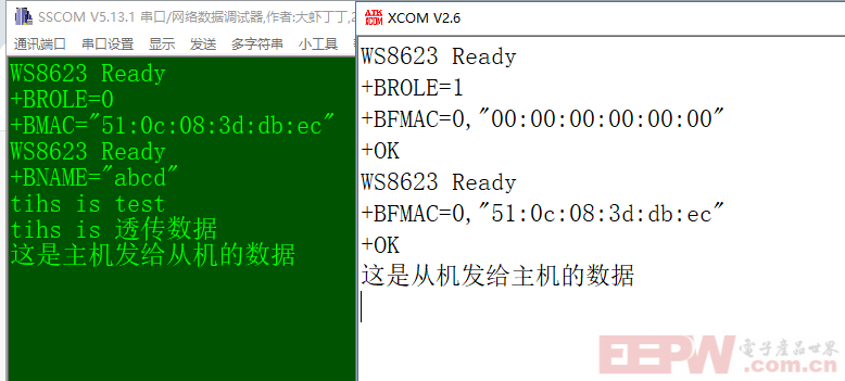

3、透传
如果上述内容配置完成,两个板子上的绿色LED会关闭,表示2个WS8623已连接并处于透传模式
如果没有自动进入透传,在主机发送透传使能:
AT+BSEND
4、退出透传
在透传模式下输入+++(不加回车换行)
在透传模式配置完成后。以后模块重启后,都会自动连接并进入透传模式
