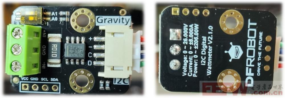

SEN0291 模块
DFRobot Gravity:I2C数字功率计 是一款可测量 26V, 8A 以内各类电子模块、用电设备的电压、电流和功率,最大相对误差不超过±0.2%的高分辨、高精度、大量程测量模块(首次使用需进行手动校准)。
可用于太阳能系统、电池库仑计、电机、主控板或电子模块的功耗测量、电池续航评估与实时电源参数在线监控。
模块采用 TI INA219 零温漂电流/功率监控芯片和 2W 大功率低温漂 10mΩ 合金采样电阻,
电压和电流分辨率分别可达 4mV 与 1mA,
在满量程测量条件下,电压与电流的最大测量相对误差不超过±0.2%,
并提供4个可通过拨码开关配置的I2C地址。
模块可对双向高侧电流(流经电源或电池正极的电流)进行准确测量,这在太阳能或库仑计应用,电池既需要充电,也需要放电的场合尤为有用,
用户可通过电流的正负读数了解电池的充放电状态,也可以了解电池的冲放电的实时电压、电流与功率。
在电机应用场景,可通过实时监控电机电流是否由于堵转或负载过大导致电流过大,从而及时采取保护措施。
此外,也可以使用该模块测量各类电子模块或整个项目的实时功耗,从而评估电池的续航时间。

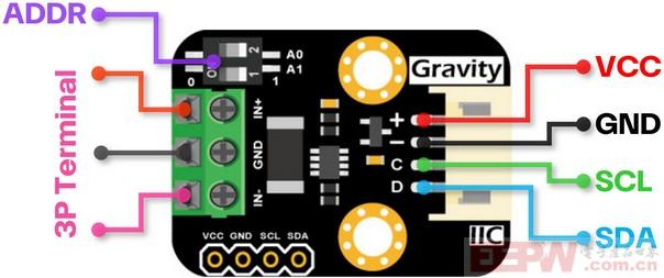

接口说明
名称功能描述
VCC电源正极(3.3~5.5V)
GND电源负极
SCLI2C时钟线
SDAI2C数据线
ADDRI2C地址选择拨码开关
3P TERMINAL电压与电流测量接线柱3P

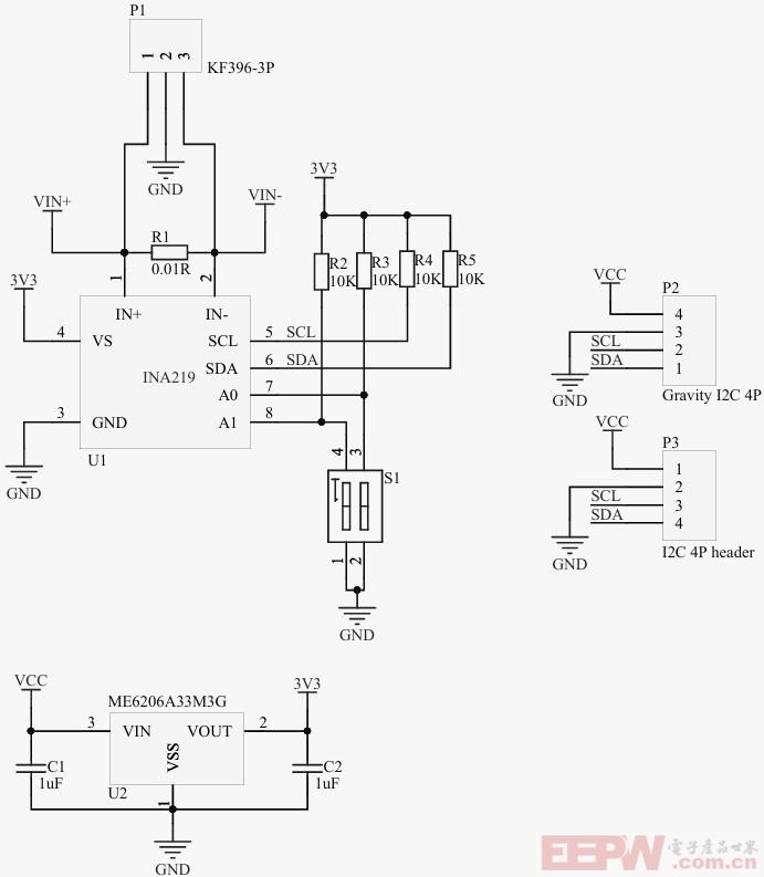

模块原理图

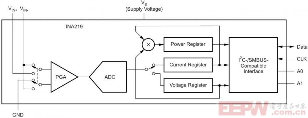

INA219 原理图

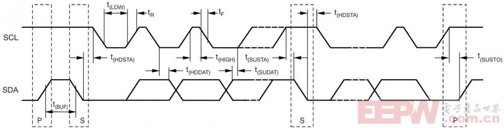

总线时序图
IIC 通信起始地址为 0x40

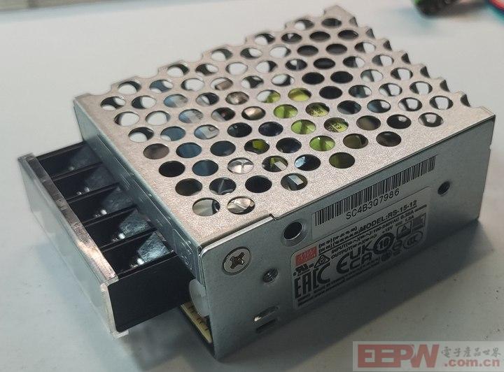

MEAN WELL 的 RS-15 系列单路输出开关电源是高度可靠的紧凑型 15 W AC/DC 电源。MEAN WELL 公司的电源为低功耗工业应用提供了可靠的解决方案。
power_supply_12V_top_view
其主要特点包括:较高的工作温度(高达 +70°C)、空载功耗小于 0.5 W、高效率、高可靠性以及承受 5G 振动测试和 300 VAC 浪涌输入电压的能力。

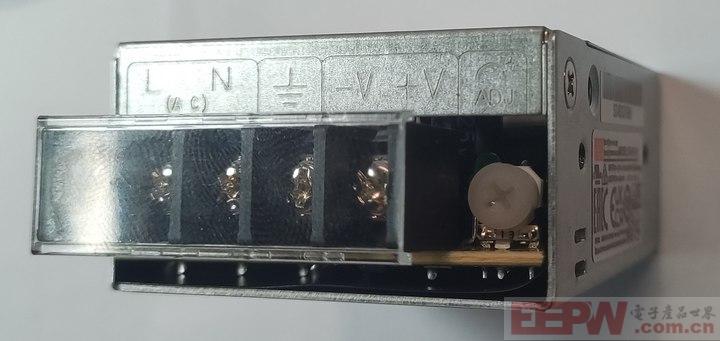

名称功能描述
L火线(交流市电)
N零线(交流市电)
GND地线
-V输出直流电压负极
+V输出直流电压正极
ADJ微调旋钮,调整输出直流电压
使用时需将前盖取下,旋转螺丝压紧导线,避免接触不良或短路,安装完成后将前盖合上,避免触电;
注意接线安全。

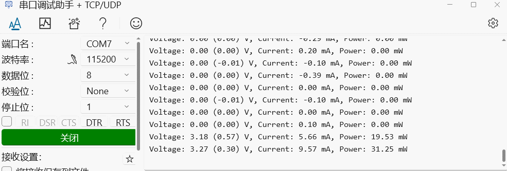

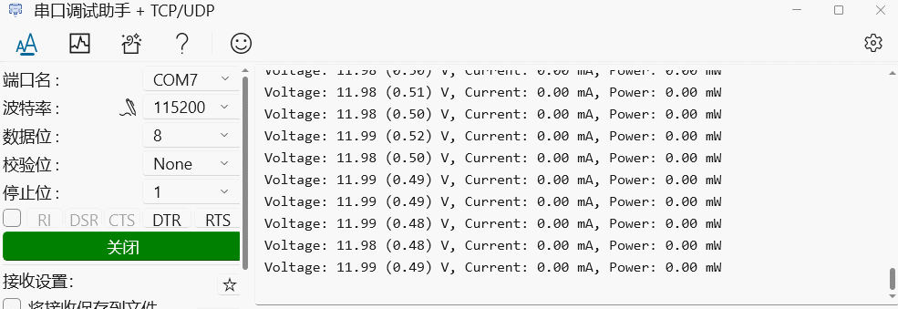

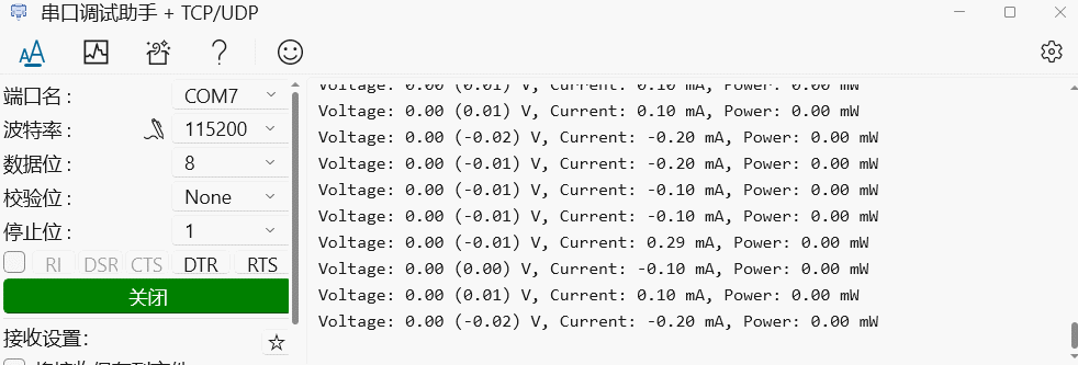

编译并运行工程,使用 串口调试助手 软件打开 STLINK 虚拟串口,即可获得功率信息。

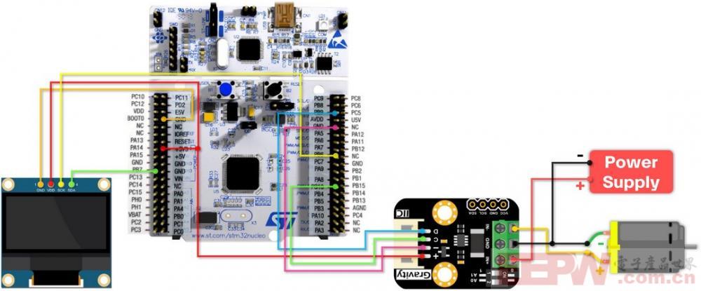

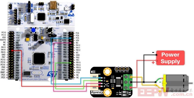

硬件连接
PB9 ---- SDA (INA219)
PB10 ---- SCL (INA219)
GND (INA219) ---- Negative (Motor) ---- Negative (Power Supply)
IN+ (INA219) ---- Positive (Power Supply)
IN- (INA219) ---- Positive (Motor)
示意图

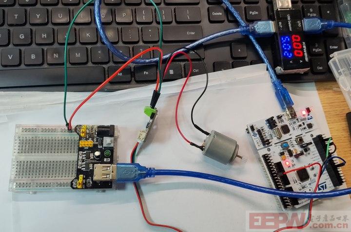

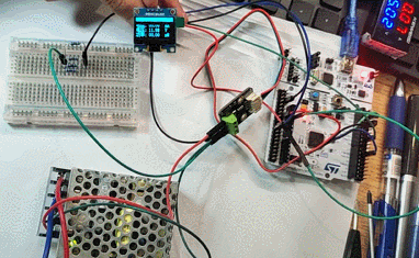

实物连接
效果
空载情况下的电压、电流和功率输出

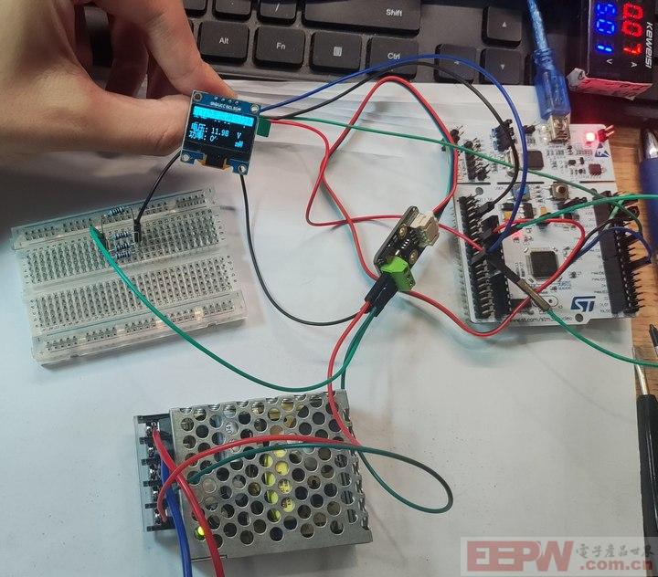

打开电源情况下的功率输出情况

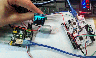

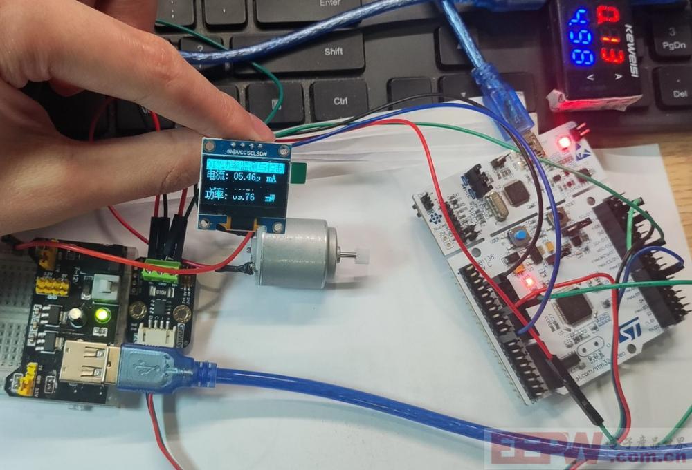

OLED显示功率
在实现串口输出的基础上,结合前面帖子构建的 OLED 功率显示框架,实现 INA219 功率读取、串口打印以及 OLED 显示。

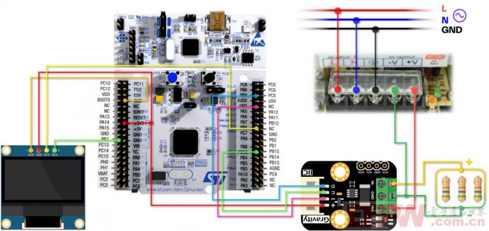

硬件连接
PB7 ---- SDA (OLED)
PB6 ---- SCL (OLED)
示意图

电机静止
电机运行
motor_running_oled_display
动态
同时串口打印
12V电源
使用12V直流电源带动负载运行,通过INA219检测功率信息。
硬件连接
PB7 ---- SDA (OLED)
PB6 ---- SCL (OLED)
GND (INA219) ---- Negative (12V) ---- Negative (LOAD)
IN+ (INA219) ---- Positive (12V)
IN- (INA219) ---- Positive (LOAD)
示意图
实物连接
ina219_power_12V_oled
动态展示
串口打印功率
ina219_power_12V_print
