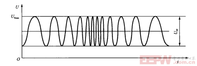

叠加交流电压实验
该项目主要模拟直流供电电源中残留的交流电,如图所示。其参数为一1V和-4V两个电压等级,内阴范围为50~100mg,交流波形的频率范围为50Hz~20kHz。此实验要求整个模块处于正常的功能状态,因此一般在高的等级下,电压为8~16V的情况下,电路需要正常工作。

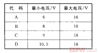

供电电压缓降和缓升此实验模拟蓄电池逐渐放电和充电的情况,通过缓慢的变化电压来确认电子模块在渐变过程中是否能正常工作。在实验中会以0.5士0.1V/min的速率,将供电电压由最大电压降到0V,然后从0V升到最大电压。实验一般有4个等级,在最小电压至最大电压范围内,电路一定要保证正常工作。在电压范围外,部分功能需要做一定的定义。测试电压如表所列。

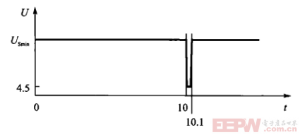

供电电压瞬间下降
该实验模拟其他电路内的典型熔丝熔断时造成的影响,如图所示。注意:实验脉冲的上升和下降时间≤10ms。在这个过程中,大部分功能是需要正常工作的,对于座椅模块等重要的记忆型模块需要能完全正常工作。当然有些公司对这个下降过程的时间要求更苛刻,在12V跌落至0V后持续时间可达50ms,因此需要去考虑如何避免这个问题,在6.3.4小节中缓冲电路的设计将会详细介绍如何防止此项实验造成的影响。

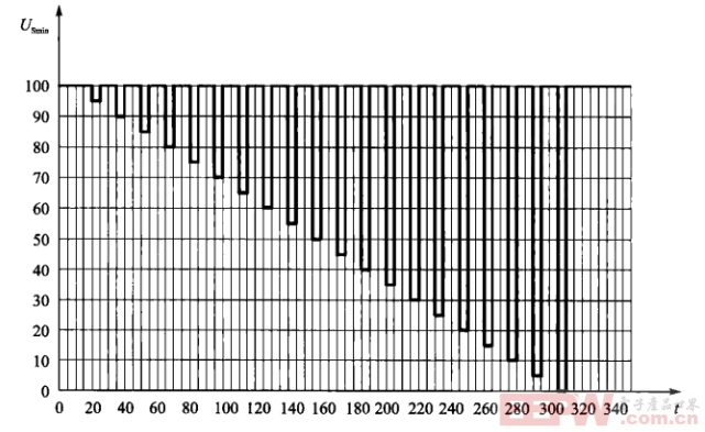

电压骤降复位性能
该实验检验电压骤降情况下模块的复位性能,适用于具有复位功能的电子模块,如图所示。供电电压以5%的速率从最小电压(Us)降到0.95X最小电压,保持5s,再上升到最小电压,至少保持10s并进行功能实验。然后将电压降至0.9X最小电压,以最小电压的5%梯度继续进行直到降到0V,然后再将电压升到最小电压。
