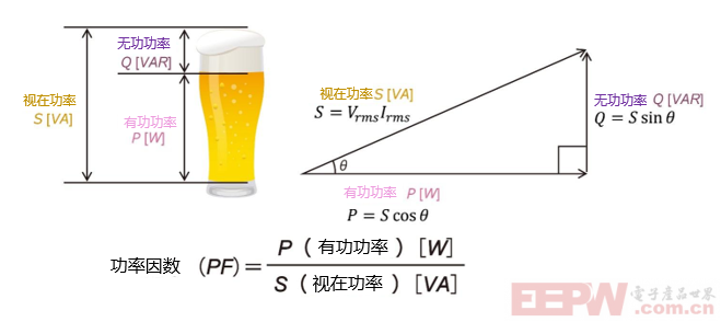

功率因数是用来衡量电路效率的指标,用有功功率与视在功率之比来表示。功率因数的取值范围通常是0到1,越接近1,表示效率越高。在直流电路中,功率因数始终为1;在交流电路中,由于线圈和电容的影响,功率因数会发生变化。
如果将其比作啤酒杯,那么啤酒的液体部分就相当于有功功率,表示实际可以使用的能量,这种能量负责驱动电机或设备。泡沫部分相当于无功功率,是无法饮用的多余能量,但会包含在杯子的总容量(视在功率)中。无功功率主要来自线圈和电容等的有源负载,虽然不消耗能量本身,但会增加电力系统的负载。
啤酒的液体部分与杯子整体容量的比值表示功率因数。功率因数越接近1,也就是杯子里的啤酒越多,泡沫越少,表示能量的使用效率越高。相反,如果功率因数较低,也就是泡沫(无功功率)增多,就意味着系统效率降低,产生了功率损耗。减少这种泡沫部分是提高电力系统效率和降低成本的关键要点。
功率因数公式
功率因数是电力系统中的重要指标,用来表示电路效率。准确地说,功率因数为有功功率与视在功率之比,公式如下:
另外,根据视在功率、有功功率、无功功率之间的关系,也可以用下列公式表示:
通常在0到1之间取值。其值越接近 1,表示功率的使用效率越高。
功率因数的计算
在直流电路(纯电阻电路)中,电流波形和电压波形彼此同相,因此相位差为0度。因此,功率因数如下:
也就是说,消耗的瓦数等于消耗的伏安数,功率因数为1。另外,如果在受线圈或电容影响的电路中相位差为90度,则功率因数为:
也就是说,消耗的瓦数为零,但有供给无功负载的电压和电流。
功率因数计算示例
例如,某设备的有功功率为500W,视在功率为600VA,则功率因数可计算如下:
根据该公式可以计算出功率因数。
