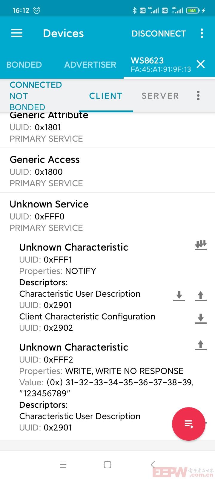

         在nFR Connect 软件中通过蓝牙连接WS86233开发板.

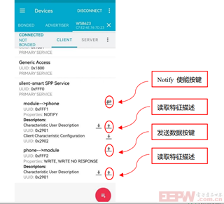

         WS8623 开发板使用固定服务 uuid:0xFFF0,特征定义如下:
         从机简单通信:

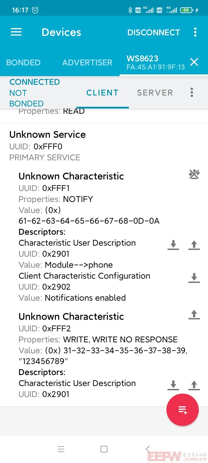

        连接成功后,app中 UUID 为 0xfff0 的服务,服务有两个特征:0xfff1 和 0xfff2.  其中 0xfff1 中接收,需要手动使用Notify打开app接收数据功能;   0xFFF2 为发送,可通过 APP 向模组发送数据。

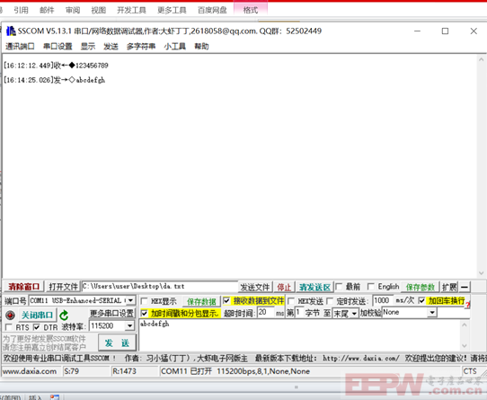

         使用 nFR Connect APP 向WS8623模组发送数据“123456789”,SSCOM显示收到‘123456789’.

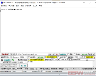

       使用 SSCOM 向模组发送“'abcdefgh', nFR Connect APP有相应显示ASCII码 '6162636465666768'.
