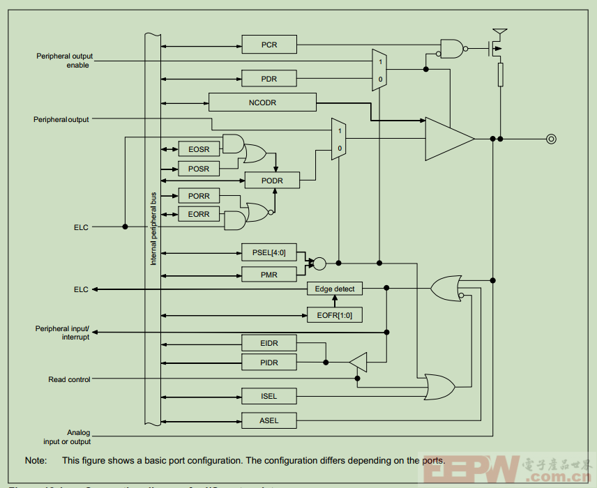

一:瑞萨的GPIO口介绍
 瑞萨的GPIO口,I/0端口引脚作为通用I/0端口引脚、外围模块I/0引脚、中断输入引脚、模拟I0、ELC的端口组功能运行。
所有引脚在复位后立即作为输入引脚操作,引脚功能通过寄存器设置进行切换。每个引脚的!/0端口和外围模块在相关寄存器中指定。
图18.1显示了1/0端口寄存器的连接图。不同封装的I/0端口配置不同。表18.1按封装列出了1/0端口规格,表18.2列出了端口功能。

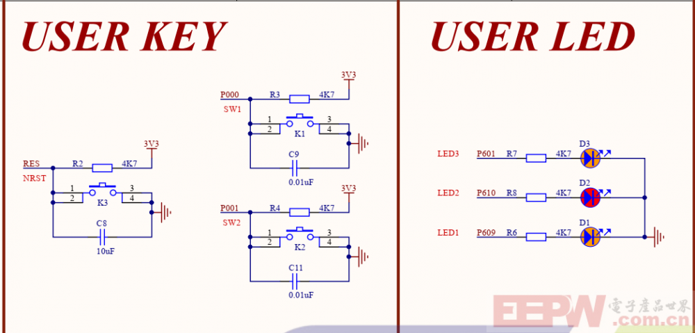

二:硬件连接方式:
可以看到瑞萨4L1 开发板板载了两个用户按键P000 和P001,这里我们仪P001,作为本次项目的外部输入端,而LED0,LED1,LED2作为按键状态的显示,直观的显示外部中断按下的状态。

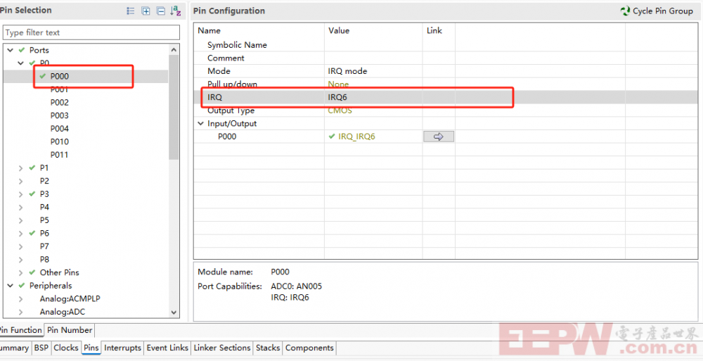

我们打开P001引脚的配置如下图所示:
看来P000只能用作外部通道6使用,而且我们需要配置引脚位外部中断模式;

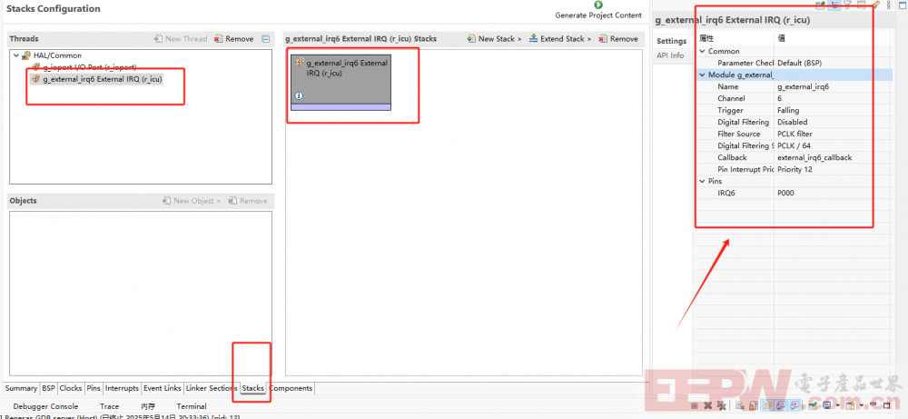

在stack中我们对外部中断的功能进行配置,如下图所示:
属性中主要注意的几个地方:
Name:g_external irg6,这是通道的名称,这里我们使用默认的就可以,不是特别注意到话,不需要修改了。
Channel: 中断的通道号,就是我们具体到哪个通道号,这里配置通道6
Trigger: 触发模式,上升沿触发、下降沿触发、还是上升沿、下降沿都触发,这里为了方便看到效果我使用的是下降沿触发。
Callback:回调函数,这里意思就是当中断触发时候,执行的哪个函数,这里需要我们自己配置
Pin Interrupt Priority:中断优先级的配置,根据该项IO口所对应的功能特点,当同时触发中断时,优先级别高的函数先执行,由于这里只有一个外部中断,所以也就无所谓了
IRQ06:映射到引脚P000,即该中断信号通过引脚P000触发。

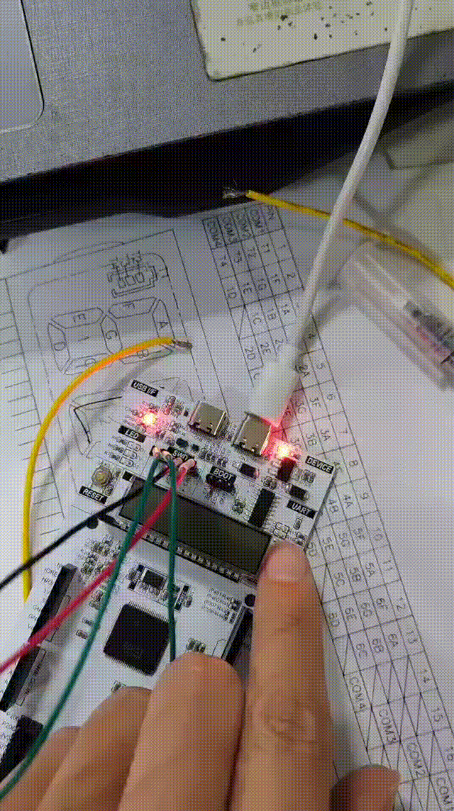

实物验证如下:
