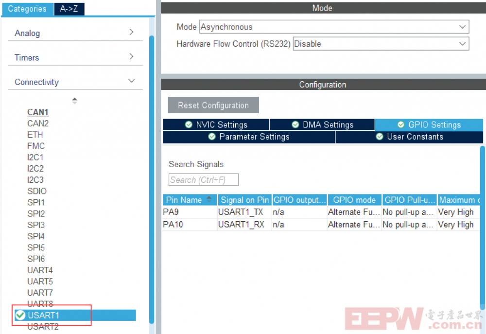

使能串口1,用于输出调试信息

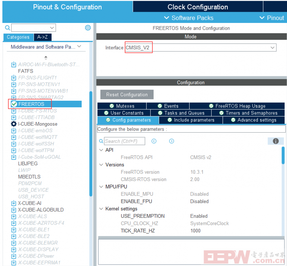

选择FREERTOS库,接口版本为CMSIS_V2

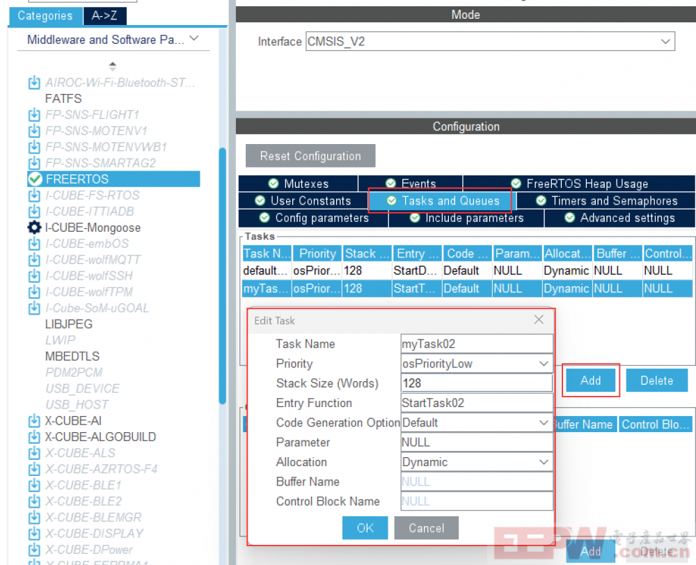

默认设置中已经初始化了一个任务,现在新增一个任务

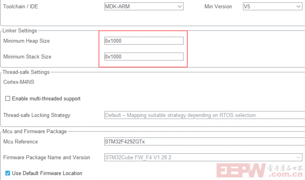

注意增大堆栈大小,避免可能的堆栈内存溢出

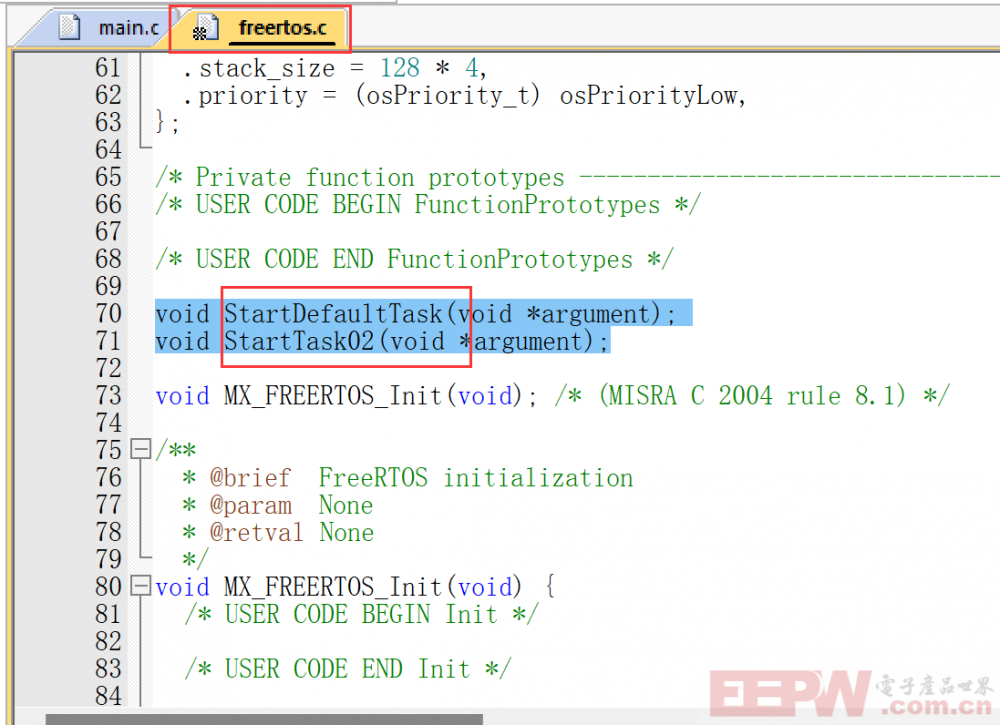

3、任务部署
任务部署的代码放在freertos.c文件
其中任务StartDefaultTask可定义为:
/* USER CODE END Header_StartDefaultTask */
void StartDefaultTask(void *argument)
  /* USER CODE BEGIN StartDefaultTask */
  /* Infinite loop */
  for(;;)
    osDelay(500);
		printf("DefaultTask Runing\n");
  /* USER CODE END StartDefaultTask */
表示每500ms,输出DefaultTask Runing字符串一次
任务StartTask02可定义为:
/* USER CODE END Header_StartTask02 */
void StartTask02(void *argument)
  /* USER CODE BEGIN StartTask02 */
  /* Infinite loop */
  for(;;)
    osDelay(1500);
		printf("MyTask02k Runing\n");
  /* USER CODE END StartTask02 */
表示每1500ms,输出MyTask02k Runing字符串一次

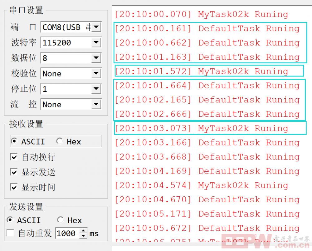

4、实验结果
在时间顺序上,每输出3次字符串DefaultTask Runing后输出一次MyTask02k Runing,基本符合程序设定的执行逻辑。
