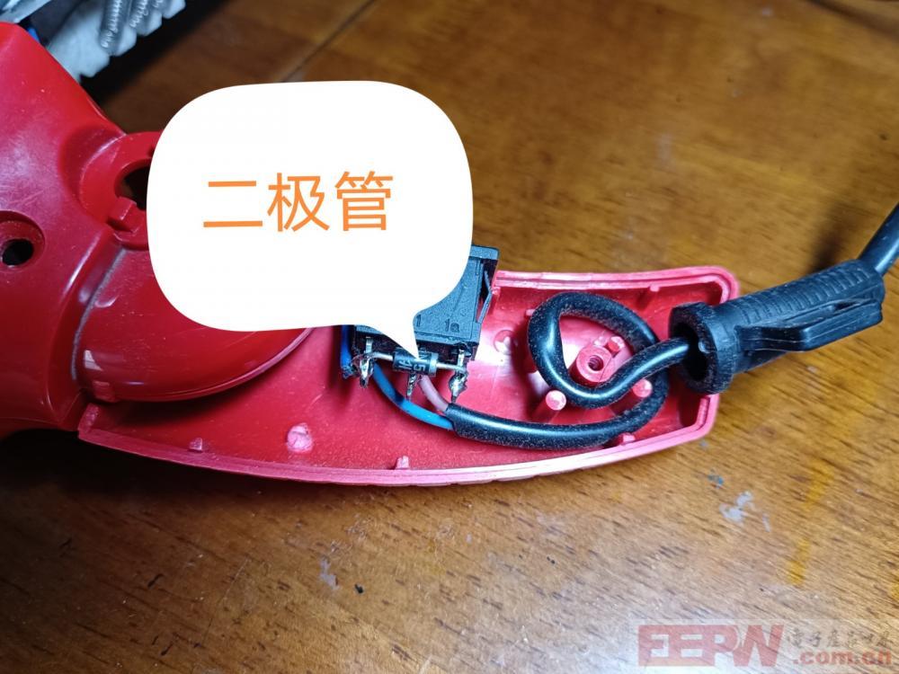

在利用电致热方面,随着生产、生活的不断发展需要,各种电热产品有如“雨后春笋”般的涌现出来,特别是在电力供应比较充裕的当下,除了前面所说的那些略微传统、老旧的电热器具之外,又有一些新型的电致热产品接连面市,这些新面市的电热产品,除了有较高的产热效率外,还有自动化、智能化的控制技术融合其中,使电热产品在品种、数量蓬勃发展的同时,也有了质的飞跃。例如:电吹风加装了二极管以后,具有了强、弱两档的风速和高、低两种产热量(见图九);
            图九   普通电吹风加装二极管,形成的强、弱两档控制。

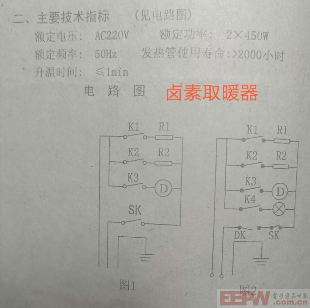

石英管取暖器中多用了一个开关,便形成了(单管、双管)两种加热模式;电烤箱、微波炉的温控器精准地控制了加热食物的时间(见图十);
        图十   某品牌的卤素取暖器电路图

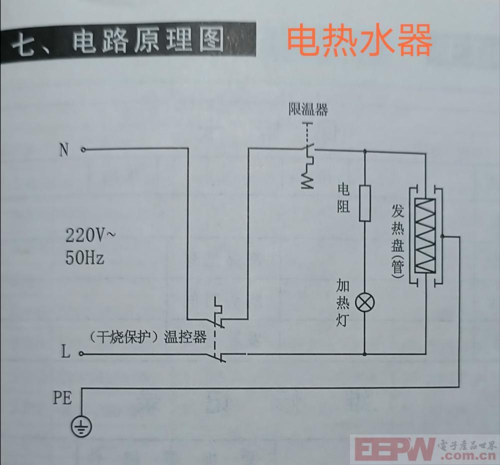

电热水器(壶)安装定时器和温控开关后,既保证了使用的安全、也有效的防止了滥烧和过度加热(见图十一)。
                    图十一    某品牌热水器带温度控制器的原理图
