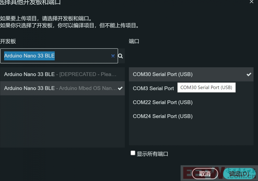

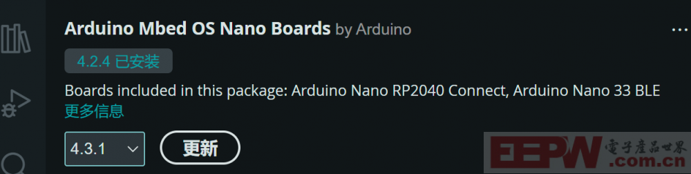

开发环境是Arduino, 在板卡管理器中,选择“Arduino Mbed OS Nano Boards”

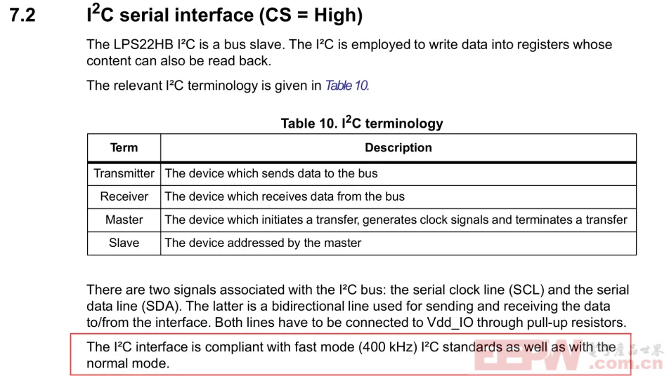

LPS22HB 采用全模制、带孔 LGA 封装 (HLGA)。保证在 -40 °C 至 +85 °C 的温度范围内运行。封装上有孔,以允许外部压力到达传感元件。对于LPS22HB,可以使用IIC进行通讯。要注意最大通信速率为400K.

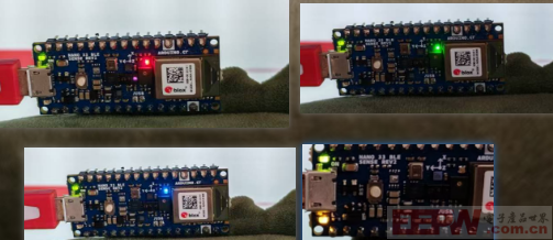

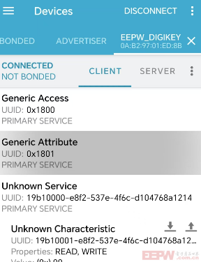

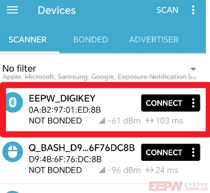

烧录后,打开手机蓝牙助手,可以看到小开发板的设备名称。
通过发送不同的指令,可以控制不同颜色的灯。
