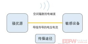

二、电磁干扰(EMI)的两种主要类型
传导干扰
通过导线、电缆等导电介质传播,电源线或信号线将干扰信号耦合至其他电路。需通过滤波、屏蔽等措施抑制传导路径上的干扰。
辐射干扰
通过空间电磁场传播,电子模块的辐射发射干扰附近无线电设备。需通过优化布局、增加屏蔽层等方式减少辐射泄漏。
