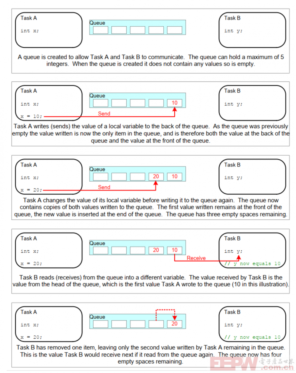

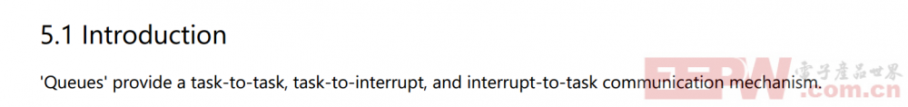

FreeRtos的任务间会有通信的需求,FreeRTOS 中所有的通信与同步机制都是基于队列实现的。队列可以实现任务-任务,任务-中断,中断-中断之间的通信机制。
以下是任务A B之间通信创建队列之间数据交互的过程。

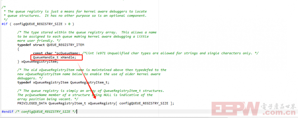

为了便于debug 产看queue 的信息,queue 还定义了QueueRegistryItem_t 结构用来给queue 添加name 信息。

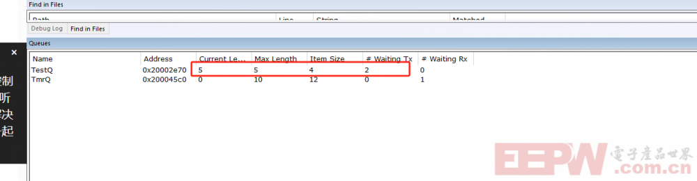

添加如下的测试代码通过IAR 查看任务被queue的阻塞状态。

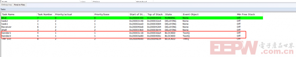

IAR 查看任务状态,send1/2被阻塞在queue
此时的queue 已经被写满无法再进行写入,当前被阻塞在TX queue 的任务数量为2.

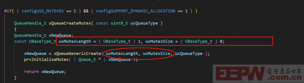

互斥锁的创建
在freertos 中任务见通信同步的机制都是使用的quene 来实现的,以下代码是互斥锁的创建代码
代码中的queue 的len 配置为1 ,不需要传递数据对应的size 配置为0,以下代码是互斥锁底层获取接口调用函数。
