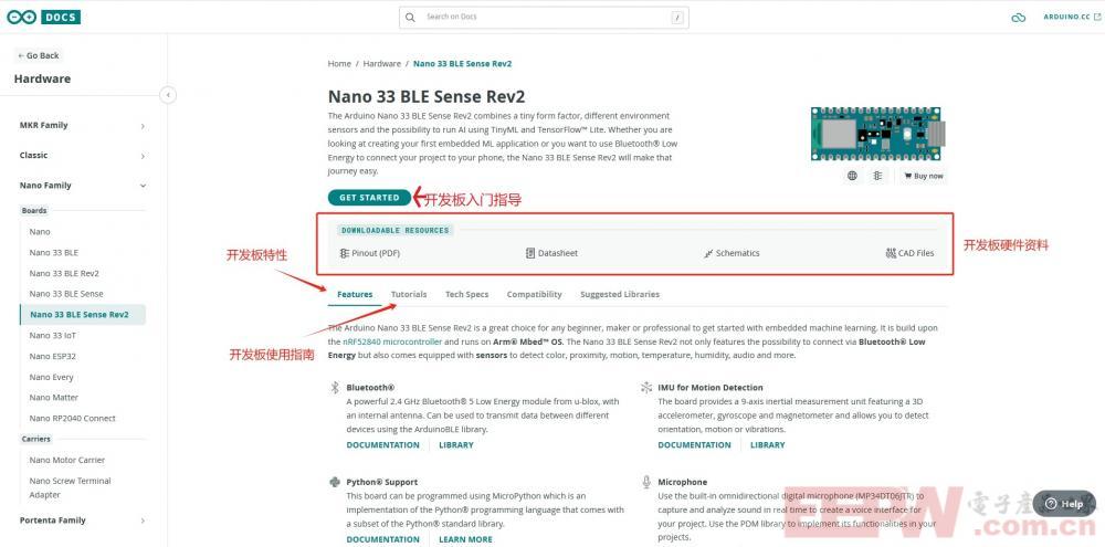

感谢EEPW本次提供的ARDUINO NANO 33 BLE开发板的测评机会,以下为开发板的资料页面,可以在这里找到开发板的相关资料。
https://docs.arduino.cc/hardware/nano-33-ble-sense-rev2/
开发板支持使用Arduino开发,十分适合快速开发代码和验证应用。
# 1、安装开发板支持、外设驱动库

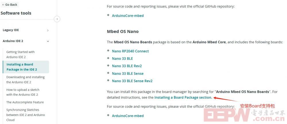

通过开发板主页的Get Started页面会跳转到以下页面
https://docs.arduino.cc/software/ide-v2/tutorials/ide-v2-board-manager/#mbed-os-nano
通过页面上的链接跳转到以下链接指向的页面。
https://docs.arduino.cc/software/ide-v2/tutorials/ide-v2-board-manager/#installing-a-board-package

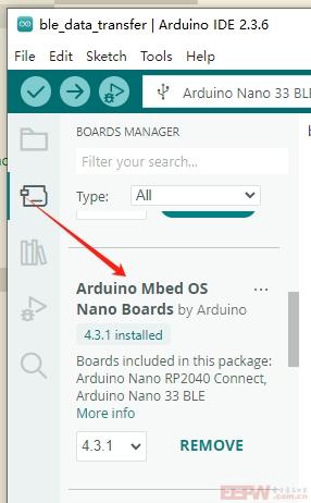

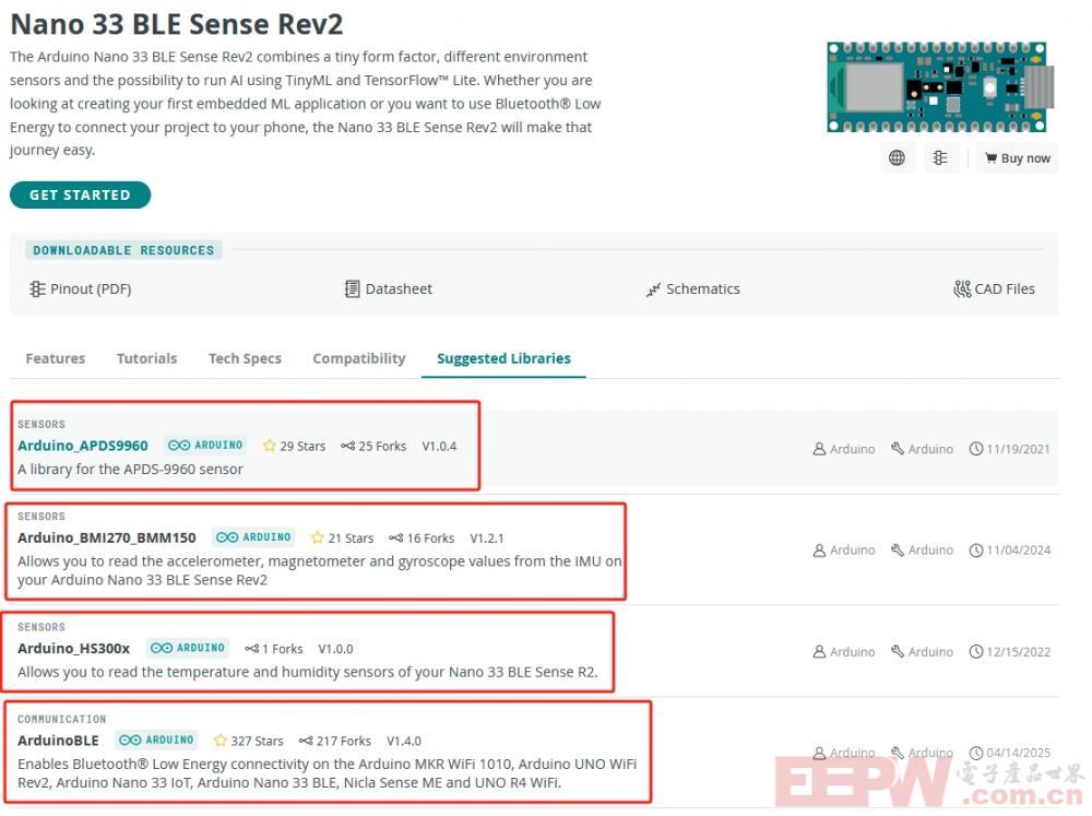

按照Board Package安装指导页面的指南,在Board Manager中安装支持Arduino nano 33 BLE Sense Rev2的“Arduino Mbed OS Nano Boards”支持包。

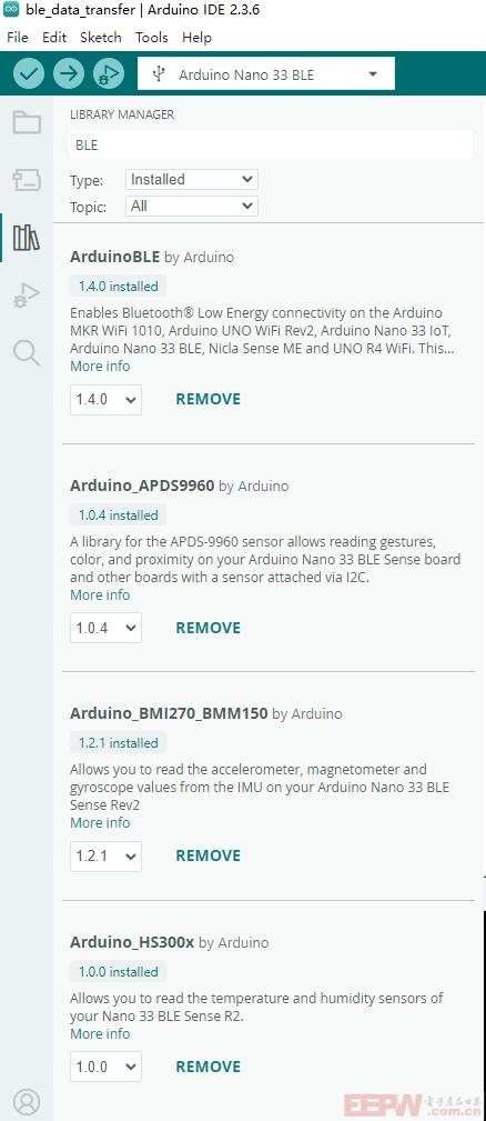

接下来在Library Manager中,搜索并安装以下传感器和蓝牙驱动库。
通过IDE中的Library Manager确定库安装完全后,接下来就可以开发Arduino应用开发程序。

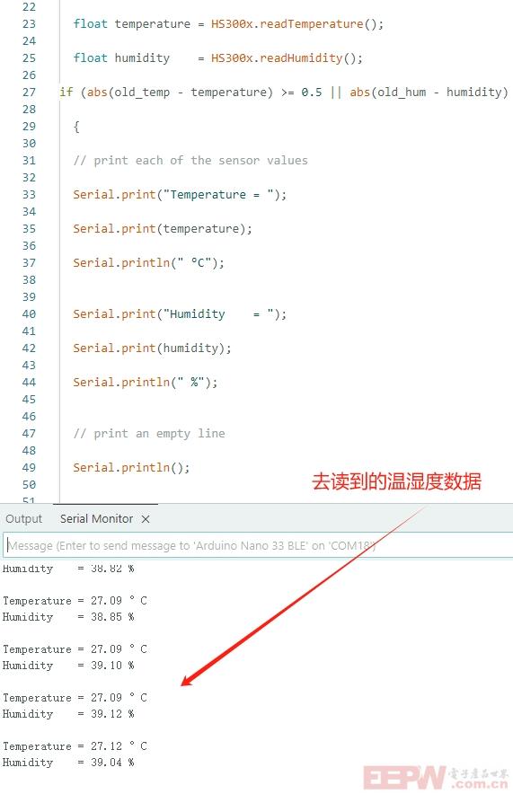

这里以板载温湿度传感HS3003的读取为例,以下代码实现板载HS3003温湿度传感的数据读取并发送到上位机显示。
#include <Arduino_HS300x.h>
float old_temp = 0;float old_hum = 0;
void setup() { // put your setup code here, to run once: Serial.begin(9600); while(!Serial);
if(!HS300x.begin()){ Serial.println("Failed to initialize humidity temperature sensor!"); while(1); }
void loop() { // put your main code here, to run repeatedly: // read all the sensor values
float temperature = HS300x.readTemperature();
float humidity = HS300x.readHumidity();
if (abs(old_temp - temperature) >= 0.5 || abs(old_hum - humidity) >= 1 )
// print each of the sensor values
Serial.print("Temperature = ");
Serial.print(temperature);
Serial.println(" °C");
Serial.print("Humidity = ");
Serial.print(humidity);
Serial.println(" %");
// print an empty line
Serial.println();
// wait 1 second to print again
delay(1000);
}}读取的效果如下。

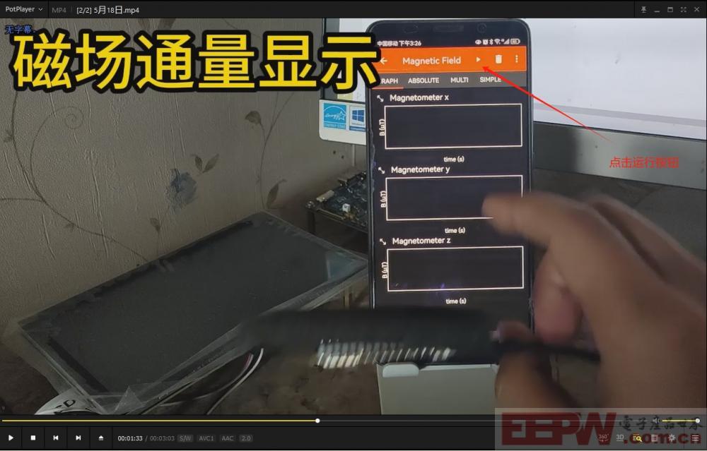

在项目的主页上可以找到适用于开发板的示例程序,程序实现开发板传感器的初始化,开启蓝牙等待连接。在与phyphox APP连接后,根据接收到的数据,读取不同的传感器数据并通过蓝牙发送到手机端显示。完整的程序代码可以见附件。

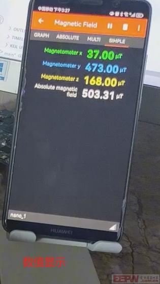

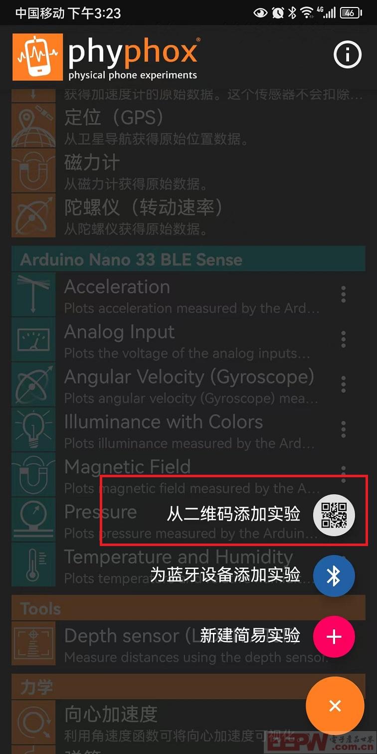

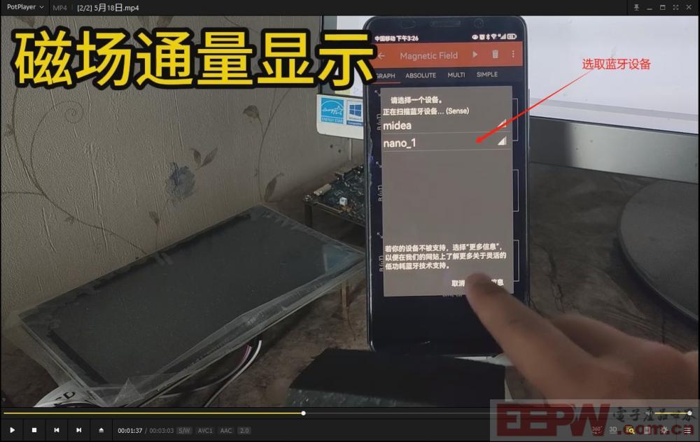

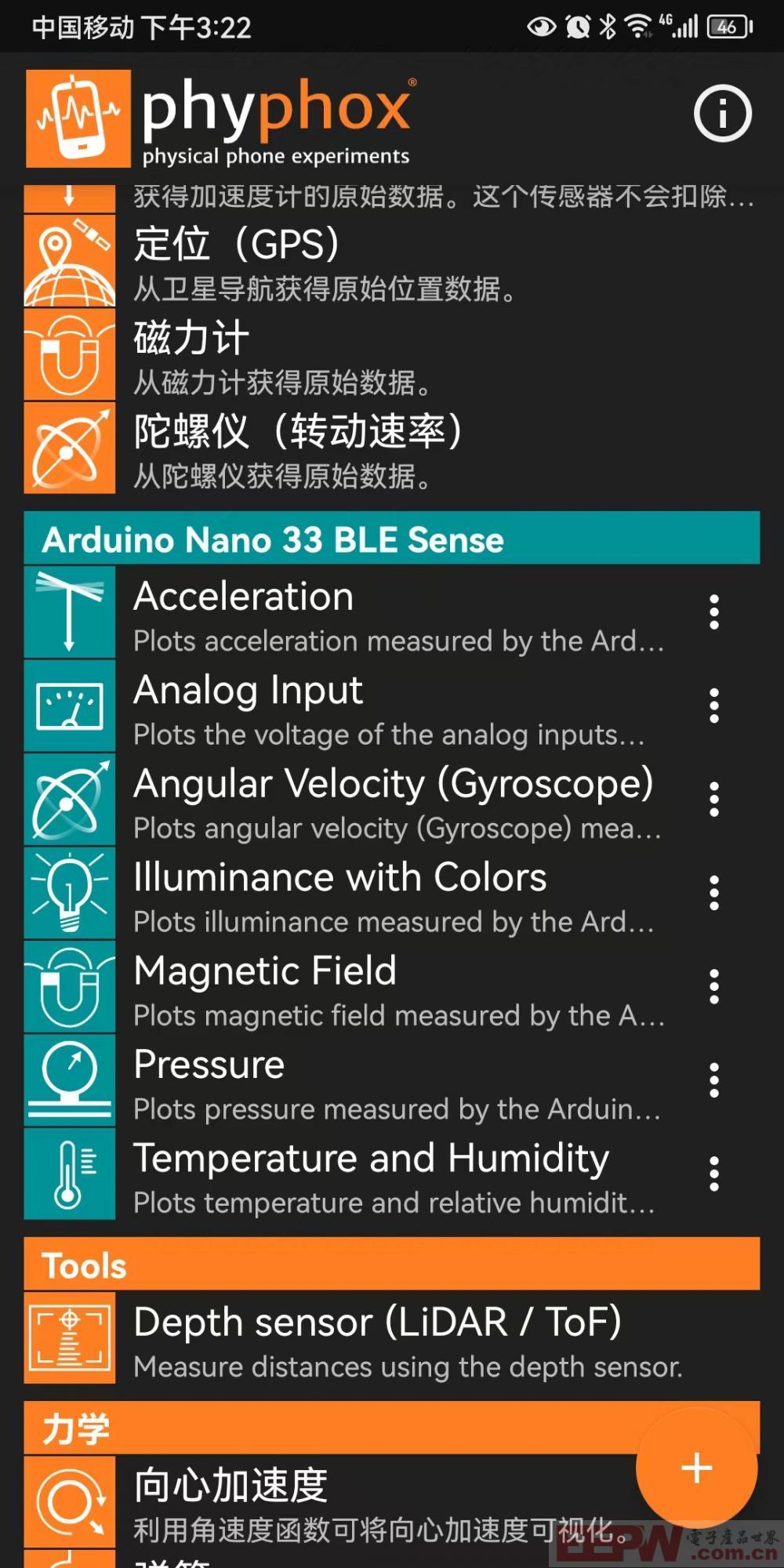

连接开发板并烧录程序。完成后,需要在手机端安装phyphox APP,在APP中通过扫描二维码添加相应的实验。
添加完成后,在APP中可以找到Arduino Nano 33 BLE Sense 的实验标签。
点击任意的实验标签,会提示连接进行实验的设备

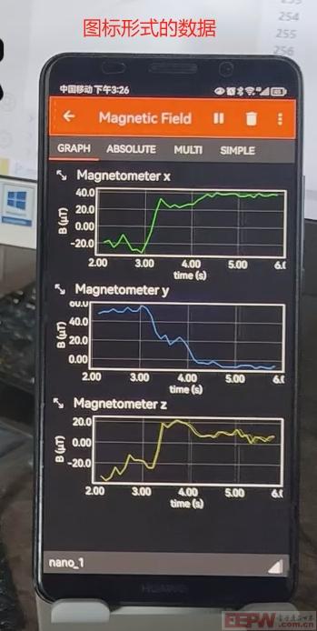

成功连接设备后,点击上方的运行按钮即可开始读取对应的传感器数据。
实验提供不同的数据显示样式,以不同的形式展示传感器数据的变化。
