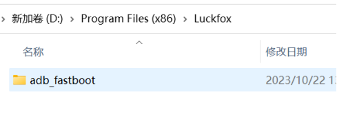

为了传输文件方便,Luckfox还有一种更简便的方式是adb方式,官方提供了方法教程,为了免去网线以及链接串口线的麻烦,也决定一试。Luckfox的usb本身可以作为一张USB 虚拟网卡,其静态 IP 地址为172.32.0.93首先是下载adbhttps://files.luckfox.com/wiki/Luckfox-Pico/Software/adb_fastboot.zip并解压到指定路径
然后在系统环境变量中添加上述路径
