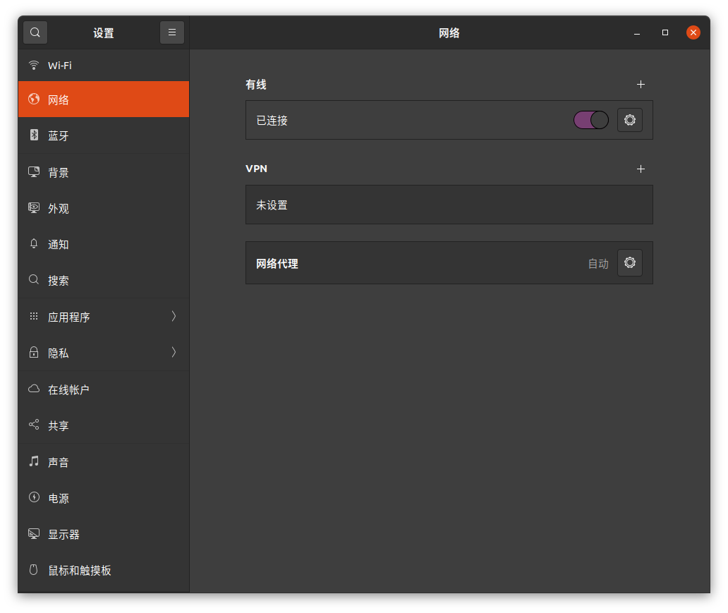

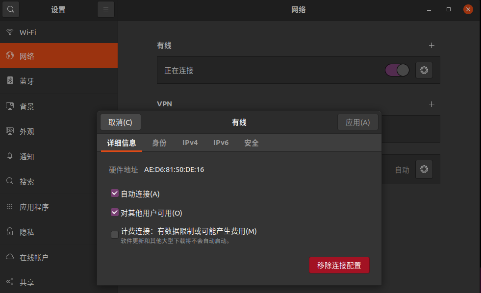

1,我们插上USB后,电脑可能一直显示正在连接中
无法正确的完成链接,这个时候我们就需要手动的设置一下。

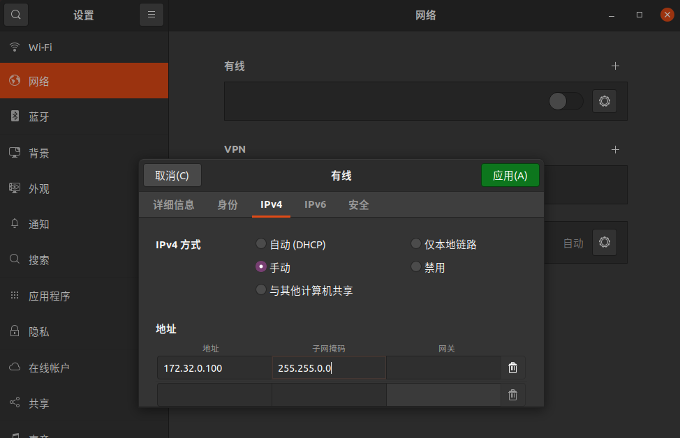

我们点击到IPV4这一栏,将链接方式改为手动,在地址和子网掩码这一栏分别输入172.32.0.100和255.255.0.0
完成之后点应用,我们再重新开关有线连接就可以了。

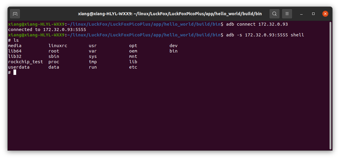

2,现在我们可以使用adb登陆到板子了,没有下载的可以使用命令安装一下:
sudo apt-get install adb
然后我们使用adb命令链接到板子
adb connect 172.32.0.93
然后我们可以尝试一下阿登陆到开发板
adb -s 172.32.0.93:5555 shell
可以看到已经链接到开发板并且已经登陆,

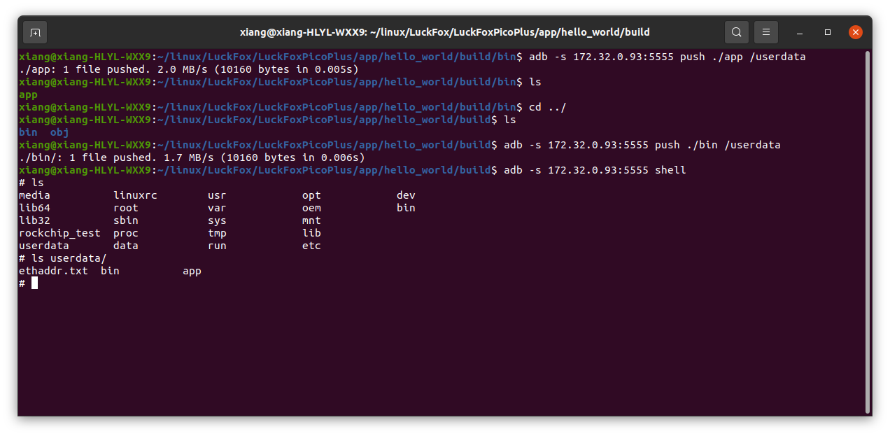

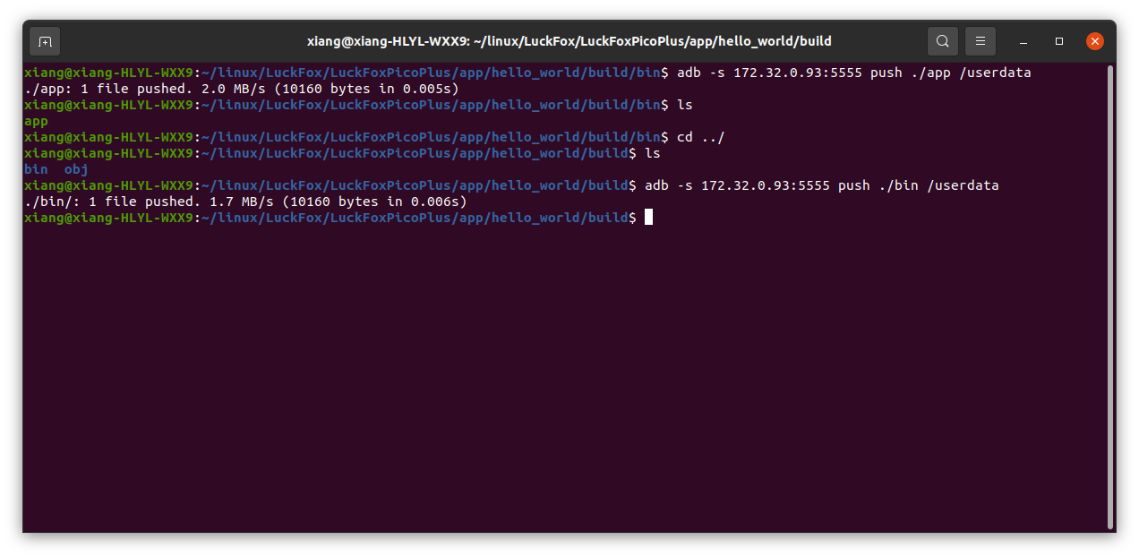

最主要的我们还可以尝试一下传输文件到开发板,毕竟调试的时候最频繁使用的功能就是传输文件了,我们可以使用命令:
adb -s 172.32.0.93:5555 push ./app /userdata
adb -s 172.32.0.93:5555 push ./bin /userdata
然后我们登陆开发板看下是否有这个文件
可以看到,app文件和bin文件夹都传输过来了。
