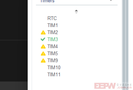

  2、定时器选项,我这里使用的TIM3定时器,详细配置如下
 为了在STM32F4 中,使用 TIM3 ,在100MHz 主频下实现 500ms 一次中断,
这是单片机中断配置的公式,其中
 Tout是定时时间,
PSC是预分频值,
ARR是自动重装载值,
fclk是定时器的时钟频率。
根据该公式,若要实现 500ms 定时(一秒亮一次暗一次,每次500ms),
已知主频fclk =100MHz,可进行如下计算:
1. 首先对公式进行变形,得到
2. 将
代入变形后的公式,可得多种PSC和ARR的组合可以满足该等式,
这里我选择PSC=999,则ARR=49999。此时,定时器将在每经过 500ms 时产生一次中断。
(在实际配置时还需要考虑到 STM32F4 的定时器相关寄存器的位宽等因素,确保PSC和ARR的值在允许的范围内)
