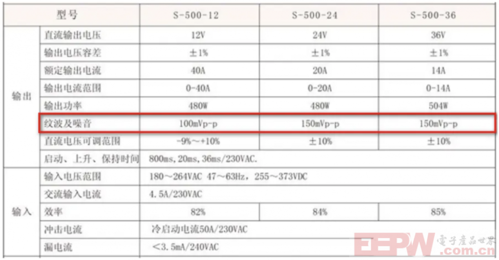

    纹波电压可以用绝对量表示,也可用相对量来表示。一般用纹波电压与直流输出电压的比例来评价直流电源的滤波性能,即纹波系数。纹波系数作为评价直流电源的一个重要指标,其计算方法为纹波电压的有效值与直流输出电压的百分比。

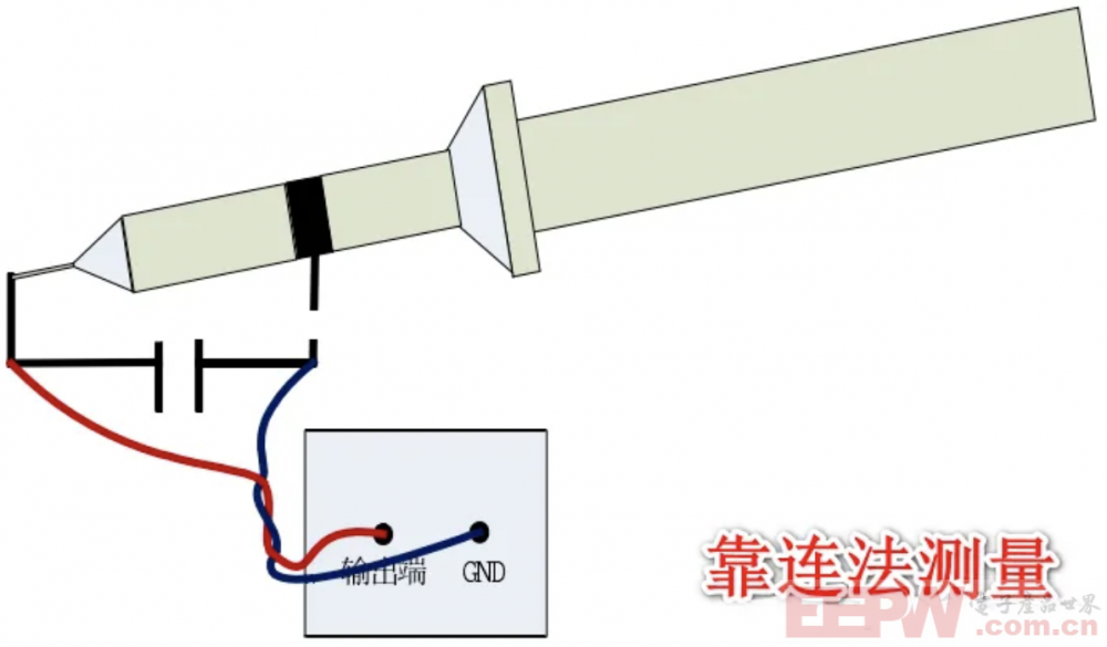

1) 靠连法
    使用带有地线环的示波器探头,将探针直接接触正输出的管脚,线环直接接触负输出的管脚,这是由于使得环路尽量短,这样从示波器中读出的峰值为输出线上的纹波与噪声。如下图

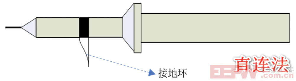

2) 直接法
    将地线环直接与负输出的管脚连接,利用探头接地环进行输出端测试。

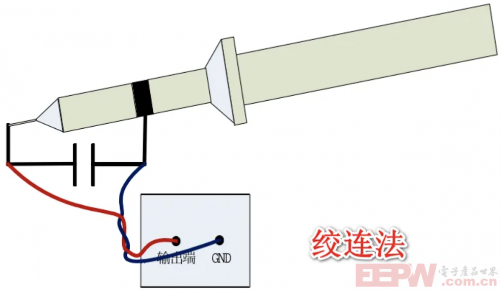

3) 绞连法
    输出管脚接双绞线后接电容,在电容两端用示波器测量。
