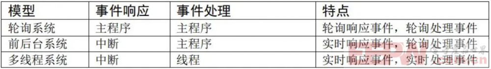

    轮询系统是一种非常简单的软件结构,通常只适用于那些只需要顺序执行代码且不需要外部事件来驱动的就能完成的事情。在代码清单 1-1 中,如果只是实现 LED 翻转,串口输出,液晶显示等这些操作,那么使用轮询系统将会非常完美。但是,如果加入了按键操作等需要检测外部信号的事件,用来模拟紧急报警,那么整个系统的实时响应能力就不会那么好了。
    假设DoSomethingg3 是按键扫描,当外部按键被按下,相当于一个警报,这个时候,需要立马响 应 , 并 做 紧 急 处 理 , 而 这 个 时 候 程 序 刚 好 执 行 到 DoSomethingg1 , 要 命 的 是DoSomethingg1 需要执行的时间比较久,久到按键释放之后都没有执行完毕,那么当执行到 DoSomethingg3 的时候就会丢失掉一次事件。足见,轮询系统只适合顺序执行的功能代码,当有外部事件驱动时,实时性就会降低。

    虽然事件的响应和处理是分开了,但是事件的处理还是在后台里面顺序执行的,但相比轮询系统,前后台系统确保了事件不会丢失,再加上中断具有可嵌套的功能,这可以大大的提高程序的实时响应能力。在大多数的中小型项目中,前后台系统运用的好,堪称有操作系统的效果。
RTOS多线程
    相比前后台系统,多线程系统的事件响应也是在中断中完成的,但是事件的处理是在线程中完成的。在多线程系统中,线程跟中断一样,也具有优先级,优先级高的线程会被优先执行。    当一个紧急的事件在中断被标记之后,如果事件对应的线程的优先级足够高,就会立马得到响应。相比前后台系统,多线程系统的实时性又被提高了。

    轮询、前后台和多线程系统软件模型区别:
