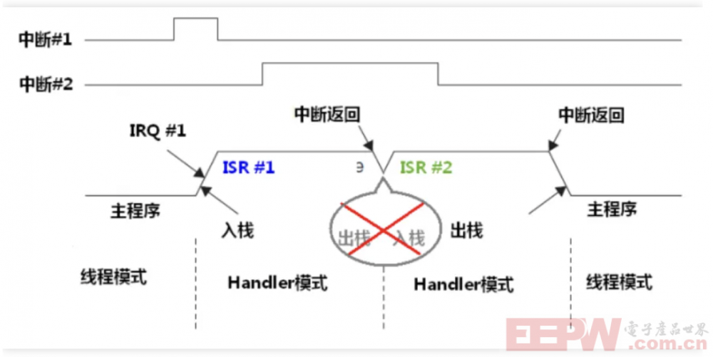

    主程序正在执行,当遇到中断请求(Interrupt Request)时,暂停主程序的执行转而去执行中断服务例程(Interrupt Service Routine,ISR),称为响应,中断服务例程执行完毕后返回到主程序断点处并继续执行主程序。多个中断是可以进行嵌套的。正在执行的较低优先级中断可以被较高优先级的中断所打断,在执行完高级中断后返回到低级中断里继续执行,采用“咬尾中断”机制。image.png    内核中断(异常管理和休眠模式等),其中断优先级则由SCB寄存器来管理,IRQ的中断优先级是由NVIC来管理。

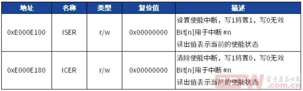

灵活的中断管理:使能\清除、优先级配置硬件嵌套中断支持向量化的异常入口中断屏蔽1 中断使能和清除使能    ARM将处理器的中断使能设置和清除设置寄存器分在两个不同的地址,这种设计主要有如下优势:一方面这种方式减少了使能中断所需要的步骤,使能一个中断NVIC只需要访问一次,同时也减少了程序代码并且降低了执行时间,另一方面当多个应用程序进程同时访问寄存器或者在读写操作寄存器时有操作其他的中断使能位,这样就有可能导致寄存器丢失,设置和清除分成两个寄存器能够有效防止控制信号丢失。
    因此我可以独立的操作每一个中断的使能和清除设置。1.1 C代码
