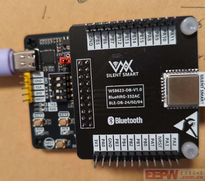

开发板实物图:

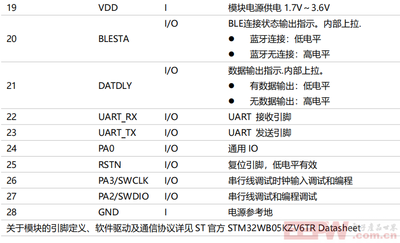

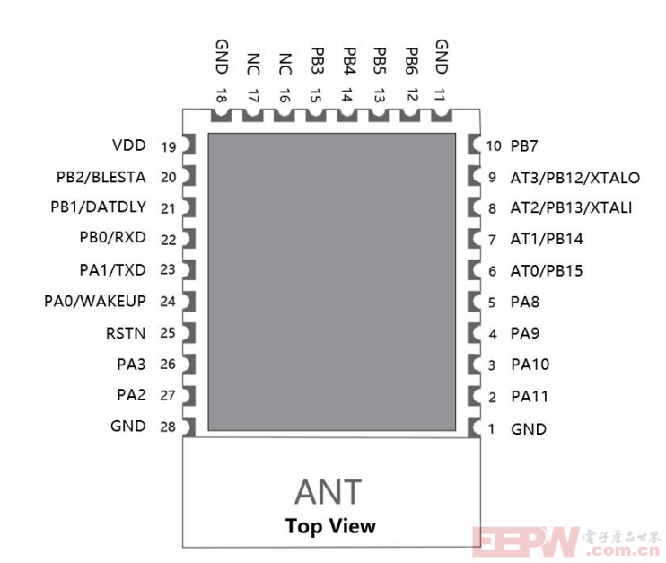

引脚定义
WS8623 模组的引脚定义如下

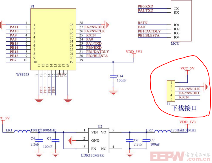

后期准备查阅芯片编程进行学习无线传输的知识:
猜测通过stlink和以下端口连接可以下载调试芯片,这里先测试无线透传功能,可以先忽略:

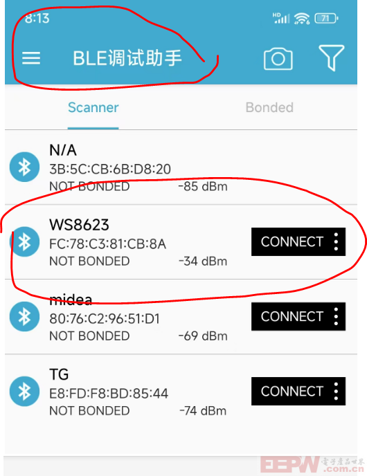

使用 BLE调试助手手机应用和上位机XCOM串口助手进行测试。
模组上电,即开始广播,通过手机 APP,显示;

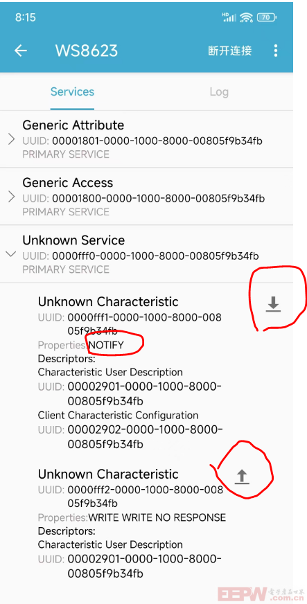

打开BLE调试助手手机应用,扫描周围的蓝牙设备,找到名称为 WS8623 的设备,连接模组;
连接成功后,可以看到 UUID 0xFFF0 的设备,设备服务有两个特征:0xFFF1 0xFFF2
其中 0xFFF1 为接收,需要手动使能 Notify
0xFFF2 为发送,可通过 APP 向模组发送数据。

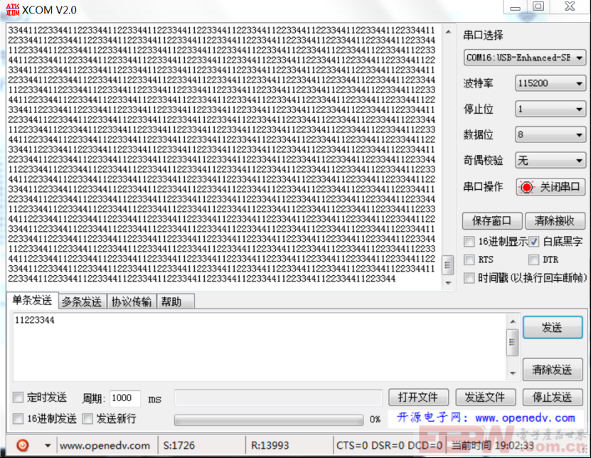

点击 0xFFF2 对应的发送按钮,使用 APP 向模组发送数据 11223344
发送完成后,可在 0xFFF2 设备接收到数据值;

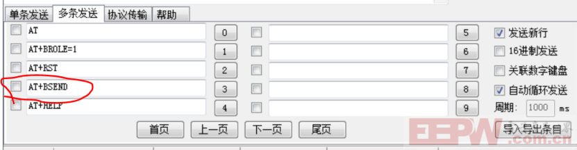

当然开发板发送数据前也要设置为透传模式;
XCOM中检测到接受数据:
点击 0xFFF2 对应的发送按钮,使用 APP 向模组发送数据  ;

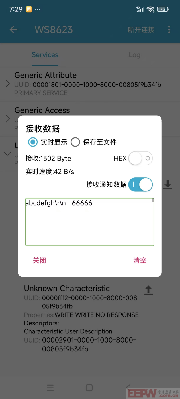

打开 0xFFF1 设备的 Notify 使能按钮,开启模组接收;

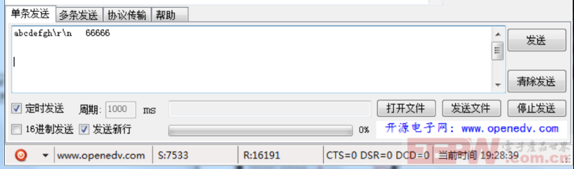

使用 XCOM 向模组发送 abcdefgh\r\n   66666;
从手机APP上接收到数据界面如下:
手机与开发板通过蓝牙进行数据传输的基本测试完成,之后进行2块开发板互联互通测试。
